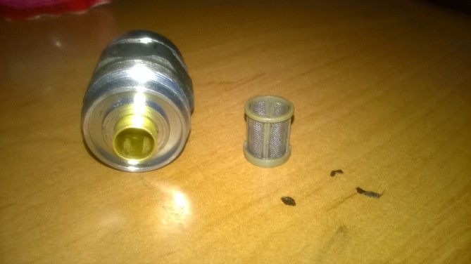

dzieki Michał :) a taki syf był w srodku :/
i na ostatnim zdjęciu nieprzeszkadza już ze jest takie porysowane czy tez trzeba wymienić ??
a tez trzy opilki były w sitku :/ trochę duże się trafily :/

Postprzez tadziol » 14 paź 2014, 21:44
boczek86 napisał(a):tez trzeba wymienić
z tego co widzę,to zostaw sobie głowiczkę i tłokorozdzielacz,cała reszta do wymiany.obudowa też.
będą uszkodzone tuleje prowadzące tłok zmiany kąta wyprzedzenia wtrysku.nie uzyskasz szczelności.bierz od Neo całą pompę bez głowiczki.

Postprzez boczek86 » 14 paź 2014, 22:21
dlatego dziś tyle razy do Ciebie dzwoniłem bo niewiedzialem co robic :( ale od czego to się tak stało ?? a jezdze na ON dynamic stacja lotos. i innej nietankuje. ale zo obudowa do wymiany :( to w sumie chyba cala pompa nowa musi być :( kurde ale cios :( mam nadzieje ze michal da rade dozucic mi reszte części bo inaczej u <dupa> iony :(
