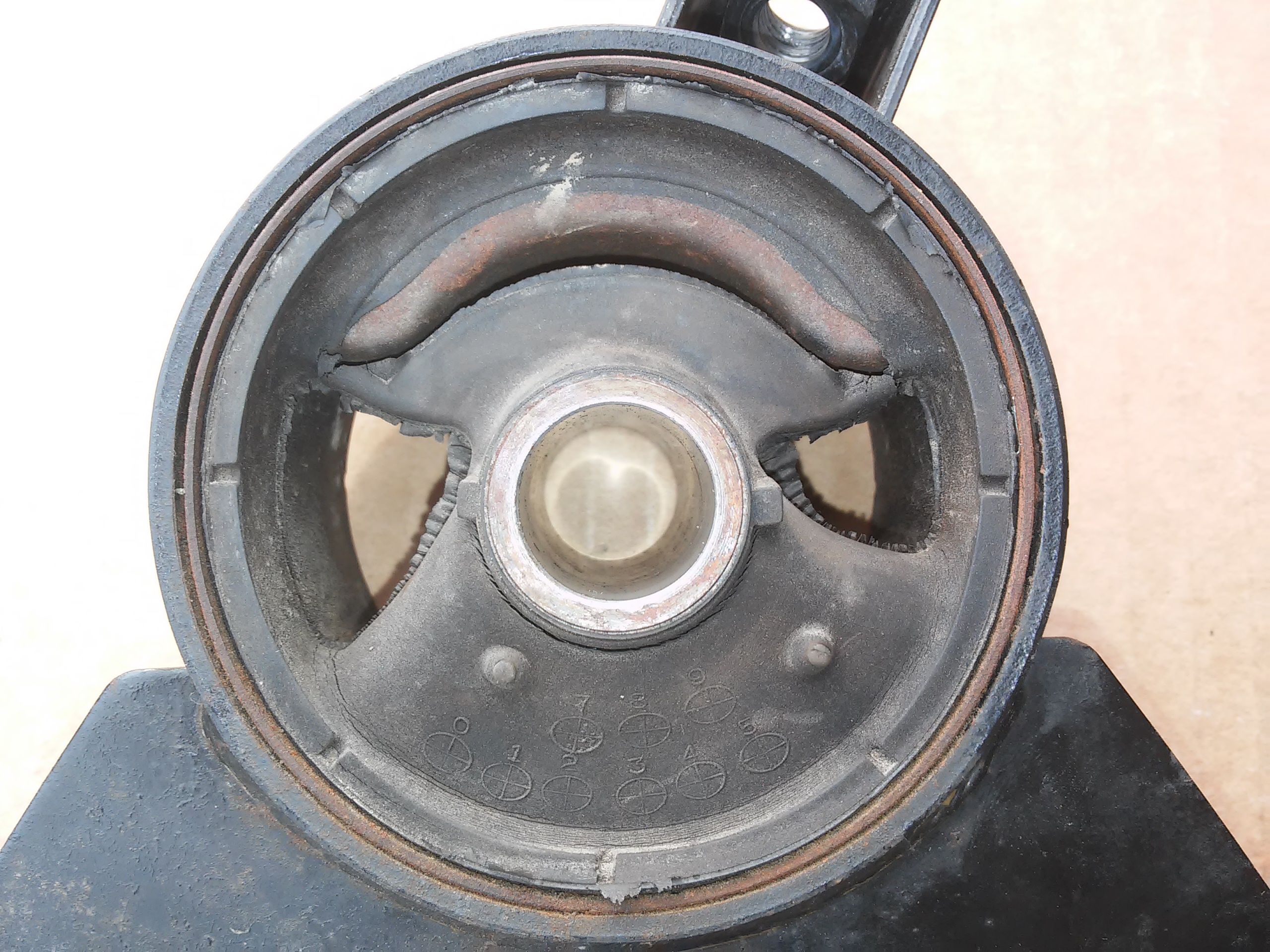

Czy wkład poduszki silnika FS9 2.0 115KM (BENZYNA) od strony rozrządu jest taki sam jak do diesla?
moja poduszka od strony rozrządu wydaje mi się do wymiany ze względu na urwanie w 2 miejscach

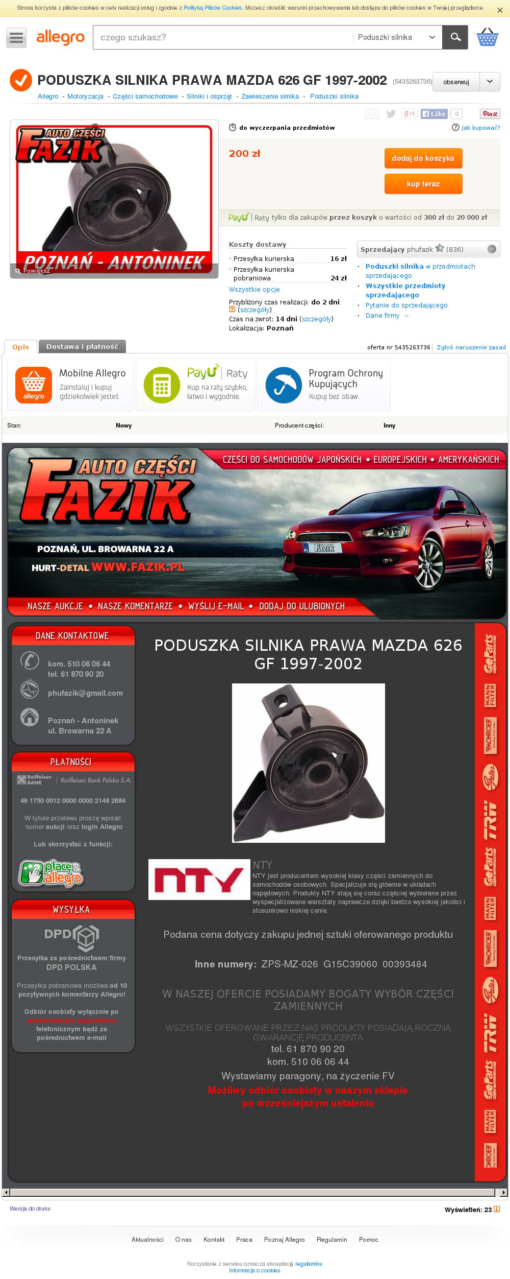

Postprzez jasek32 » 10 lip 2015, 13:39
Tak też myślałem, jednak wiele oryg. używanych poduszek np. z allegro jest w kiepskim stanie(naderwane,popękane gumy)
A co z tymi proponowanymi wyżej po 200zł, która by się sprawdziła?

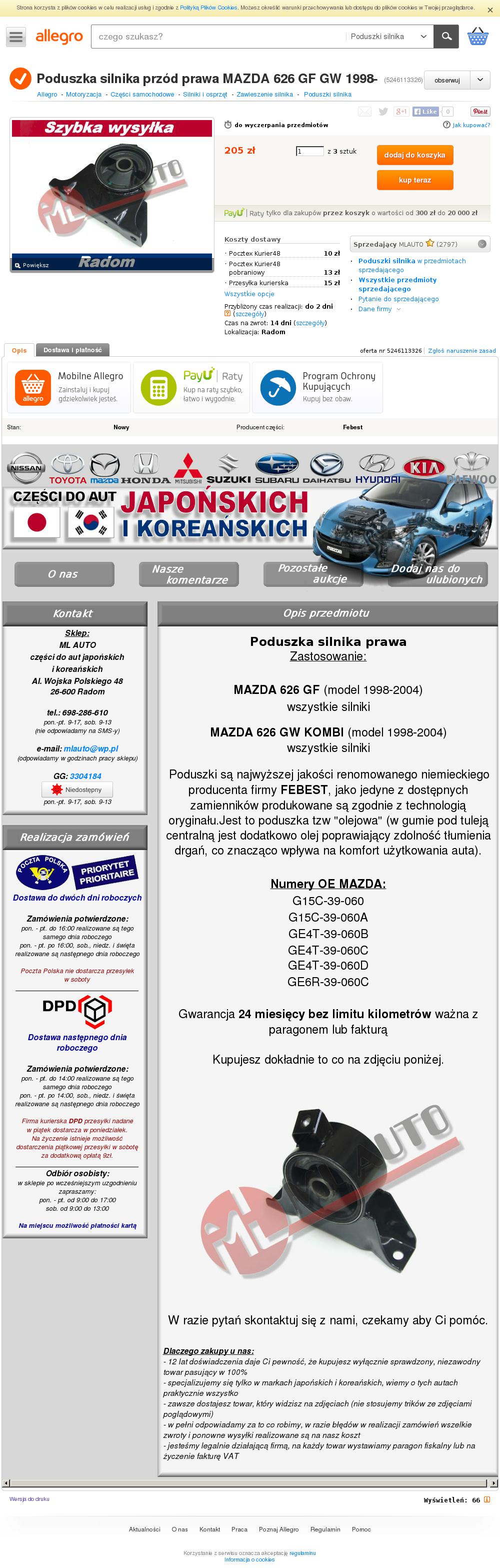

Postprzez MariuszTG » 10 lip 2015, 13:52
jasek32 napisał(a):Którą polecacie?
http://allegro.pl/poduszka-silnika-przo ... 13326.html
Tu w opisie jest informacja, że poduszka jest olejowa – jak oryginał więc skłaniałbym się do tej.

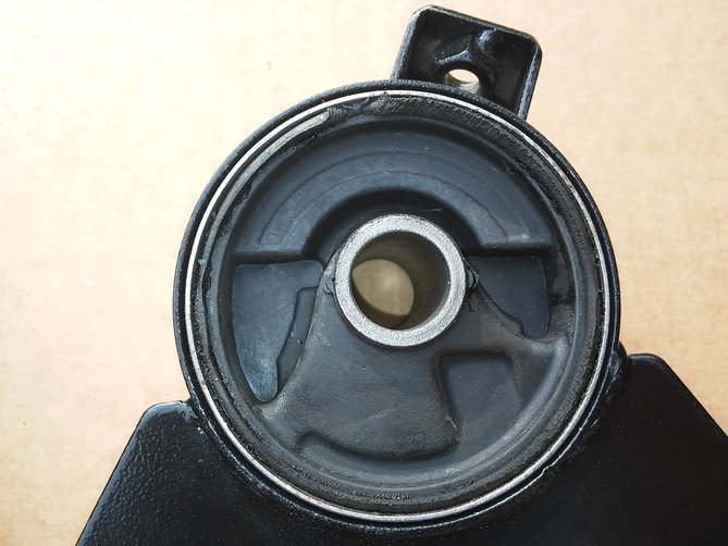

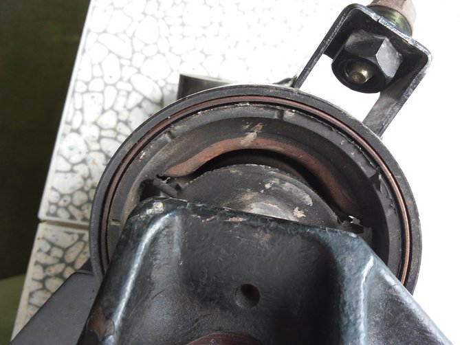

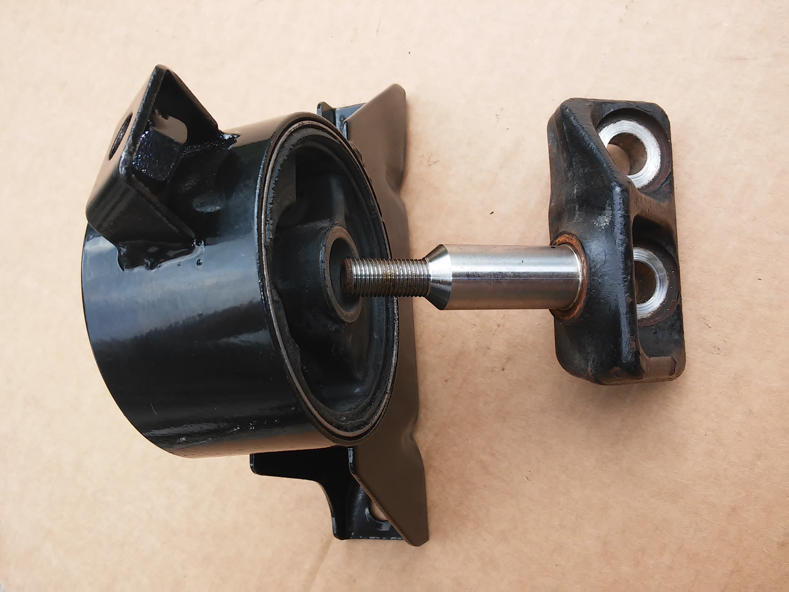

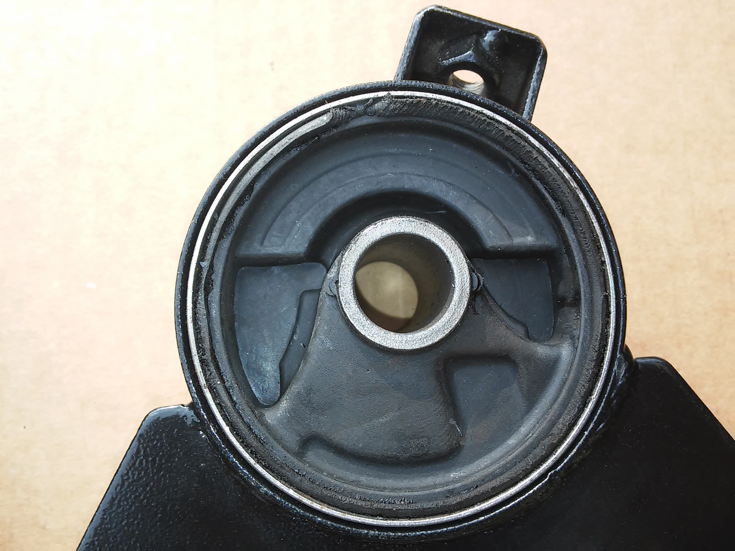

Postprzez jasek32 » 13 lip 2015, 17:23
Właśnie skończyłem wymieniać swoją poduszkę silnika.
Dopisano 13 lip 2015 18:29:
Otwór w tej nowej poduszce jest większy,ma 13mm, a w starej ma 12mm, więc jest większy luz.
Nowa poduszka jest firmy FEBEST na allegro 205zł.
tak wyglądała stara
tak nowa
ta ośka ze wspornika luźniej lata, ale po dokręceniu nakrętką nic nie stuka.
