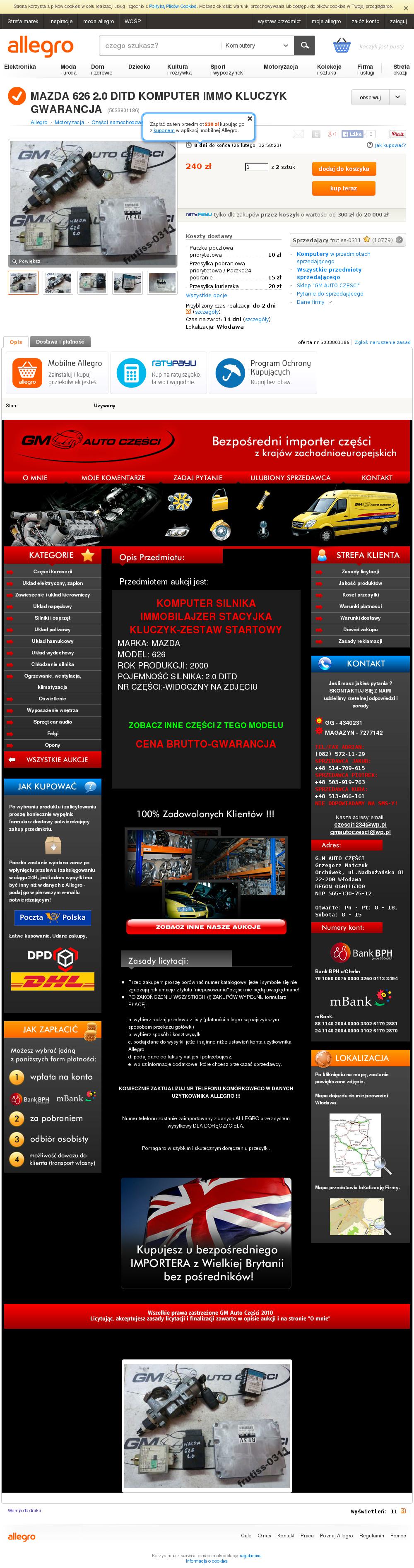

Orientujesz się może, czy jeśli wymienię komputer + stacyjkę + immo
to samochód powinien odpalić?
Mam problem bardziej złożony, moja dziewczyna zgubiła jedyny komplet kluczyków. Samochód stoi otwarty przed domem. Chciałem dorobić kluczyk i zakodować, ale fachowiec męczy się z tematem już 2 tygodnie,więc postanowiłem wziąć sprawy w swoje ręce i zamierzam wymienić cały "zestaw startowy".
http://allegro.pl/mazda-626-2-0-ditd-ko ... 01186.html

Postprzez grzech_z » 17 lut 2015, 14:20
messali napisał(a):Dziękuję Grzech, spróbuję się do tego dostać.
Jak też masz dizla to powinno hulać.
Ja jednak poszukałbym innego fachowca. Dostać się pod ten !#$any dywanik i wydłubywać ECU nie jest tak prosto:) Pod kolumną też wygodnie nie jest.
Coś mi gdzieś "dzwoni" że ktoś przerabiał forum w temacie. Dzwoniłeś do serwisu mazdy z tematem?
No i pozostaną zamki drzwi.
