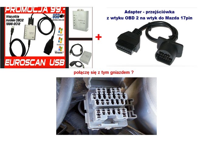

Witam przepraszam ,że się podpinam ,ale proszę o pomoc w podobnym problemie z gniazdem diagnostycznym . Czy dam radę podpiąć stare gniazdo widoczne na zdjęciu z interfejsem na OBD2 przez przelotkę adapter . Bardzo proszę o wyjaśnienie tej sytuacji . Posiadam Mazdę 626 2.0 GW (116 KM) jest to wersja kombi z 1999 roku o nazwie SPIRIT z silnikiem FS .
http://allegro.pl/interfejs-euroscan-us ... 49086.html
http://allegro.pl/adapter-przejsciowka- ... 92933.html

Postprzez SG-Jaro » 3 maja 2013, 19:49
Nasze mazdy Używają protokołu J1850PWM czyli powinien być ok. Przejściówka też powinny być OK. Sam chciałem taką kupić ale z oszczędności podpiołem sobie pojedyńczymi kabelkami i też było OK :)

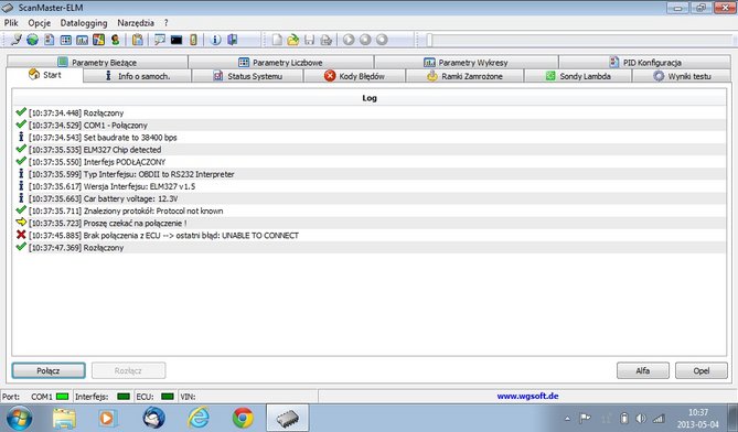

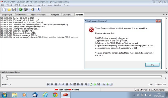

Postprzez artur425 » 4 maja 2013, 16:29
Witam ponownie więc tak przeprowadziłem próby na programach ScanMaster-ELM i PCMSCAN bez rezultatu tu jest screen z obu programów przy próbie połączenia nie wiem co jest grane.

Postprzez zita » 4 maja 2013, 18:30
Witam.
Nie jestem ekspertem, ale coś mi się obiło o uszy,że możesz nie mieć wszystkich pinów w gnieździe ponoć są różne wersje gniazd.

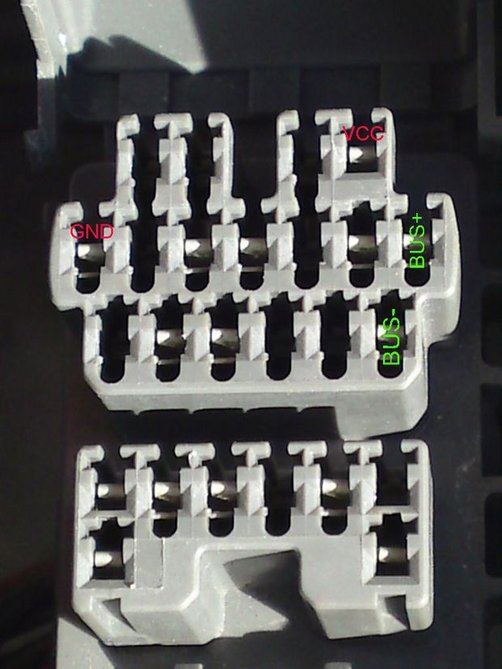

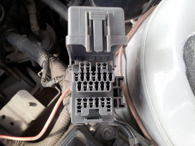

Mogę otworzyć interfejs i zrobić fote pinów może ktoś coś dojrzy,może faktycznie coś jest nie połączone chodziarz wczoraj udało mi się połączyć interfejs za pierwszym razem z Ford Transit z 2007r programem ScanMaster-ELM. Dodam jeszcze zdjęcie mojego gniazda w samochodzie.

Postprzez zita » 6 maja 2013, 12:17
Witam.
W drugim i trzecim rzędzie na końcu licząc od góry brak pinów.

Postprzez artur425 » 7 maja 2013, 02:08

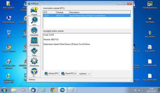

No faktycznie brak jest paru pinów ale jeszcze dziś spróbuje programem FORScan podobno też działa z naszymi Madziami i się odezwę pozdrawiam.A i jeszcze od sprzedawcy dostalem taki plik PDF zerknijcie na niego spróbuje według tej instrukcji.

Postprzez zita » 7 maja 2013, 09:04
Witam.
Jeśli dobrze popatrzyłeś to właśnie brak BUS+– w naszych Madziach.

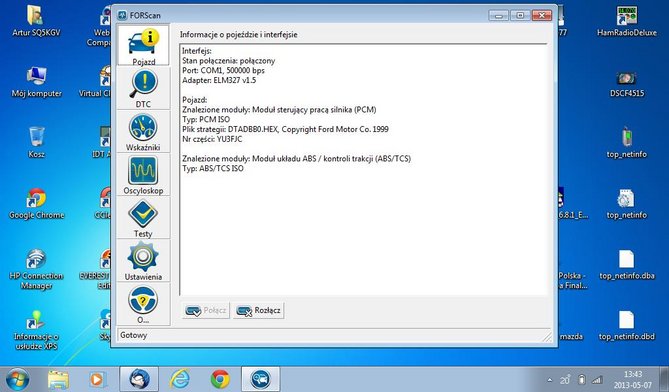

Postprzez artur425 » 7 maja 2013, 19:11
Hmm to znaczy że ten interfejs nie przyda się u Nas do niczego? bo dziś zrobiłem jeszcze jedną próbę a mianowicie dopadłem program FORScan i połączył się efekty są takie jak na screenie

Postprzez maxim_wawa » 8 maja 2013, 07:16
zita napisał(a):Witam.
jeśli to co podał mu sprzedający w tym PDF to od 2000r zmienia się użycie pinów, w które należy się wpiąć interface/m OBD – to tłumaczy brak pinów BUS+ i BUS-

Postprzez grzech_z » 8 maja 2013, 07:27
artur425 napisał(a):Hmm to znaczy że ten interfejs nie przyda się u Nas do niczego? bo dziś zrobiłem jeszcze jedną próbę a mianowicie dopadłem program FORScan i połączył się efekty są takie jak na screenie
Deska rozdzielcza też by Ci to powiedziała, jak byś zmostkował dwa piny w gnieździe – max minuta roboty:)
Teraz do czasu straconego i kasy na interfejs musisz jeszcze dorzucić ok 100pln na czujnik ABS:)

Postprzez zita » 8 maja 2013, 10:17
Witam.
Ja mam z 2000r ale produkcja to grudzień 99.Jest to lift.Mogę jedynie to co deska pokaże.

Postprzez maxim_wawa » 8 maja 2013, 10:32
zobacz 3 stronę tego PDF, który podaje kolega jako instrukcje od sprzedającego – inne piny po lifcie są wykorzystywane do komunikacji niz przed liftem
