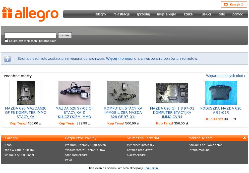

Nie!!!!Sterownik to dopiero połowa sukcesu bo żeby auto zapaliło potrzebujesz jeszcze do kompletu klucz i puszkę immobilizera tak jak na tej aukcji http://allegro.pl/mazda-626-gf-v-97-01- ... 02936.html

Gdybym chciał zmienić immobiliser stacyjkę z kluczykiem i sterownik to nie zadawałbym tego pytania bo doskonale o tym wiem. Chodzi mi czy silnik 136 będzie chodził na sterowniku od 115?
