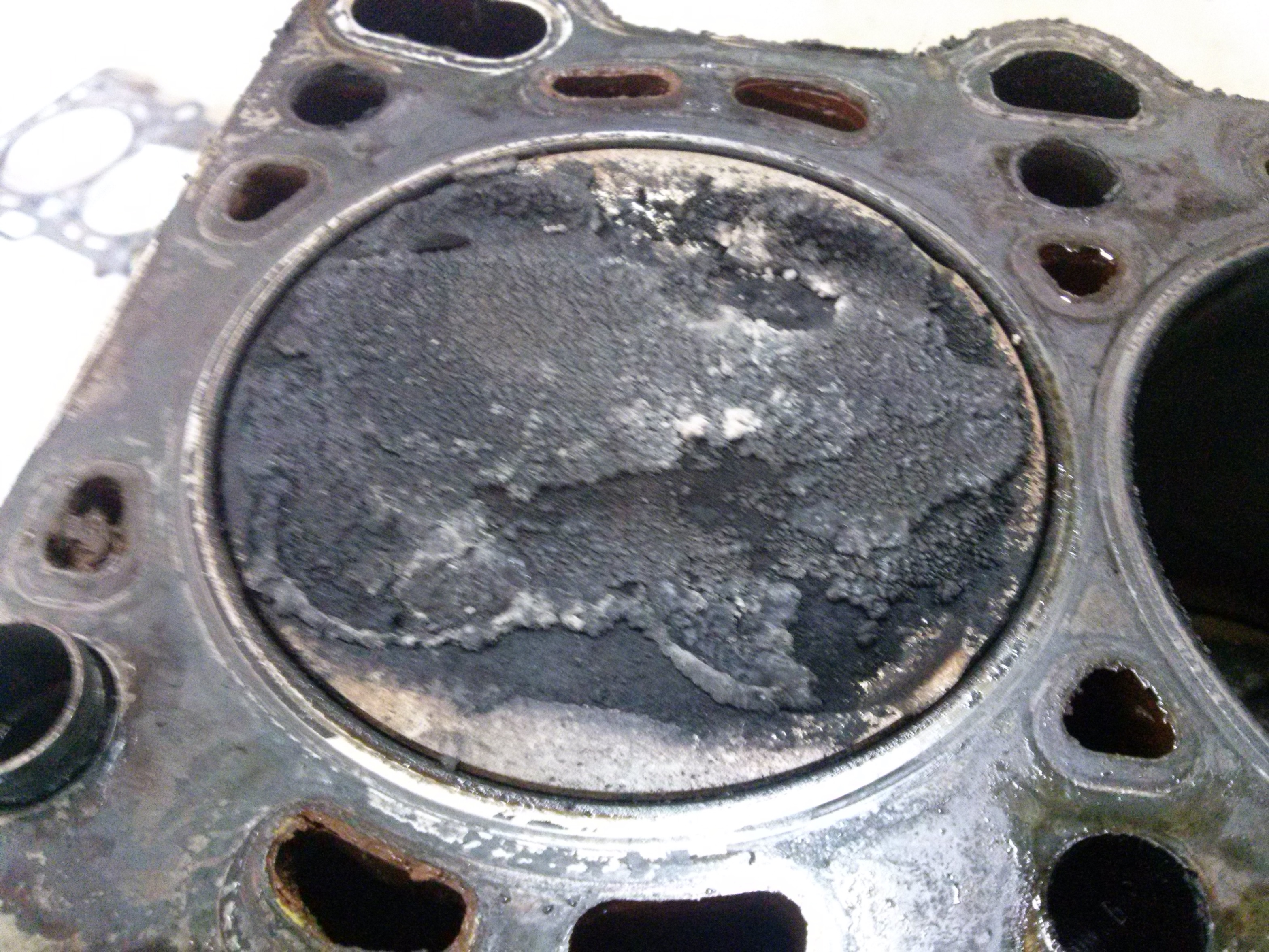

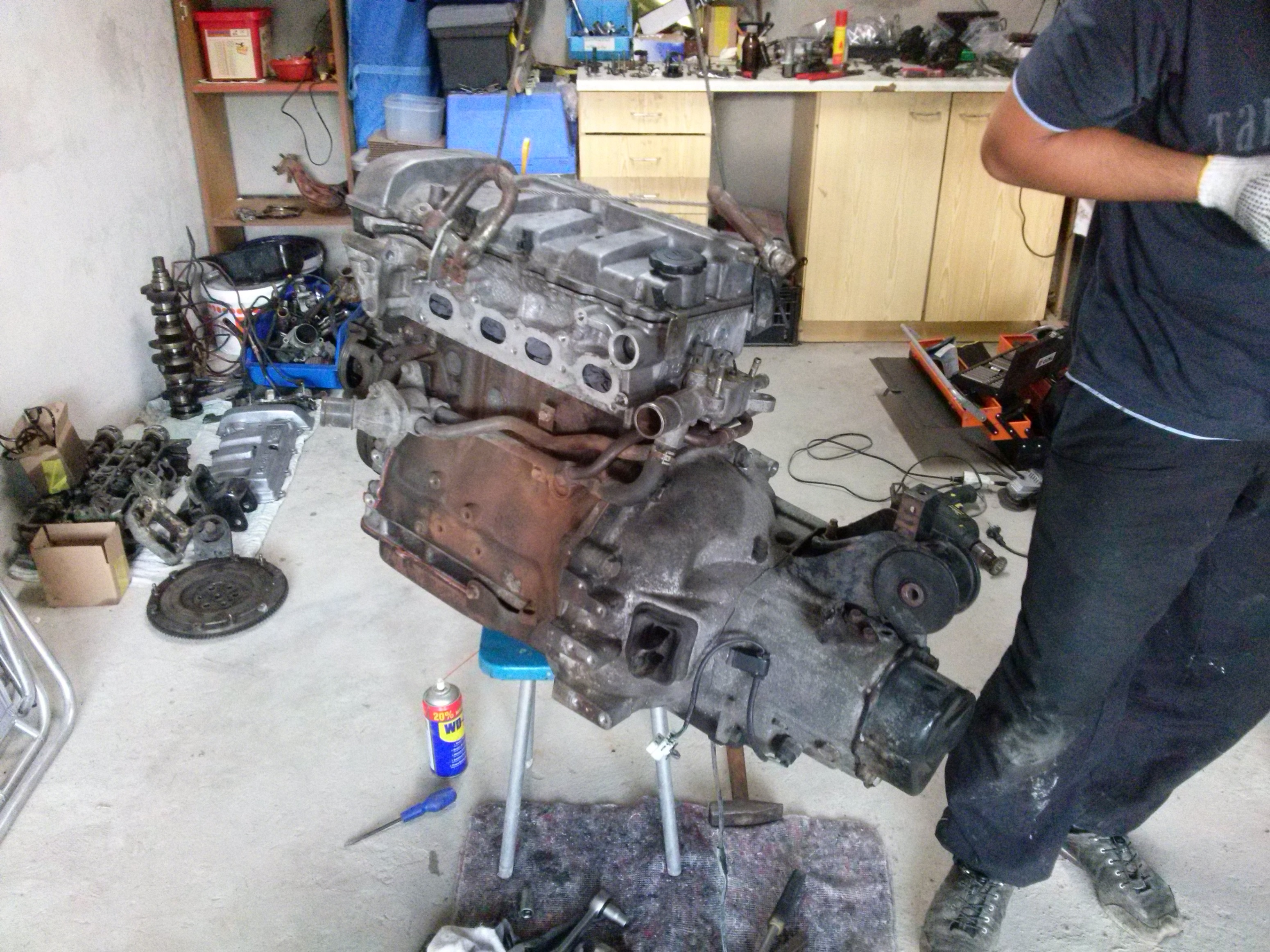

Witam chciałem pokazać wam kilka zdjęć po rozłożeniu mojego silnika w mazda 626.
Auto chodziło od 10 lat na instalacji LPG.
Silnik Został wymontowany i czeka już następny na Montaż :)

Dużo oleju palił?

Postprzez AdaskoEoe » 13 wrz 2014, 12:02
Bardzo dużo Oleju okolo1 litr na 150km. Kopciła na Biało jak lokomotywa.

Zlikwiduj kolego te zdjęcia bo Antek M. nie da ci spokoju :) :) :)
Chyba wiadomo skąd ten nagar na tłokach.

Postprzez jacobs » 13 wrz 2014, 13:01
No to wiadomo czemu tłoki tak wyglądają, LPG raczej tu nic nie zmieniło :)

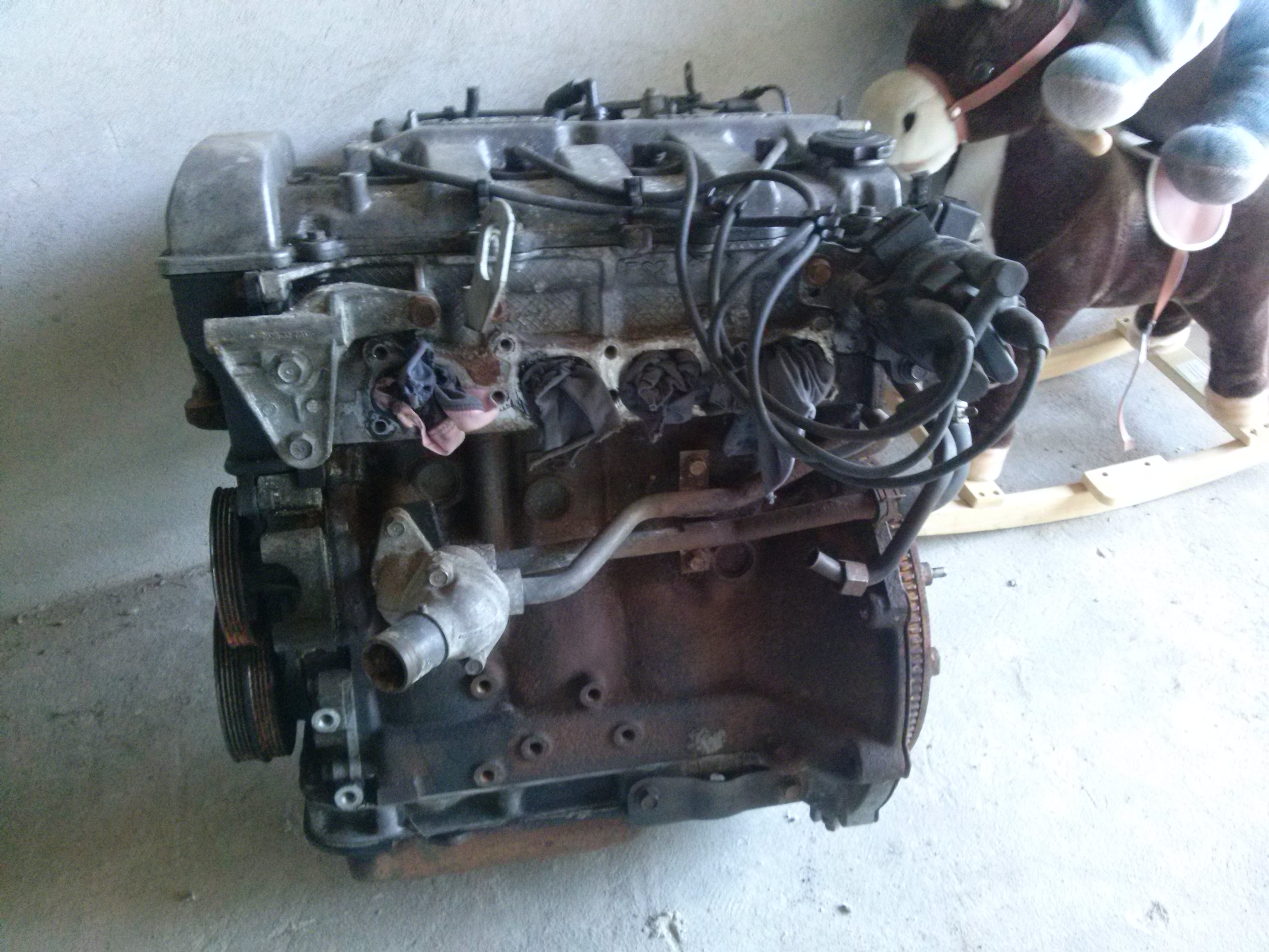

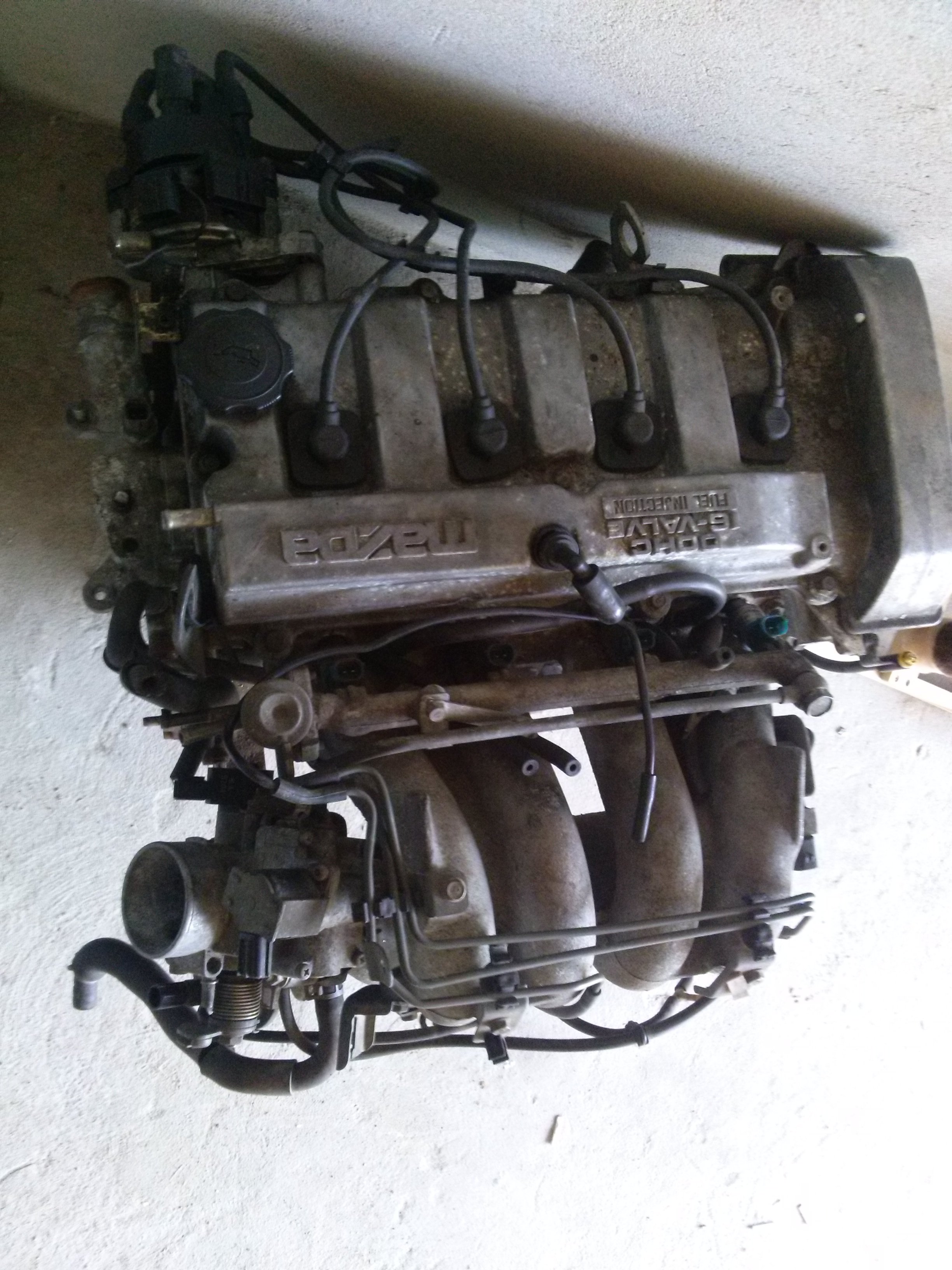

Postprzez AdaskoEoe » 13 wrz 2014, 14:35
Silnik jest z 97 r jest on jeszcze na aparacie zapłonowym i tam w nim jest też czujnik położenia wałka rozrządu i czujnik stuku. Ja miałem silnik na module
Dopisano 13 wrz 2014, 14:43:
Silnik wygląda w ten sposób problem jest teraz z poszukiwaniem wiązki, bo komputery można trafić bez problemu ale bez wiązek i kluczyków .

Postprzez rav 75 » 13 wrz 2014, 18:26
Bo to (prawdopodobnie) silnik FS ale od GE. Silniki FP/FS pojawiły się w 1992 roku,w momencie debiutu m.626 GE.

Postprzez widmo82 » 15 wrz 2014, 14:07
patrzac na zdjecia ze spalania to wyglada jakbys jezdzil na oleju a nie na gazie :)
