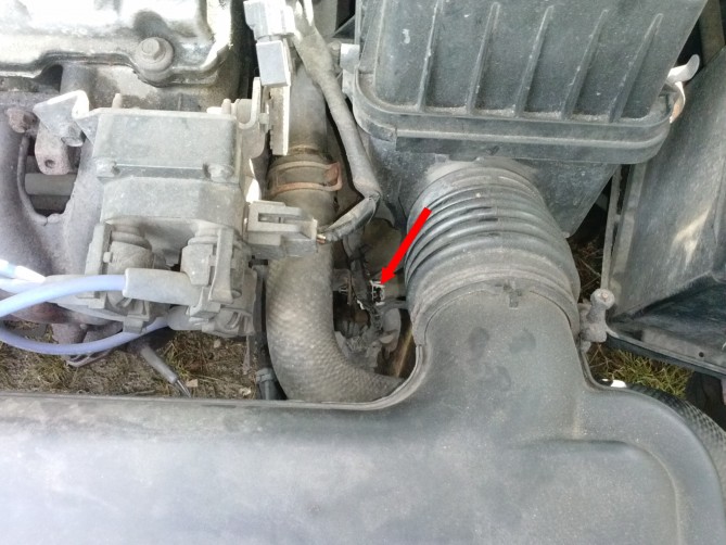

Chlopaki, dzieki za rady. Wlacznik ten odnaleziony, szukac trzeba pod maska, pod rura dolotowa. Biala wtyczka. Jak bede na kompie to pokaze na foto. Obylo sie bez wymiany, styki byly zasniedziale. W chwili obecnej swiatla wstecznego mam znowu :)

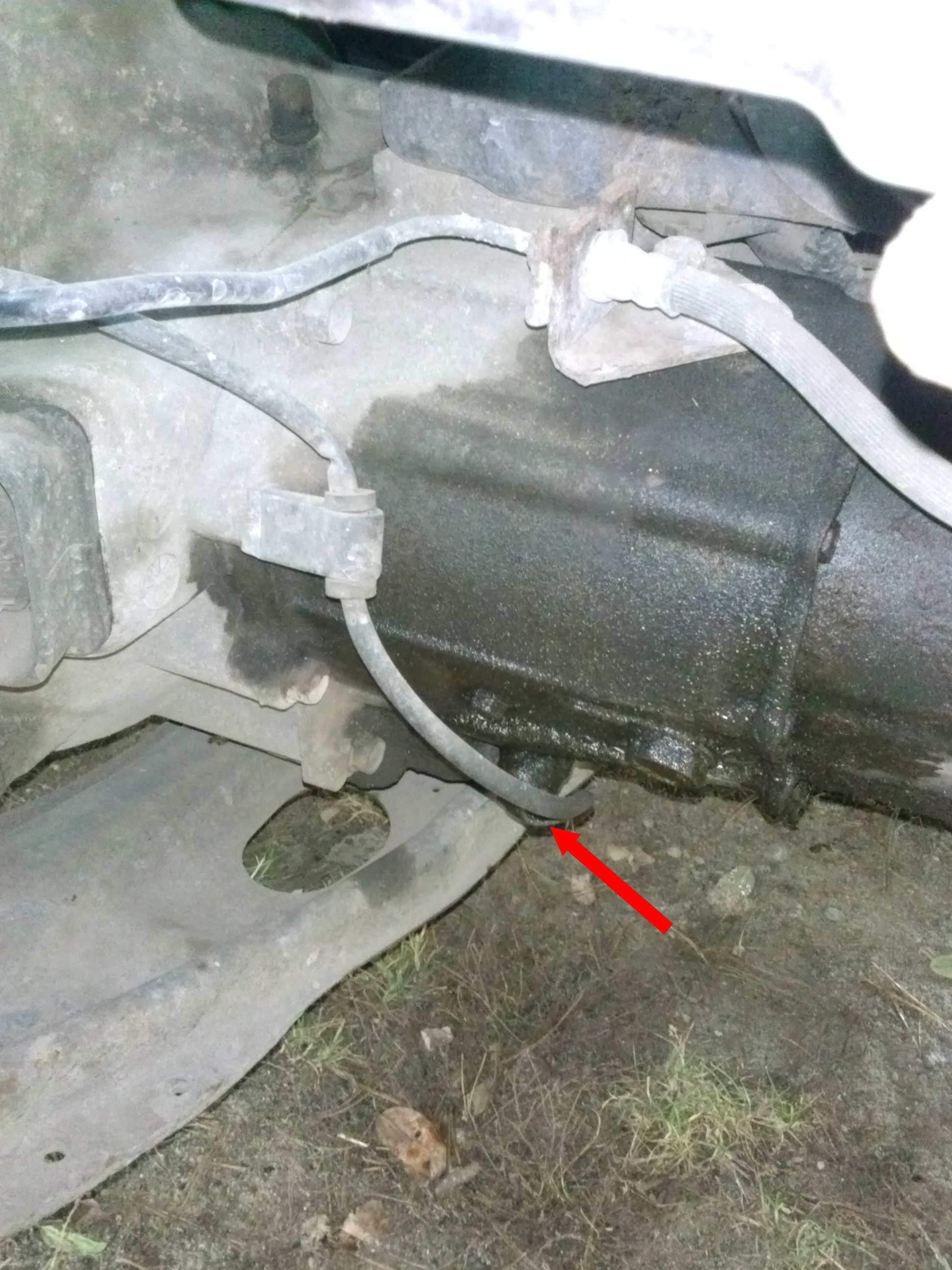

Postprzez PeKa » 20 paź 2014, 11:05
Tak jak obiecałem wrzucam zdjęcia.
Na pierwszym zaznaczona strzałką kostka połączeniowa owego czujnika świateł cofania. U mnie ona zawiodła, przeczyściłem i jest ok.
Przy okazji wiem już gdzie się ten czujnik znajduje, wystarczy pójść po tym kabelku i trafi się na czujnik. Bardziej widoczny jest on od spodu auta. Nie wykręcałem go, ale obstawiam, że przy jego wykręceniu poleje się olej ze skrzyni.
Zdjęcia dotyczą wersji 1.8, nie wiem jak w pozostałych, ale pewnie podobnie.
