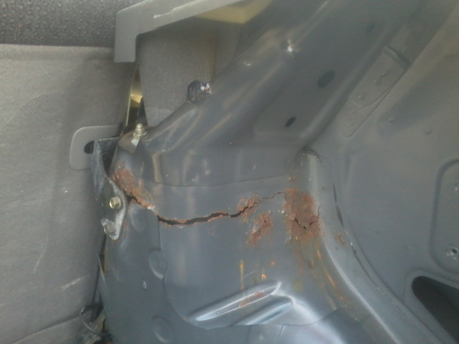

problem korozji przy tylnych amortyzatorach
Postprzez kluba » 6 kwi 2014, 11:00
Witam wszystkich :)
Jestem posiadaczem 626 gf od ponad roku i jastem bardzo z niej zadowolony mimo wielu przygód z nią ale ostatnia rzecz mnie trochę zbiła z tego zadowolenia i szukam porad co do zaistniałej sytuacji.
Czy ktoś się z czymś takim spotkał jak korozja przy kielichach tylnych amortyzatorów? Jak to ugryzł, gdzie i czy jest sens w ogóle to robić tak rzeby jeszcze pojezdzić i cieszyć się z jazdy mazdą. Mi na razie wielu blacvharzy boi się to ruszać.
kluba
Postprzez tygrys36 » 6 kwi 2014, 12:05
To nie jest już korozja tam ja widoczne pęknięcia auto straciło pewnie geometrię o bezpieczeństwie nie wspominając miałem podobny przypadek w Fordzie Galaxy tylko mi wchodziły sprężyny do środka i blacharz łatwo to naprawił lecz w twoim przypadku potrzebny jest profesjonalny zakład blacharski.
tygrys36
Postprzez Dominator » 6 kwi 2014, 12:22
Nie takie rzeczy blacharze ogarniaja..
Fakt, teraz jest lipa i az strach myslec, jednak trzeba dzialac.. mam nadzieje ze nie ma wiecej takich niespodzianek..
Posty: 4917 (66/68)
Postprzez tygrys36 » 6 kwi 2014, 12:28
Jeżeli zależy ci na Mazdzie ewentualnie można wstawić ćwiartkę ,czy ta korozja pochłonęła tylko jedna stronę z tylu czy też za przód i tył się wzięła musisz sobie przekalkulować

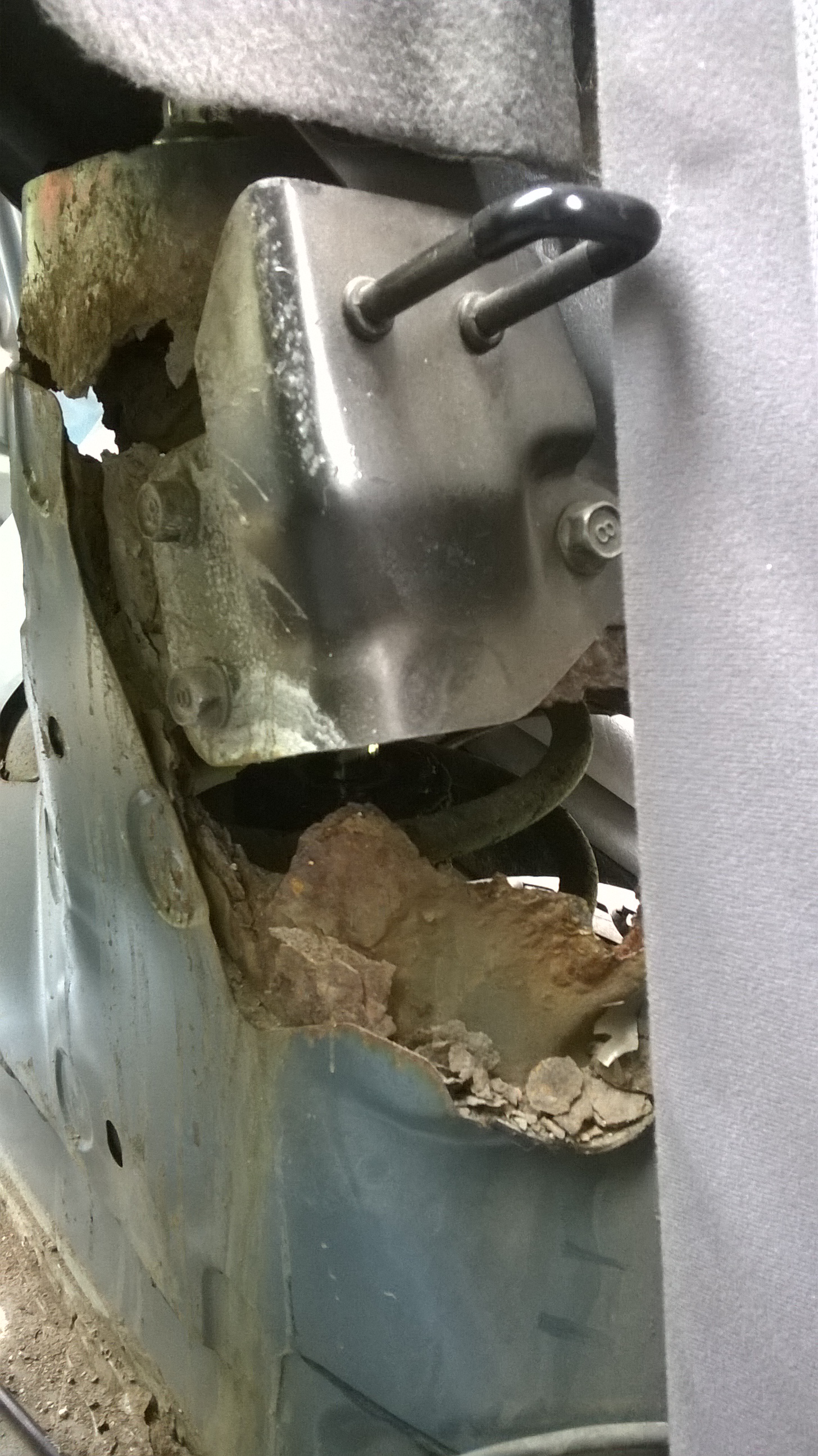

Postprzez misiur » 7 lis 2015, 16:32
Myślisz ze u ciebie jest źle. ? Popatrz na moje autko ;) jak kupowałem to tego nie widziałem. Oczywiście juz mam to zrobione. Obydwie strony wyglądały identycznie ;).

Postprzez misiur » 8 lis 2015, 21:02
Powiem wam tak.
Jeśli macie spawarkę/migomati potraficie dobrze spawać to naprawa zamyka się w 50 zł. Ustawienie w dobrej pozycji mocowań to żadna sztuka. Wystarczy wziąć miary ze zdrowej mazdy, ""tu stuknąć, tam puknąć, trochę podgiąć"" i żadnej geometrii czy czegoś tam nie przestawicie. U mnie akurat największym problemem było dostać się do blachy zdrowej żeby nadawała się do spawania, musiałem naprawdę spory kawałek nadkola wycinać. jutro ściągnę fotele z tyłu to wstawię wam zdjęcia jak to teraz wygląda, będzie widać ile blachy(raczej rdzy) musiałem usunąć :).
