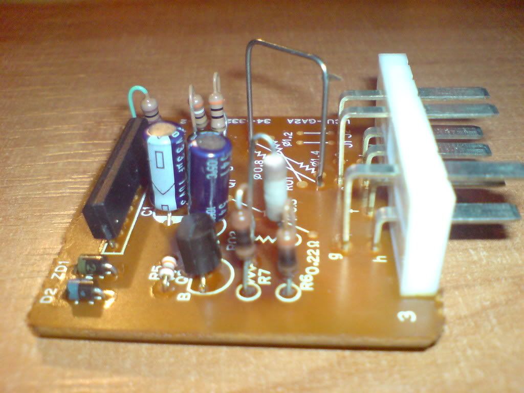

Wyjście regulatora podświetlenia to jest otwarty kolektor tranzystora mocy NPN jeśli mnie pamięć nie myli. Stąd takie pobieżne pomiary żarówką a nie miernikiem "widzą go" jako masę. A tymczasem ta końcówka pływa między masą (pomiając napięcie nasycenia CE) a zasilaniem w zależności od ustawienia pokrętła i w ten sposób zmienia napięcie na żarówkach podświetlenia. Ustawienie maksymalnej jasności na regulatorze i ustawienie dużej głośności na radiu spowoduje że przez ten tranzystor popłynie więcej niż producent przewidział (a to jest ok. 4A) i go rozwali. Co mogło już nastąpić...
Reasumując – zasilanie na żarówki deski idzie z tego samego miejsca co świateł pozycyjnych, ale do masy wraca już przez regulator. Co też oznacza że w przypadku uszkodzenia regulatora można go wyciągnąć i spiąć "na krótko" i będzie maksymalna jasność – tylko trzeba uważać co się spina, bo tam idzie też +12V potrzebne elektronice. Naprawa regulatora to zwykle wymiana tego tranzystora na nowy / podobny, co nie jest trudne, ale wymaga pewnego obycia z elektroniką.

Briareos napisał(a):Popełniłeś ten sam błąd co większość ludzi montujących radio w Maździe – podpiąłeś się w regulator podświetlenia deski zamiast w masę. On tam wychodzi bo niektóre radia mają wejście "illuminate". Założę się że jak odłączysz całkowicie antenę to radio lub podświetlenie zaczną (częściowo) działać – a to dlatego że nie będziesz zwierał regulatora do masy przez oplot osłaniający w koncentryku z anteny.|
