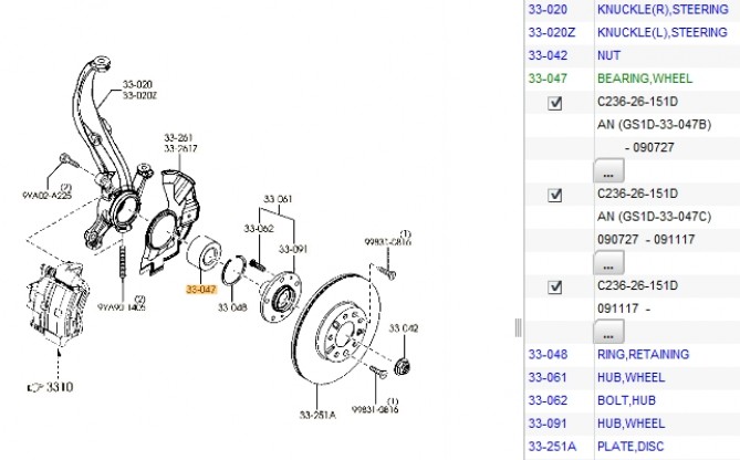

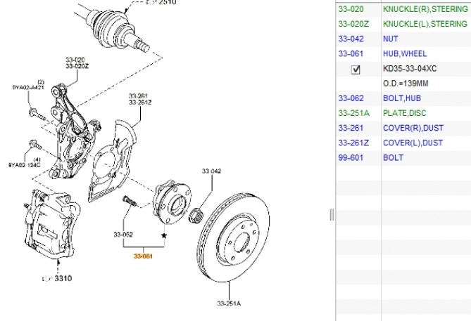

Postprzez Wojtek » 26 mar 2014, 13:54
muniekwawa napisał(a):Patrzylem w necie i rozmiary chyba sa takie same-a cena sie troche roznia :D
hm... Oficjalnie według systemu Mazdy M6 GJ nie ma cześci takiej jak łożysko...
Wymienia się całość: HUB:
W GH jest jeszcze to oddzielnie:

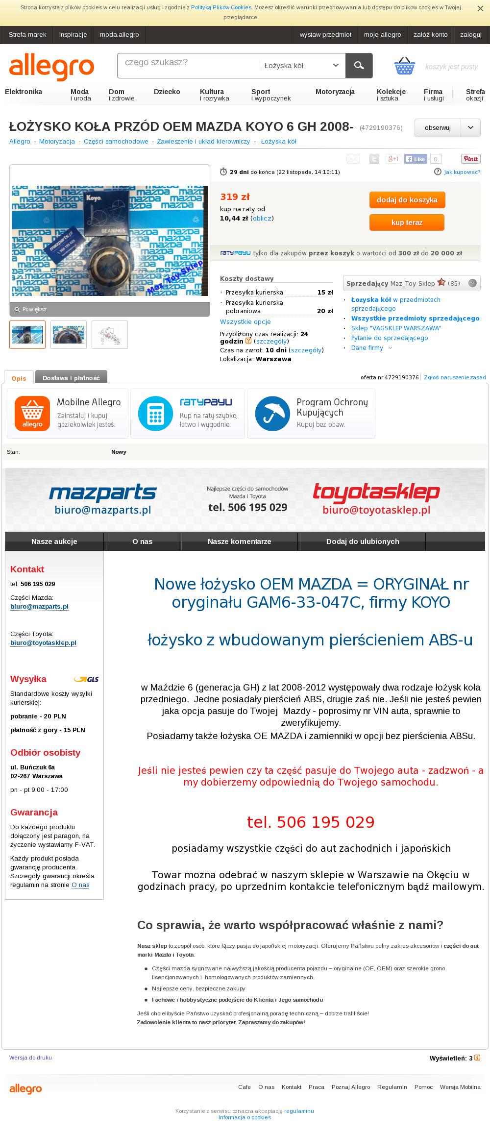

Na opisie jednej z aukcji znalazłem coś takiego:
W Maździe 6 (generacja GH) z lat 2008-2012 występowały dwa rodzaje łożysk koła przedniego. Jedne posiadały pierścień ABS, drugie zaś nie...
Posiadamy także łożyska OE MAZDA i zamienniki w opcji bez pierścienia ABSu.

Postprzez Netto69 » 23 paź 2014, 21:40
Jako zamiennik z pierścieniem magnetycznym proponują Koyo lub NTN(SNR).
Cena 319 zł – taka sama dla obu.
http://allegro.pl/lozysko-kola-przod-oem-mazda-koyo-6-gh-2008-i4729190376.html
