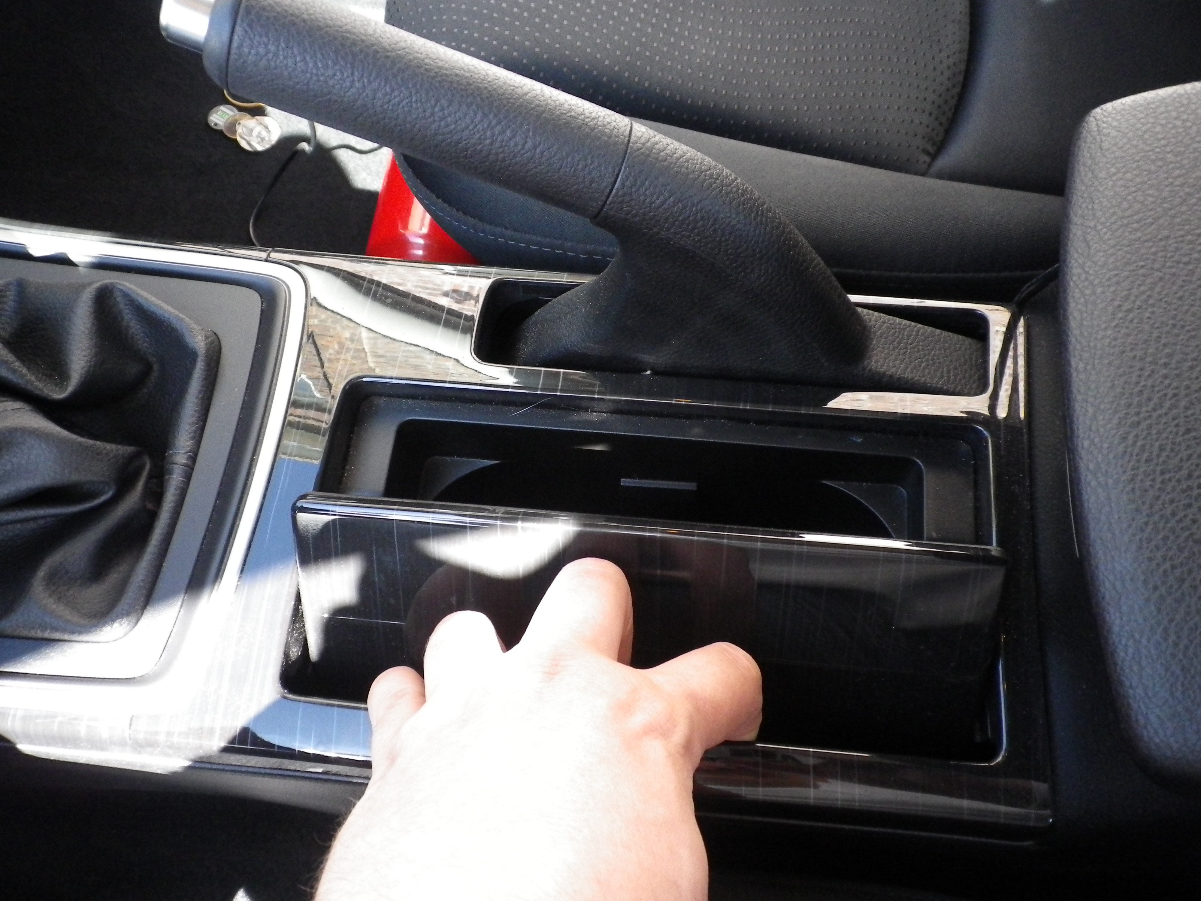

Ponieważ poprzedni autor tego tematu usunął swoja relacje przy okazji ponownej regulacji u siebie zrobiłem fotki.
Potrzebujemy klucz plaski 10 oraz jakieś 20min wolnego czasu.
Upewnijmy się ze samochód stoi w pewnym miejscu, najlepiej nie na żadnym wzniesieniu.

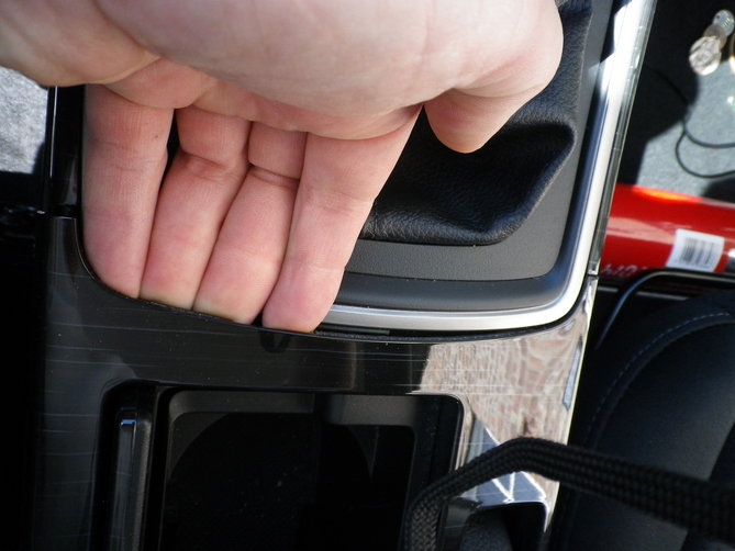

Otwieramy pojemnik na kubki i delikatnie chwytamy palcami z tyłu klapki. Podciągamy delikatnie do góry, nie za mocno, jak puszcza zatrzaski przechodzimy dalej dookoła obudowy.

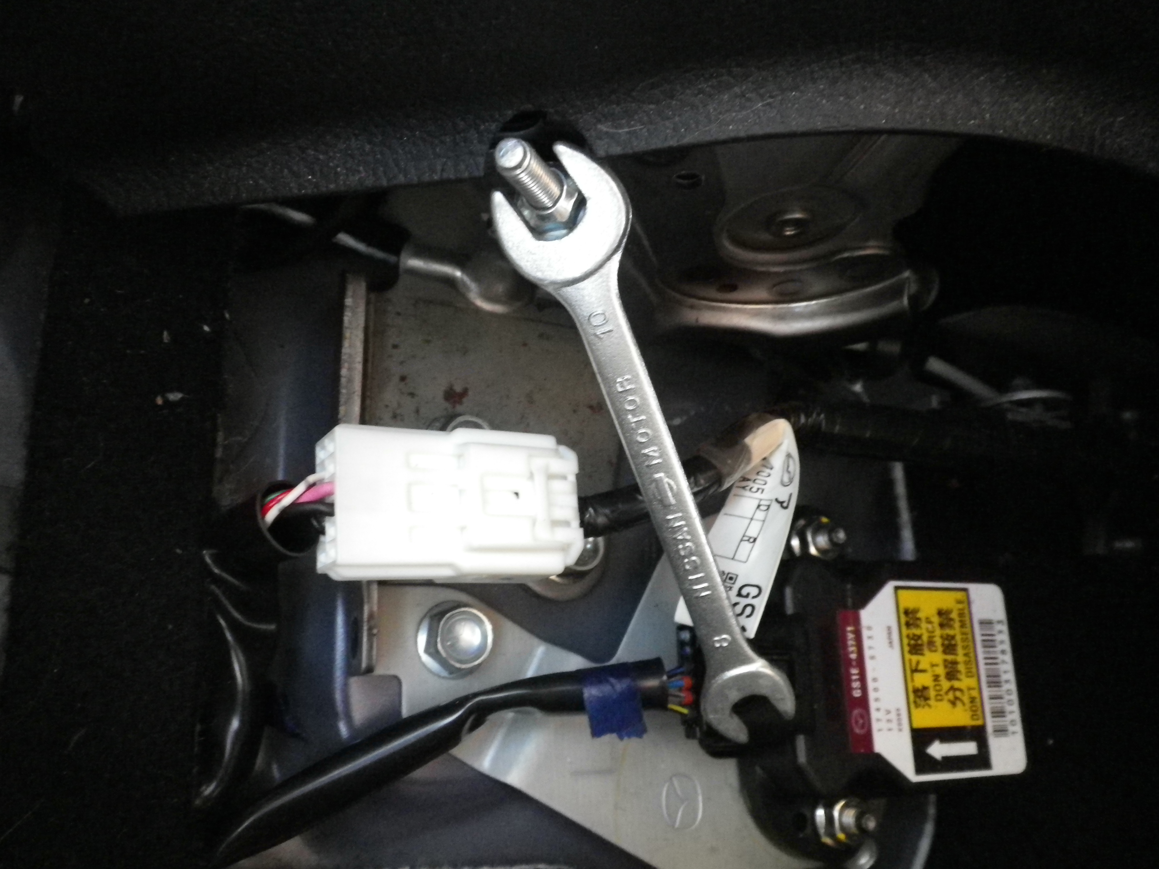

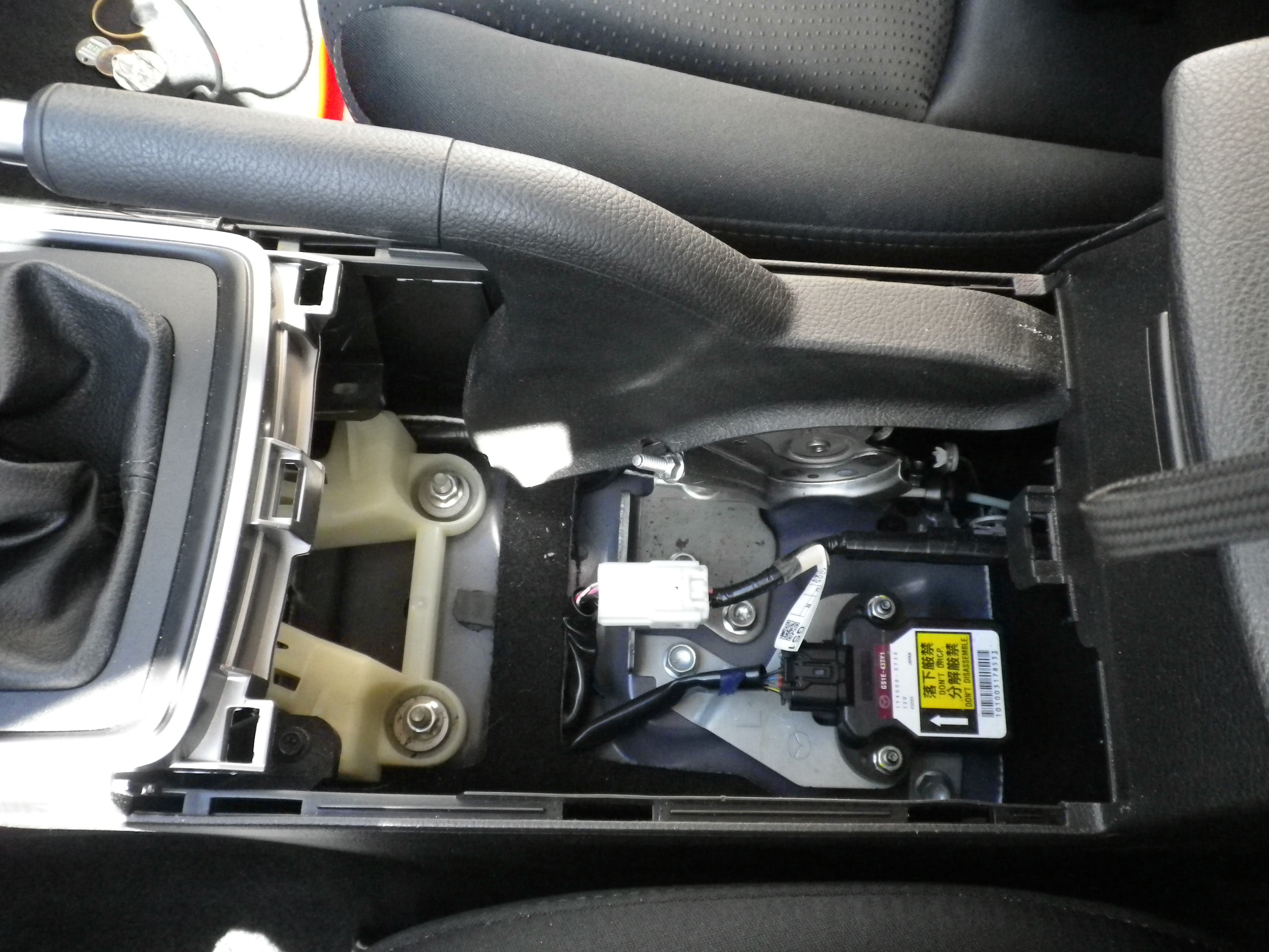

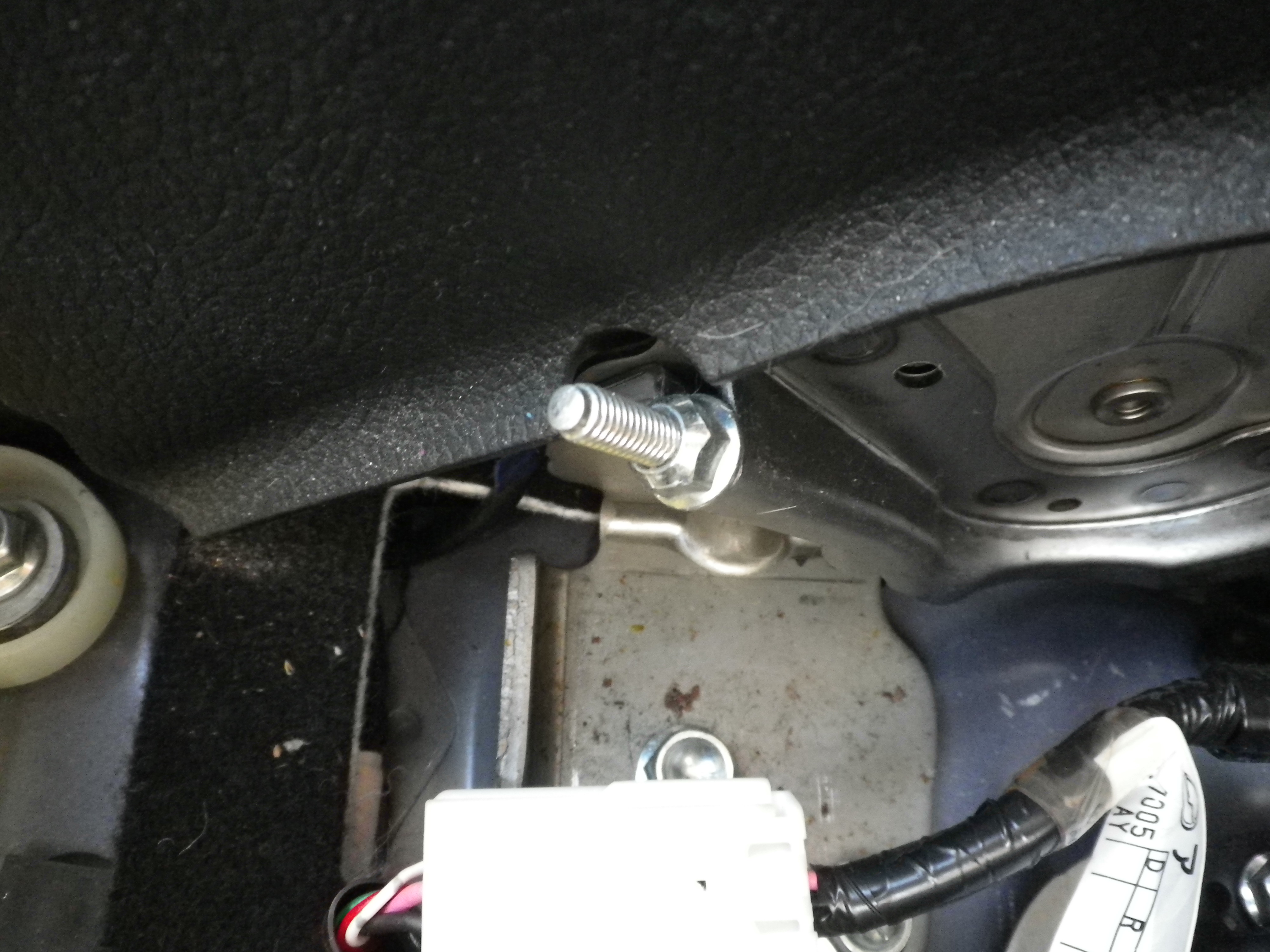

Ukaże się nam przy dźwigni śruba do regulacji;
Upewnijmy się ze mamy włączony bieg i spuszczamy ręczny. Regulujemy podkręcając śrubę
w prawa stronę- naciągamy lub lewa-opuszczamy.
Upewniamy się ze ręczny chwyta, powinien łapać na 3 ząbku a na 4 na wzniesieniu auto nie powinno nawet ruszyć. Sprawdzamy po regulacji czy tarcze nie są zbytnio cieple, może to oznaczać ze ręczny jest podciągnięty za mocno.

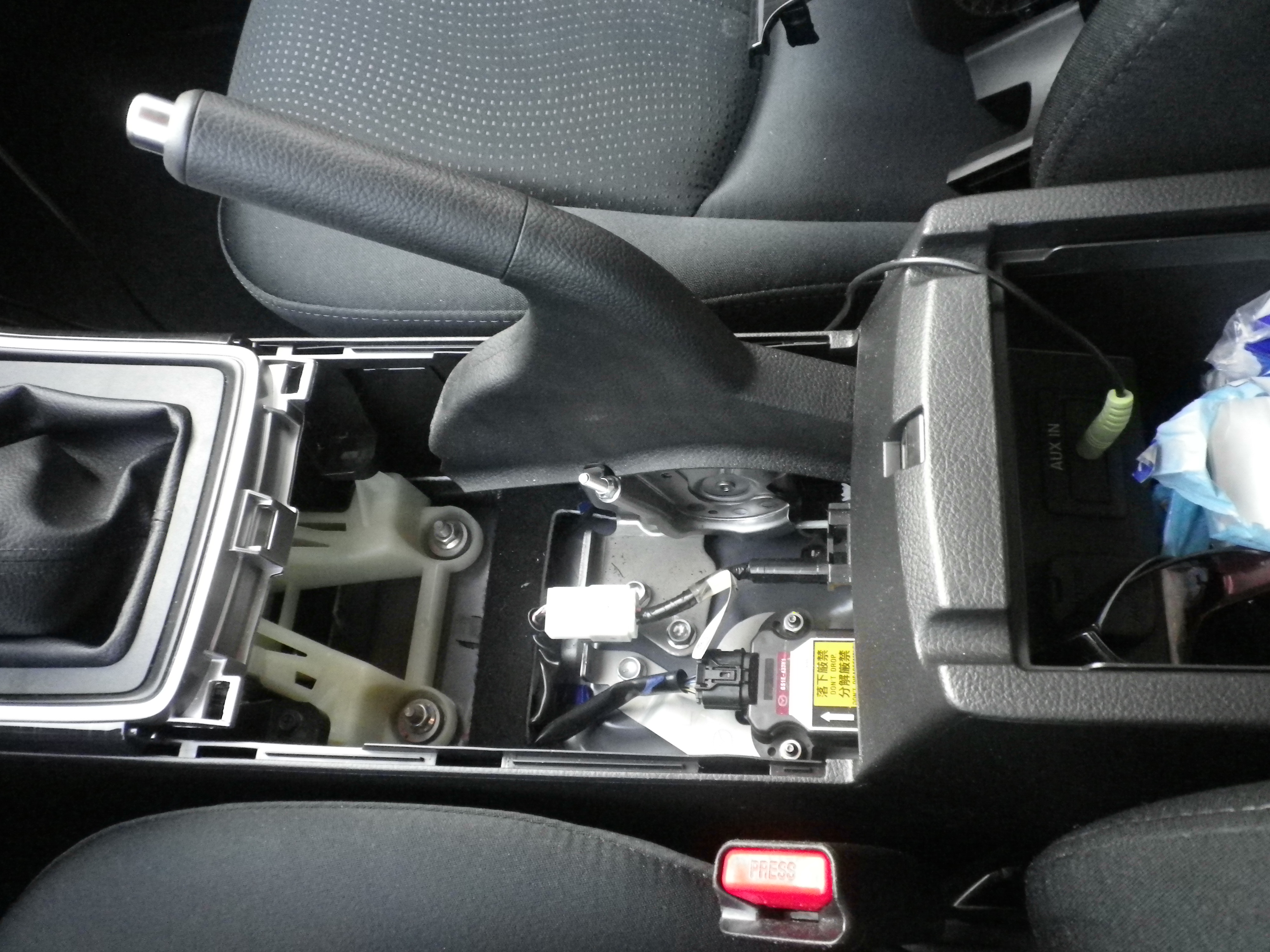

Postprzez Marianek » 3 wrz 2012, 18:14
Przed
Po
Pracy na 5 minut :) Tomek jeszcze raz dzięki :)

Postprzez Marianek » 10 wrz 2013, 18:37
Spróbuj złapać z lewej i z prawej i podciągaj. Od strony podłokietnika zatrzask z trudem puszcza, można odnieść wrażenie ze zaraz się połamie. Identycznie z montażem, ciężko tam włożyć.
