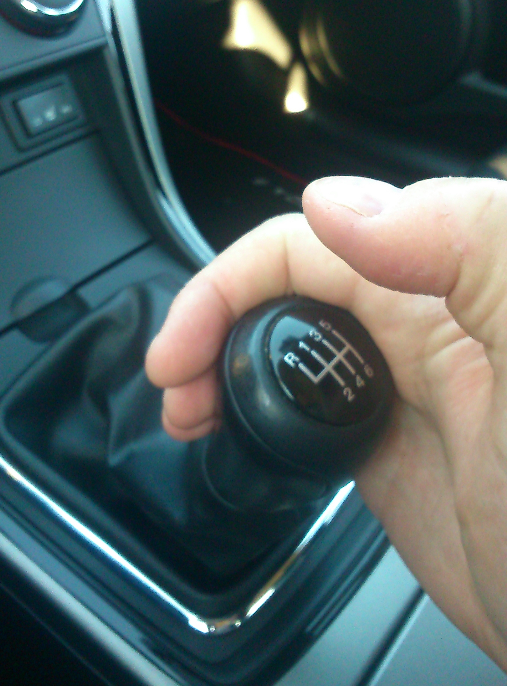

Wydaje mi się, że znalazłem sposób na ograniczenie zgrzytania przy zmianie z 1 na 2 poprzez zmianę trzymania i przesuwania drążka (przynajmniej w moim przypadku to działa). Na zdjęciu 1 widać jak dotychczas trzymałem gałkę przy zmianie z 1 na 2. Chwytałem od góry i lekko przesuwałem do siebie. Dociśnięcie pedału sprzęgła nic nie dawało i czasem zgrzytało. Na drugim widać jak to robię teraz, tj. chwytam całą dłonią i energicznie ciągnę w stronę 2 biegu. Może wydać się to śmieszne, ale prawie od miesiąca skrzynia nie zgrzytła ani razu
. Przy kolejnych zmianach biegów np. na 4 czy 6 gałkę wciąż trzymam jak na pierwszym zdjęciu (bo tak wygodniej). Spróbujcie tego sposobu, może u was też się sprawdzi.

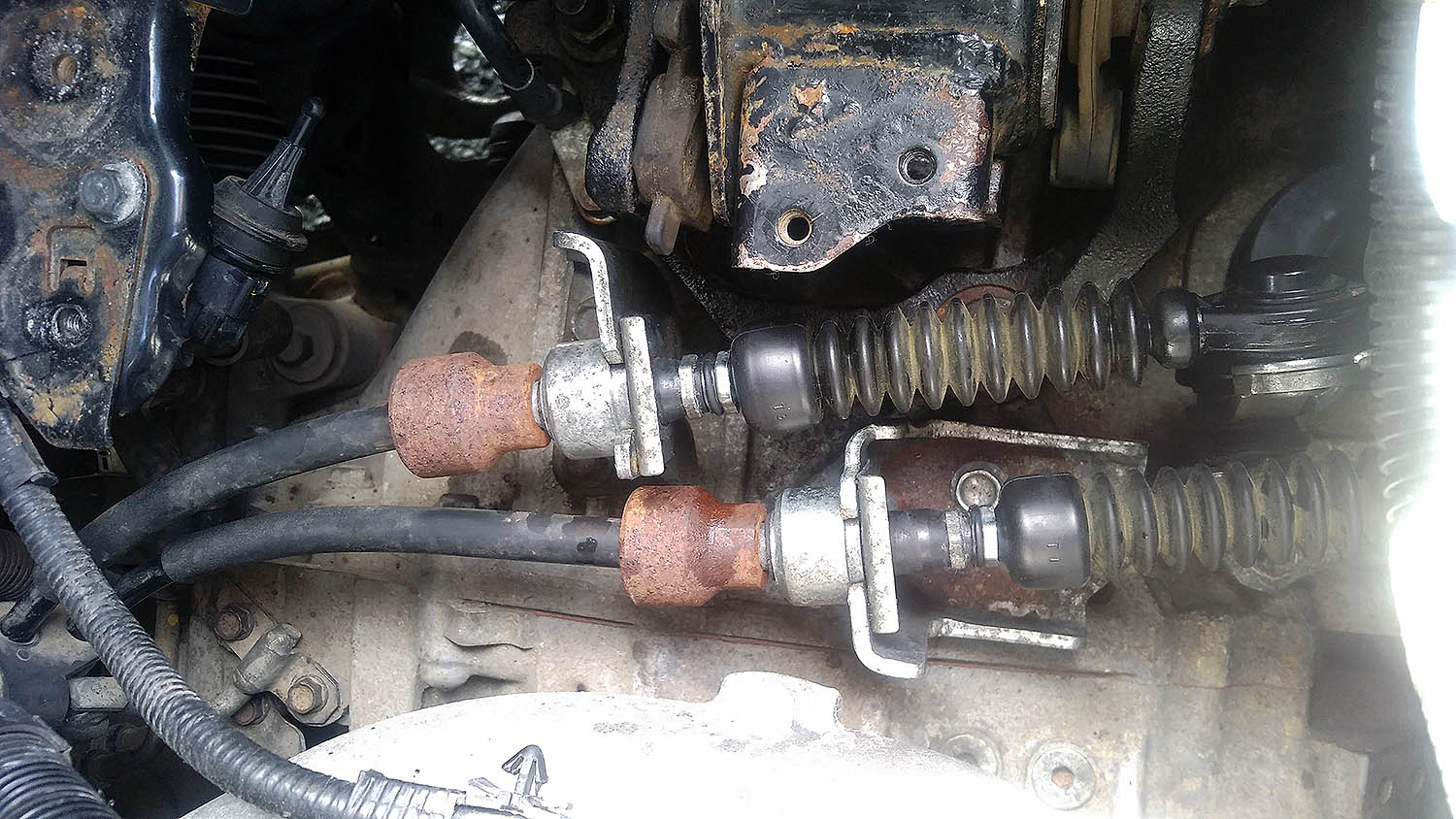

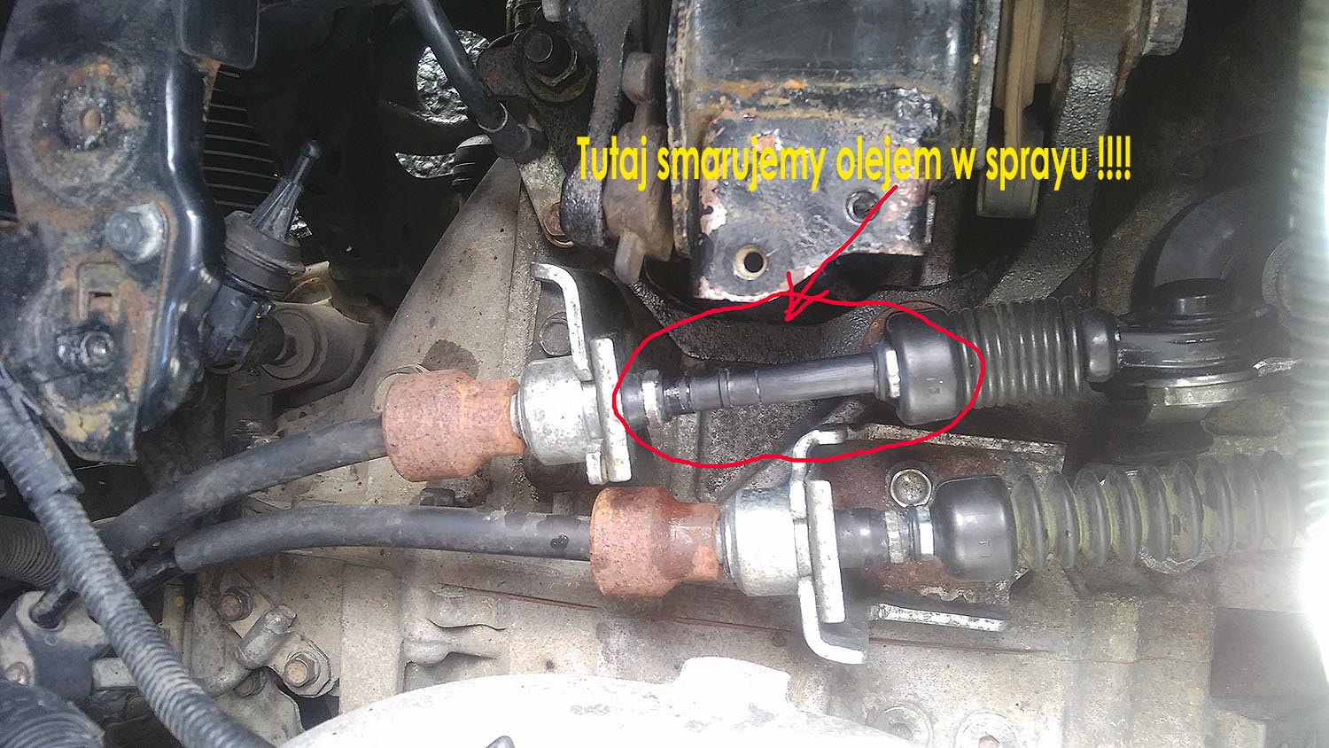

Witam szanownych Forumowiczów , Jestem nowy tutaj na forum i od 2 tygodni posiadam Madzie 6 z silnikiem 2.2 D 163 konną przebieg 130 tys km z 2010 roku. Jak wielu użytkowników jak widzę miało lub ma podobny problem z manualną skrzynią 6 biegową. Może na początek krótko opisze swój problem.... a mianowicie po zakupie miałem problem z ciężko wchodzącymi biegami 2,4 i 6-tką 1,3 i 5-tka natomiast wchodziły idealnie. Naprawdę musiałem użyć sporo siły żeby wbić a co więcej wybić wspomniane biegi, Oczywiście po wizycie u mechaników a mieszkam w anglii, większość radziła naprawę synchronizatorów lub po prostu wymianę skrzyni i co się wiązało z dużymi kosztami oczywiście .Dużo poczytałem o wspomnianym problemie i spróbowałem sam temu zaradzić. Na początek oczywiście wymiana oleju.
Wymieniłem na olej 35 w 90 ( o ile dobrze pamiętam ) ale w każdym razie zalecany do mazdy z oznaczeniem G-4. i problem oczywiście nie ustąpił
Ale........... Rozwiązanie problemu okazało się naprawdę banalnie proste
A mianowicie polecam każdemu zrobienie tego samemu zajmuje to góra max 1 h i koszty prawie żadne a efekt powalający
skrzynia działa jak nowa
Do rzeczy
Potrzebujemy jedynie klucza 10 -tki i drugiej osoby do pomocy przy ruszaniu lewarkiem skrzyni biegów
Oraz smaru w sprayu ja użyłem jakiegoś 3w1 czyli czyści i smaruje kupiłem go w aldiku za 2 funty
Następnie zdejmujemy akumulator a następnie na 5 śrubach 10-tkach odkręcamy czarną plastikową podstawkę akumulatora , banalnie proste i łatwo się zdejmuje
Po zdjęciu podstawki mamy taki widok, widzimy 2 cięgła które wchodzą do skrzyni
Na kolejnym zdjęciu zaznaczyłem gdzie mamy prysnąć olejem po zdjęciu gumowej osłonki która bardzo łatwo się zdejmuje i tak należy zrobić z dwoma cięgłami zdjąć osłonkę i dokładnie wytrzeć, ja przed smarowaniem miałem tam jakiś biały nalot jakby jakiś stary smar połączony z brudem. potem własnie używamy oliwki w sprayu
!!!A mianowicie polecam każdemu zrobienie tego samemu zajmuje to góra max 1 h i koszty prawie żadne a efekt powalający
!!!!!! skrzynia działa jak nowa
Do rzeczy

To ja dodam od siebie, że warto zrobić analogiczną operację przy cięgnach w okolicy lewarka zmiany biegów bo tam też pojawia się podobny problem co przy skrzyni biegów (przycieranie cięgna pod gumowym kołnierzem osłaniającym to cięgno).
