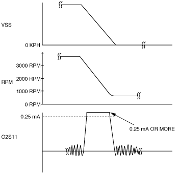

Postprzez tadziol » 16 lis 2014, 17:01
smile napisał(a):nikt nie wie jak to ma wyglądać i w jakim zakresie
tak ma wyglądać....

Postprzez Wojtek » 17 lis 2014, 10:24
malek21 napisał(a):Teraz jest dobrze jednak nie wiem na jak długo
Jeżeli po wymianie sondy jest dobrze, to była to "ta" przyczyna...
Zajmij sie tematem jak błędy powrócą...
ps, dzięki tadziol ;)
