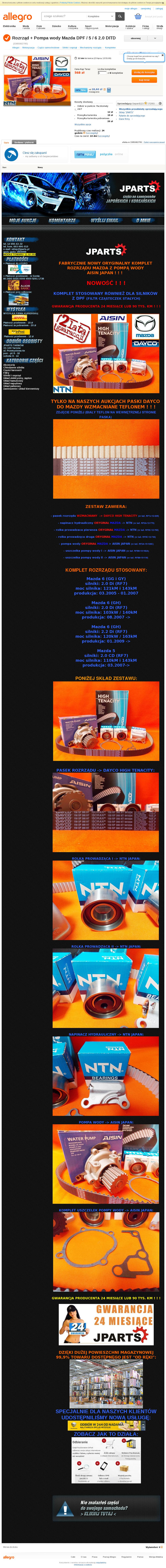

Postprzez corrado1980 » 10 lip 2013, 19:54
co sądzicie o tym komplecie rozrządu ? cena, jakość części ?
http://allegro.pl/rozrzad-pompa-wody-mazda-dpf-5-6-2-0-ditd-i3385082795.html

Postprzez bieski » 10 lip 2013, 20:08
corrado1980 napisał(a):co sądzicie o tym komplecie rozrządu ? cena, jakość części ?
Daruj sobie. Kup oryginał.

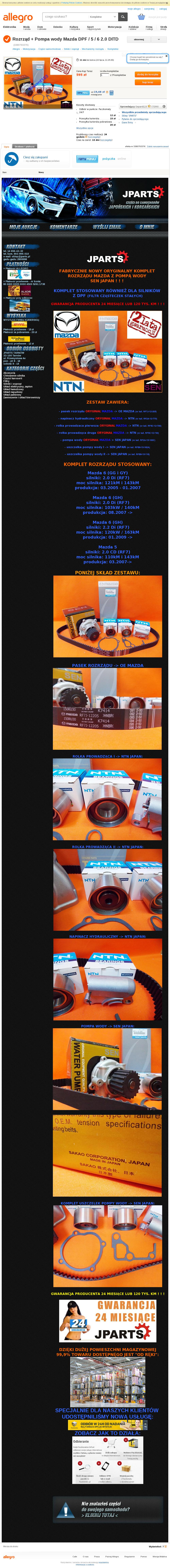

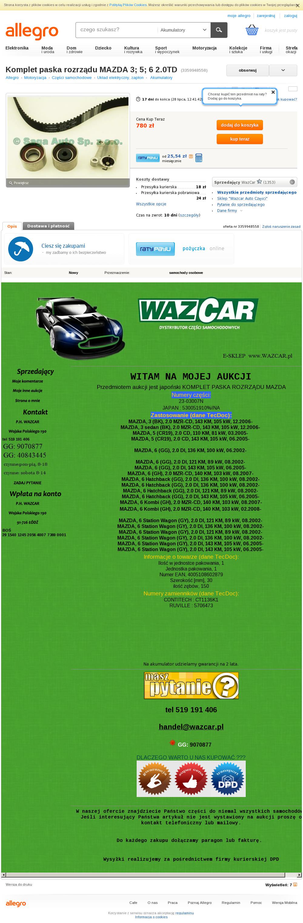

Postprzez corrado1980 » 10 lip 2013, 21:30
.... oryginał !? jakiej marki to by były części?
<serduszka>
ten ?
http://allegro.pl/komplet-paska-rozrzadu-mazda-3-5-6-2-0td-i3359948558.html
czy ten http://allegro.pl/rozrzad-pompa-wody-mazda-dpf-5-6-2-0-ditd-i3380793376.html

Postprzez Marianek » 10 lip 2013, 21:52
corrado1980 napisał(a):jakiej marki to by były części?
Oryginał ma to do siebie ze nawet jeśli będzie produkowany przez tego samego producenta musi spełniać
pewne normy. Nie oryginał już nie i z tego powodu również będzie tańszy, nawet jak będzie ten sam producent. Ale żeby już nie biadolić o wyższości jednego nad drugim poszukaj na forum jak kończą się przygody z tańszymi zmienikami, jest tego sporo. To nie jest mit, rozrząd zawsze oryginalny resztę części eksploatacyjnych możesz sobie robić na zmienikach. Ale to Twoje auto i Twój wybór, nikt nie potwierdzi Tobie ze ten zamiennik to dobry wybór.
