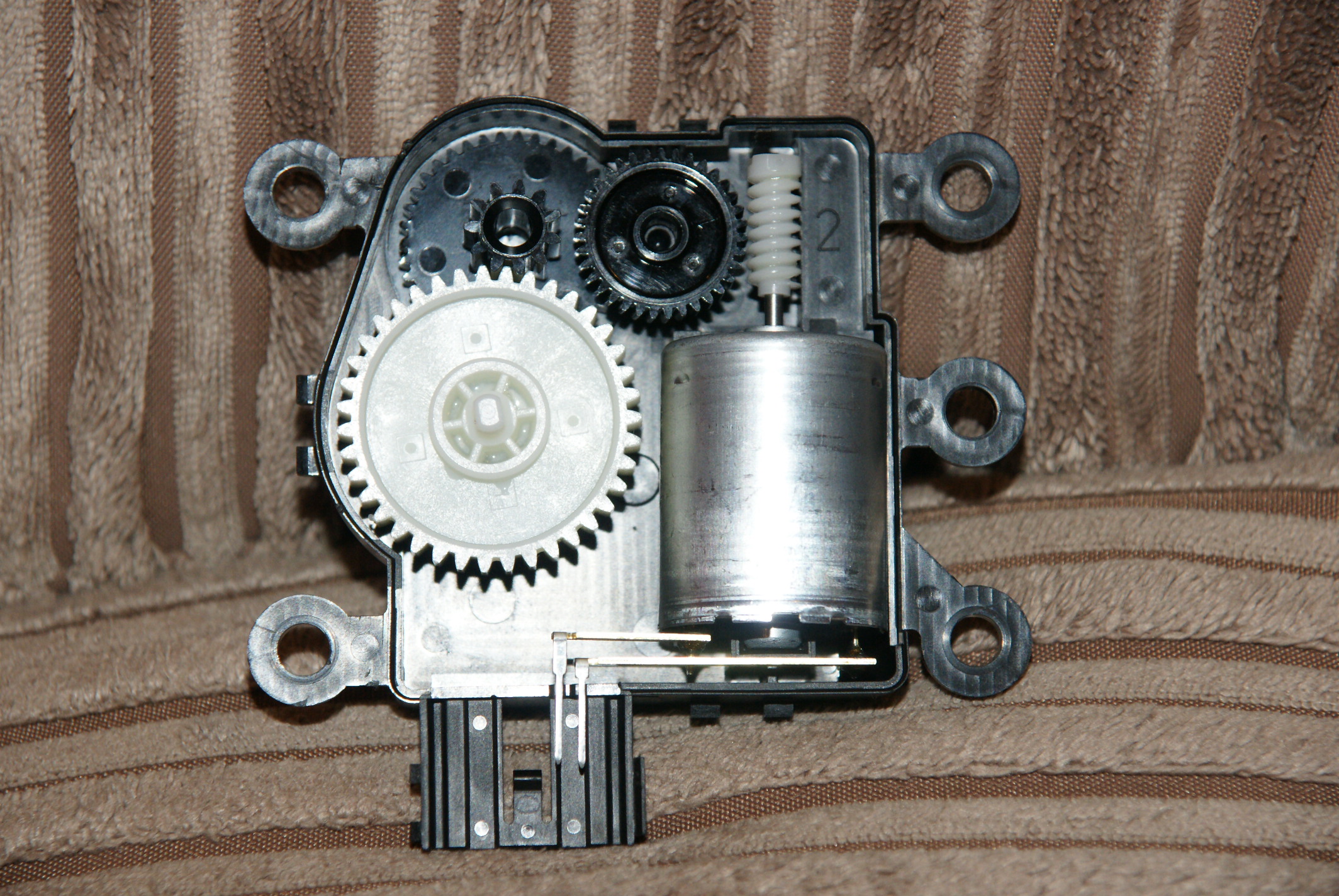

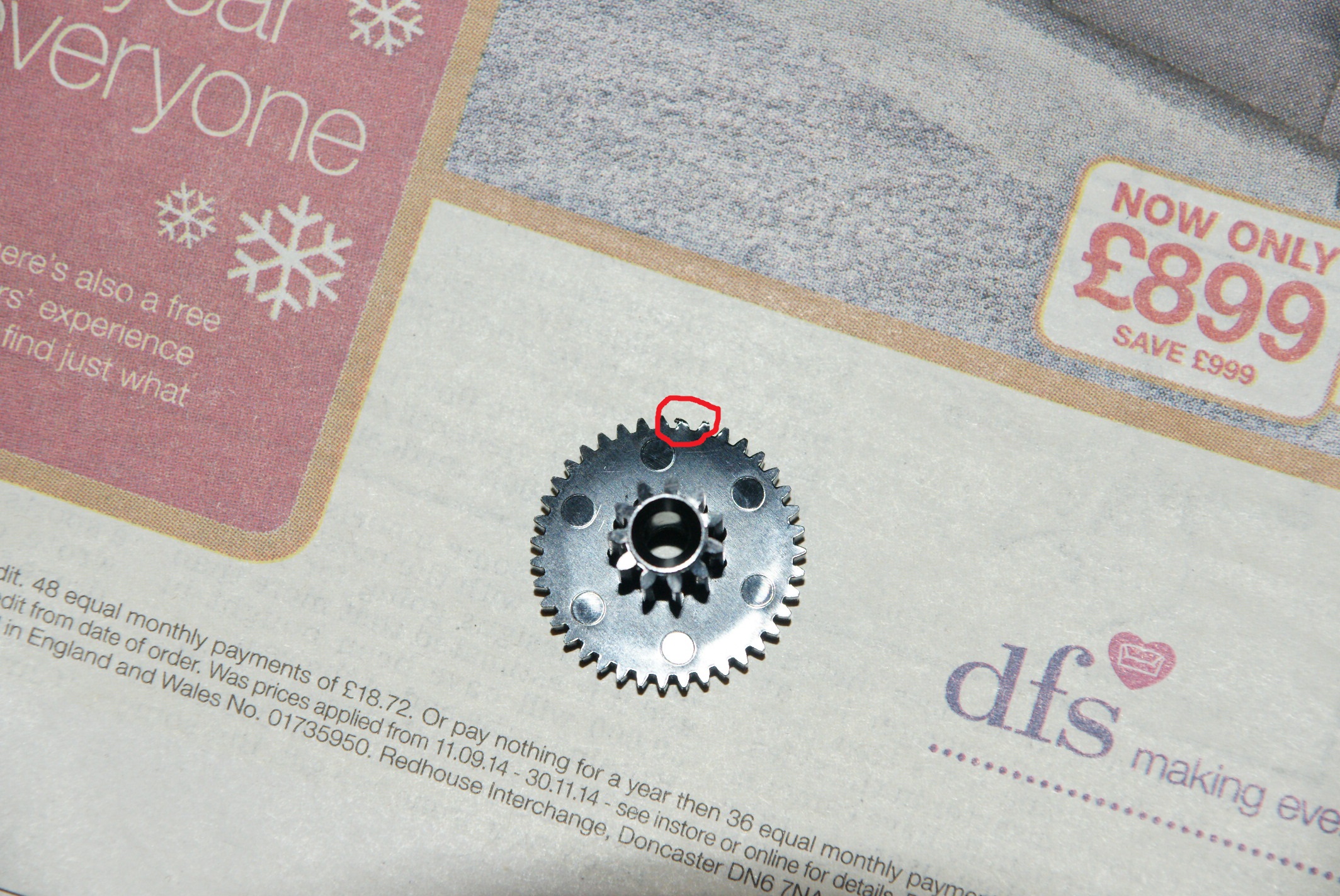

Postprzez boyazont » 1 lut 2015, 21:03
Wymontowalem ta przekladnie, trzyma sie na 3 srubkach. Rozebralem ja na czynniki pierwsze i kola zembate na pierwszy rzut oka wygladaly OK, ale po ich wyjeciu i umyciu widac ze na jednym kole zembatym uszkodzony (wygiety) jest jeden zab i nastepny obok niego tylko lekko wygiety, ledwo widocznie. Spilowalem ten zab pilnikiem do paznokci i poki co nic nie haczy. Jutro sproboje zlozyc to wszystko do kupy, nasmarowac i zobacze czy dziala w aucie.
Pamietam, ze jak kiedys chcialem zamknac obiego powietrza w 323 czy 626 przy predkosci 130km/h to straszny opor byl, wiec pewnie na te przekladnie dzialaja duze sily jak sie ja operuje przy duzych predkosciach, podejrzewam, ze to wlasnie to bylo przyczyna wygiecia zeba.
Zalaczam fotki na ktorych zaznaczylem ktore kola sie blokowaly miedzy soba przez ten zagiety zab.
Budowa przekladni
kola ktore sie blokowaly
wygiety zab zaznaczony w czerwonym kolku

Postprzez CudownyBocianek » 2 lut 2015, 01:41
U mnie bylo dokladnie to samo i wygladalo identycznie jak na zdjeciach powyzej. Chyba bedzie to bolaczka, ktora bedzie dotykala coraz to nowych posiadaczy GH <oczy> .

Postprzez ajsmeno » 14 maja 2016, 18:51
Dzisiaj mnie dopadł ten sam problem. Mniej więcej to tak słychać.
https://vid.me/Juwm
Wyciągnąłem od razu silniczek, i trochę inaczej wygląda niż kolega wyżej pokazał, no i koła zębate w moim wyglądają na nie zniszczone, a coś trzeszczy, dodam zdjęcia, co byście radzili zrobić? naładować smaru jakiegoś?
http://www.fotosik.pl/zdjecie/51d4bf25ef9c2ccc
http://www.fotosik.pl/zdjecie/4b3aa3856db9df84
Zastanawia mnie, te czarne koło zębate, ono nie siedzi na żadnym sworzniu tylko tak lata, może wtedy się przycina?
https://vid.me/G8Y6
I czym byłoby najlepiej nasmarować tą przekładnie?

Postprzez boyazont » 15 maja 2016, 23:05
Hej,
W zasadzie to masz to samo tylko ze jak ty rozlozyles mechanizm to jedne kola zostaly po jednej stronie a drugie kola po drugiej. Swozen tez jest, tylko wejdzie w srodek tego kola jak zlozysz obydwie czesci do kupy, wtedy bedzie trzymac.
A no i u ciebie ta zebatka obok slimaka jest biala a u mnie byla czarna.
U mnie uszkodzenie zebatki bylo widac dopiero jak rozlozylem wszystko na czesci, wymylem ze smaru i porzadnie sie przyjzalem.
Ja nie mialem zadnego specjalnego smaru wiec uzylem zwyklego, ale po jakims czasie mechanizm znowu padl i wstawilem uzywke. Nie zmieniam obiegu zbyt czesto i poki co jest ok.

Postprzez ajsmeno » 16 maja 2016, 11:52
Wydawało mi się, że te na zdjęciu powyżej jest metalowe, u mnie są wszystkie plastikowe. Przyglądałem się uważnie, i wydawało mi się, że nie mają żadnych uszkodzeń. Nasmarowałem smarem "do wszystkiego" i niby już się tak nie robi. Zobaczymy co dalej będzie.

Postprzez ajsmeno » 18 maja 2016, 14:09
Widzisz, u mnie wtedy występiło to stukanie, przy przekręceniu zapłonu, chociaż zawsze mam ustawiony obieg otwarty. Później testowałem na różne sposoby, to na klimatyzacji nic nie stukało.
Nasmarowałem w niedzielę, i zobaczymy czy pomoże.
