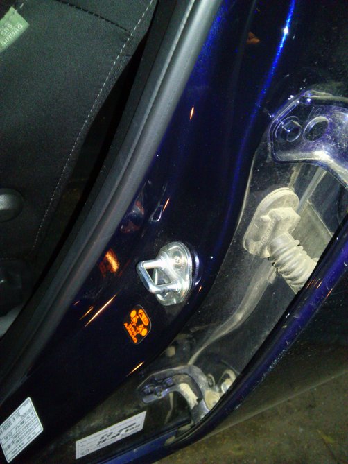

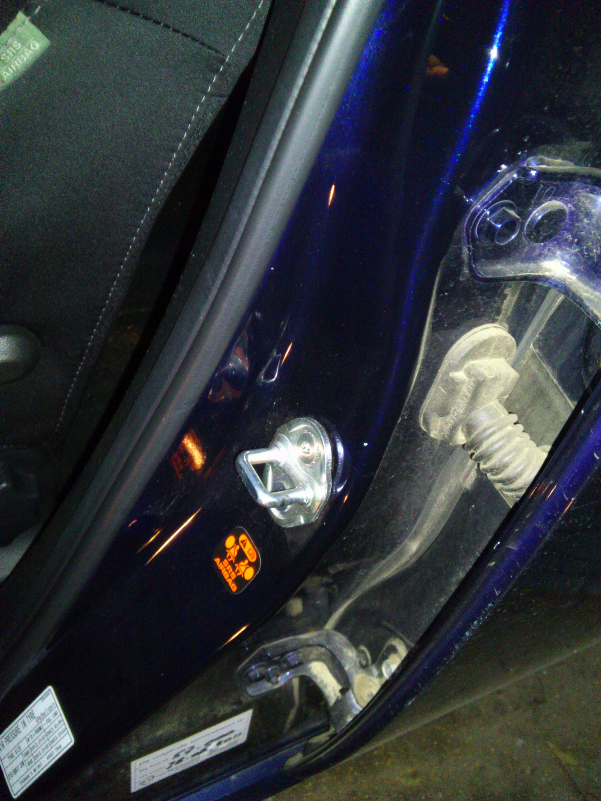

Postprzez Waldek91 » 6 wrz 2012, 18:47
Chodziło mi o ten element:
Może jakimś cudem się poluzował. Ewentualnie sprawdź czy uszczelki wszystkie ok, czy nikt Ci drzwi w druga stronę nie wyrwał <glupek2> czy na zawiasach wszystko ok, czy nic się nie poluzowało.

Postprzez Wojtek » 6 wrz 2012, 18:53
Waldek91 napisał(a):Chodziło mi o ten element:
czyli... czy nie jest za gleboko?
Posty: 17532 (110/485)
Postprzez Waldek91 » 6 wrz 2012, 19:01
Może poluzowały się śrubki i element ten przesunął się do wewnątrz. Albo jakiś problem w zamku jeszcze może być. A wszystkie uszczelki są na swoim miejscu ?
