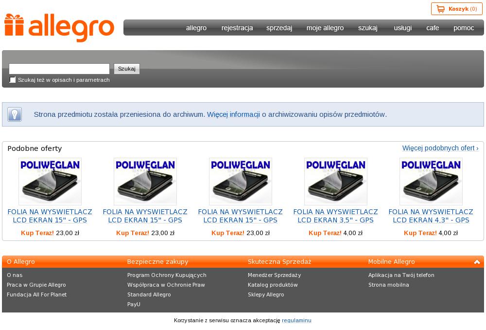

Mam jeszcze jedno pytanie do użytkowników tej stacji, jak poradziliście sobie ze słoneczkiem, u mnie w bardzo słoneczne dni widoczność na panelu spada radykalnie, zastanawiam się nad naklejką z antyrefleksem
http://allegro.pl/folia-na-wyswietlacz-lcd-ekran-15-gps-i1521319308.html
tu jest na wymiar i tania ale... nic o refleksach

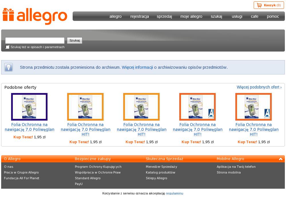

http://allegro.pl/folia-ochronna-na-lcd-poliweglan-na-gps-7-i1548489422.html
ta pasuje ale znów brak info o refleksach

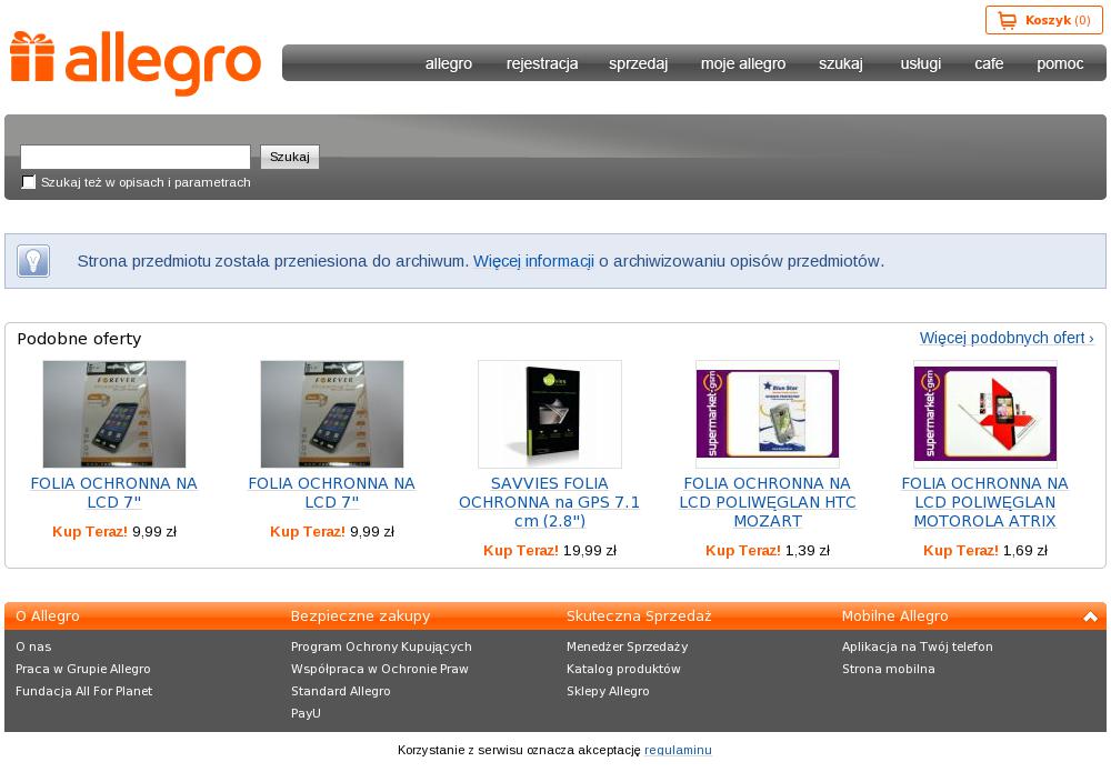

http://allegro.pl/folia-ochronna-dotykowa-na-ekran-gps-nawigacja-7-i1561819584.html
a może ktoś ma jakiś inny sposób ?
