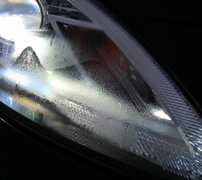

Postprzez misiektoja » 14 lis 2012, 23:34
Cos jest na rzeczy z tymi lampami, w zadnym poprzednim aucie nie mialem czegos takiego. Od kilku dni jak wyjezdzam z cieplego garazu na dwor to oprocz zaparowywania jednego z przednich reflektorow pojawiaja sie drobne kropelki wody w trzech miejscach. Po przyjezdzie do garazu wiekszosc kropelek znika, ale dopiero po kilku dobrych godzinach, niestety niektore dzielnie sie trzymaja i nawet po nocy nie chca zniknac. Problem zglosilem do serwisu, potwierdzili usterke, nie widac zadnych nieszczelnosci i nieprawidlowosci, dlatego teraz sprawa trafila do Mazda Motor Poland, gdzie maja zdecydowac o ewentualnej wymianie calego reflektora. Dam znac co i jak.

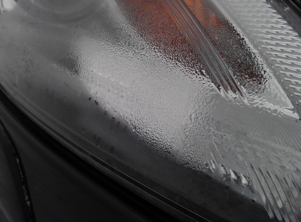

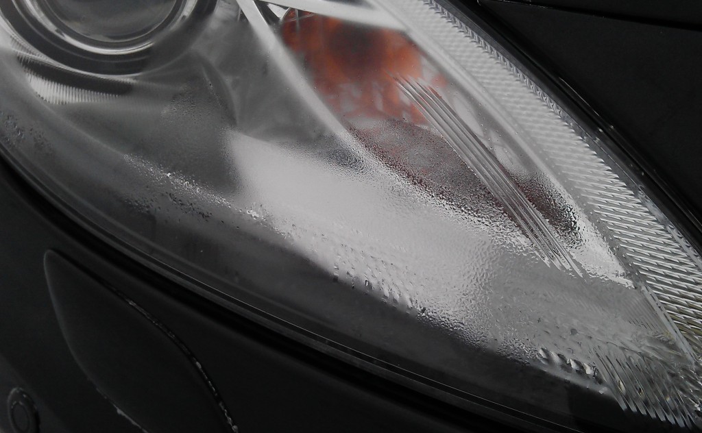

Postprzez misiektoja » 17 sty 2013, 03:05
W sumie miałem już to olać, bo tak jak pisałem możliwe, że niedługo sprzedam autko, ale z drugiej strony nie chcę nowego właściciela wprowadzić na minę. Poza tym bardzo nie lubię jak ktoś robi mnie w konia :) Dlatego rozmawiałem dzisiaj z przedstawicielem mediów i zainteresowali się tematem. Wg. nich nie jest to normalne i generalnie byli mocno zdziwieni :) Niestety muszę najpierw napisać pismo do MMP z prośbą o oficjalne uzasadnienie. Na razie nie mam nic na papierze, oprócz zlecenia serwisowego, a Mazda Odyssey nie może mi wydać żadnego pisemnego uzasadnienia odrzucenia reklamacji no bo to nie oni wydali tą decyzje. Poza tym zasugerowano mi, żeby dać MMP szansę, podobno często się zdarza, że gwarant z automatu odrzuca różne reklamacje, a po głębszej analizie idą na rękę Klientowi. A więc wysyłam pismo z prośbą o ponowne rozpatrzenie sprawy i uzasadnienie odrzucenia reklamacji. Jak nadal będą uznawać to za coś całkowicie naturalnego to znaczy, że rzeczywiście tak jest. Nie pozostanie nic innego jak zgodzić się z tą decyzją, ale jeśli to jest takie naturalne to niech inni potencjalni Klienci też o tym wiedzą. Z dużym prawdopodobieństwem nowa Mazda 6 GJ odziedziczyła podobne problemy, a więc niech ludzie się o tym dowiedzą :) No zobaczymy, dam znać jak będę wiedział coś więcej.
Od wczoraj dodatkowo robię mały test, samochód jest już ponad dobę na zewnątrz i nadal woda nie zniknęła. Jako uzasadnienie odrzucenia reklamacji podobno podano, że nie jest to usterka, ale normalne zjawisko fizyczne, poza tym woda znika. Ciekawy jestem po jakim czasie wg. nich powinna zniknąć ta woda.
A teraz to u mnie tak wygląda, niestety ciężko dobre zdjęcie zrobić (oprócz tego co na zdjęciu to jeszcze z drugiej strony):

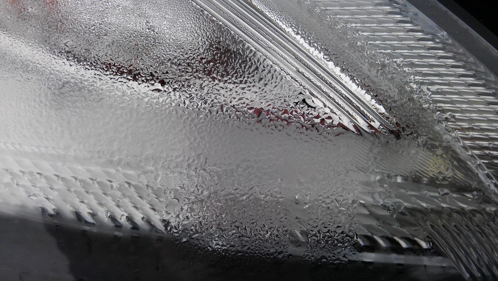

Postprzez misiektoja » 18 sty 2013, 00:36
A dzisiaj zauważyłem kolejną niespodziankę. Woda w reflektorze zaczęła zamarzać i porobiły się fajne kryształki lodu. Wygląda to super :)
I większe zbliżenie:
