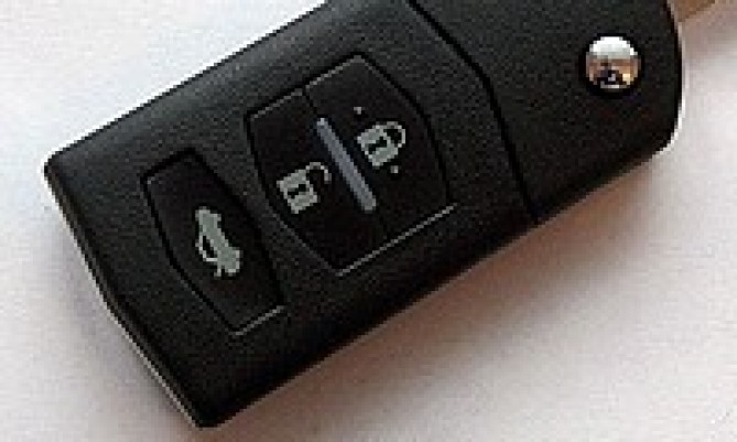

Zamowilem ten kluczyk z pierwsza opcja tzn. viseon for mazda 3 i 6 i dziala nawet klapa jupi koszt na pln 167 link http://www.autokeytransponder.com/produ ... em_id=1076
<rotfl> <rotfl> <rotfl> <rotfl> <rotfl> <rotfl>
ps. wysylaja razem z bateria hehehe
I to by bylo chyba rozwiazanie problemu wysylka szybka mozna placic pay palem i nalezy sie kierowac wytycznymi w emailu tzn. puste pole w tresci i zmienic adresata ktory podany bedzie w emailu..... <spoko>

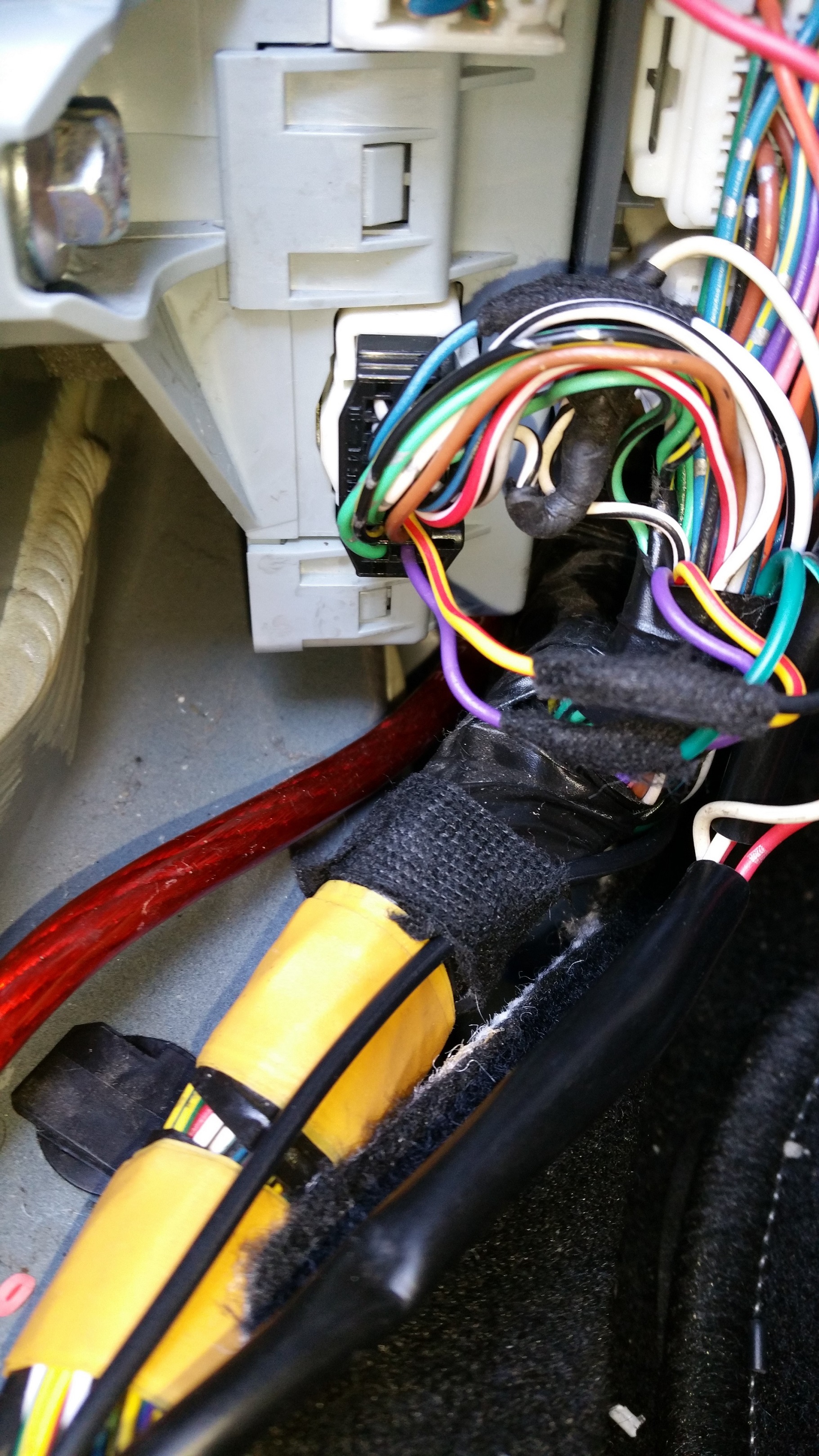

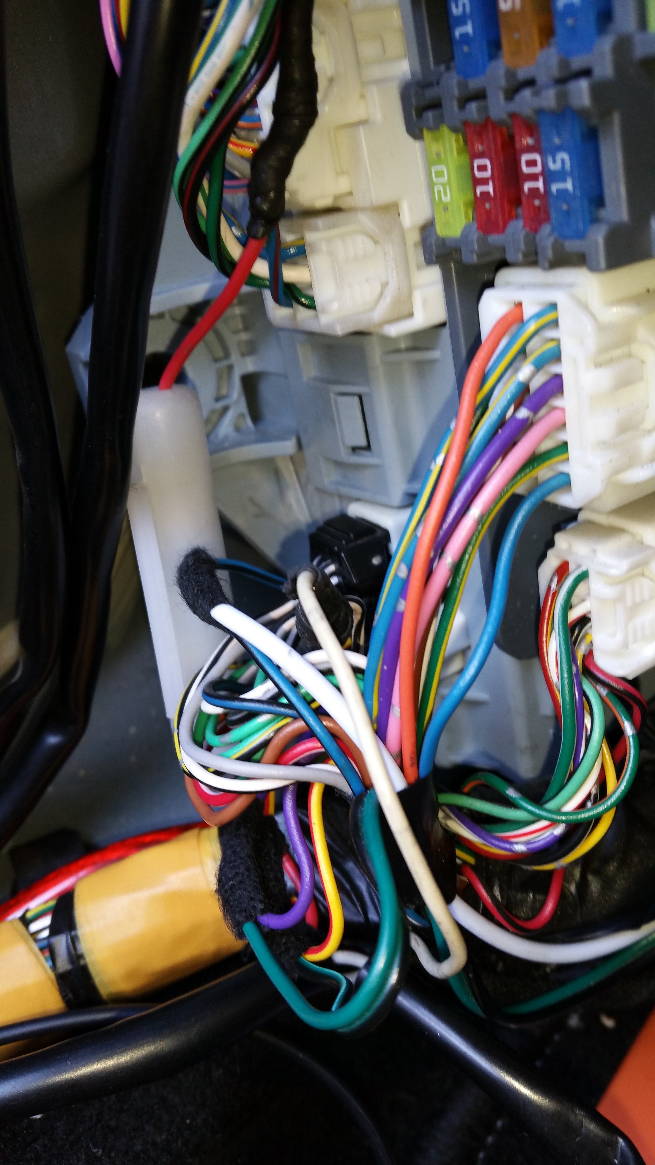

Dzięki Janusz626 za info. Niestety gdy go znalazłem okazało się że zamkiem steruje cyfrowo i jest to tylko odbiornik radiowy, samo sterowanie jest zabudowane w module przy bezpiecznikach po lewej nodze kierowcy. <faja>
Trochę frustrująca sytuacja kiedy pilot znów nie reaguje i później znów, a dużej gotówki nie wyłożę na nowy odbiornik z pilotami.
Więc zrobiłem tak:
zamontowałem nowy sterownik zamka prosto w kabelki i teraz mam spokój z otwieraniem i zamykaniem Madzi ;P i przy tym mam kluczyk oryginalny z Mazdy lecz bebechy są wymienione na inne :D
Wszystkie kable znajdują sie przy bezpiecznikach w lewym rogu u nogi oprócz kierunkowskazów.
Zasilanie wziąłem z bezpiecznika c. zamka, a masę z jednego z kilku kabli masowych znajdujących się w tym rogu.
Jest to alternatywa dla osób znajdujących się w sytuacji takiej jak ja i nie chcą wydawać MEGA kwoty na sterownik MAZDY, ale w zamian trzeba trochę czasu poświęcić.
Mam nadzieję że komuś się przyda i zdoła to wykorzystać, w razie problemów służę pomocą.
PS. w przeciągu kilku tygodni zamierzam zamontować domykanie szyb po zamknięciu takie jakie miałem w poprzedniej wersji Mazdy 6. Wiem że jest domykanie z pilota oraz z wkładki zamka, ale wtedy zawsze trzeba się przejrzeć po szybach czy któraś nie jest czasem uchylona, a przy przyciemnionych szybach to mały problem. Jak już ten temat ogarnę to się podzielę <diabełek>

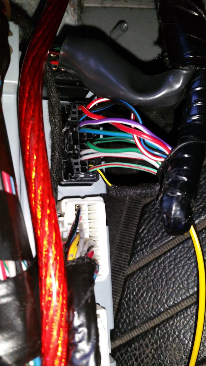

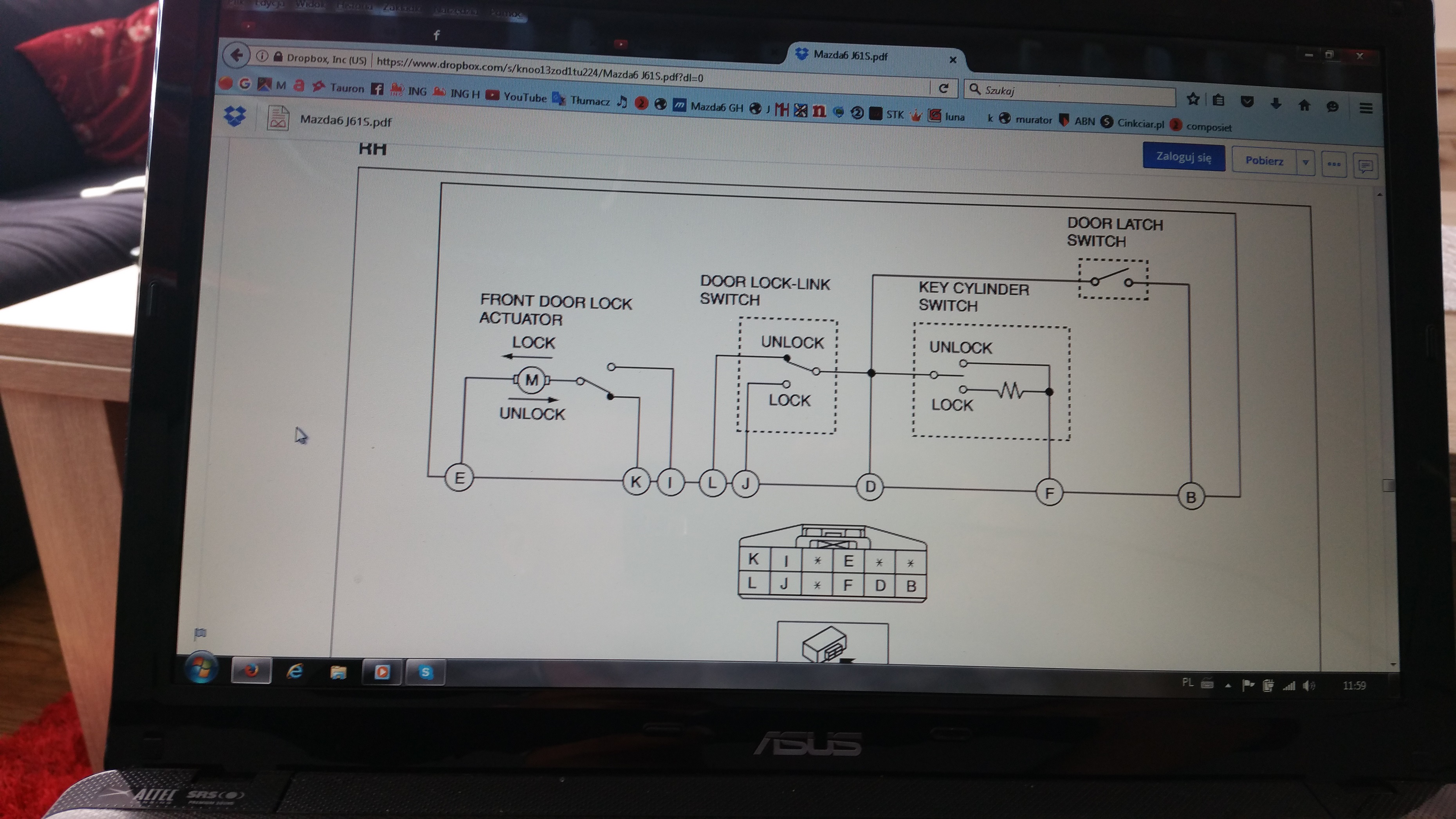

Taki schemat znalazłem i go wykorzystałem do sterowania c. zamkiem

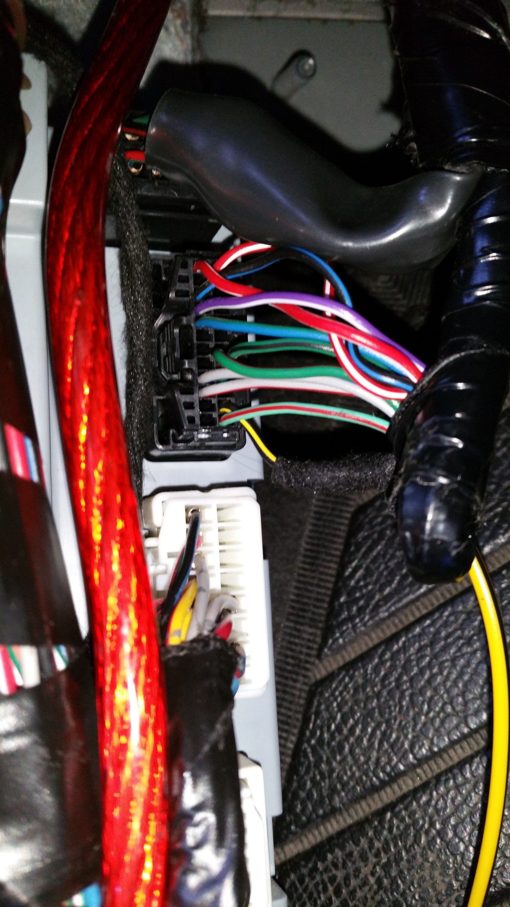

Jeden z przewodów od sterowania zamkiem, jest to kostka znajdując się z tyłu druga z góry, przewód czarny z żółtym paskiem.
Drugi z dołu
Ta kostka znajduje się z przodu, i jest to pierwsza z lewej. przewód niebieski z czarnym paskiem. Te dwa kable trzeba połączyć z sobą raz zewrzeć bez oporu(OTWARCIE), a raz zewrzeć przez opór, w moim przypadku użyłem opornika 1kohm ( ZAMKNĄĆ)

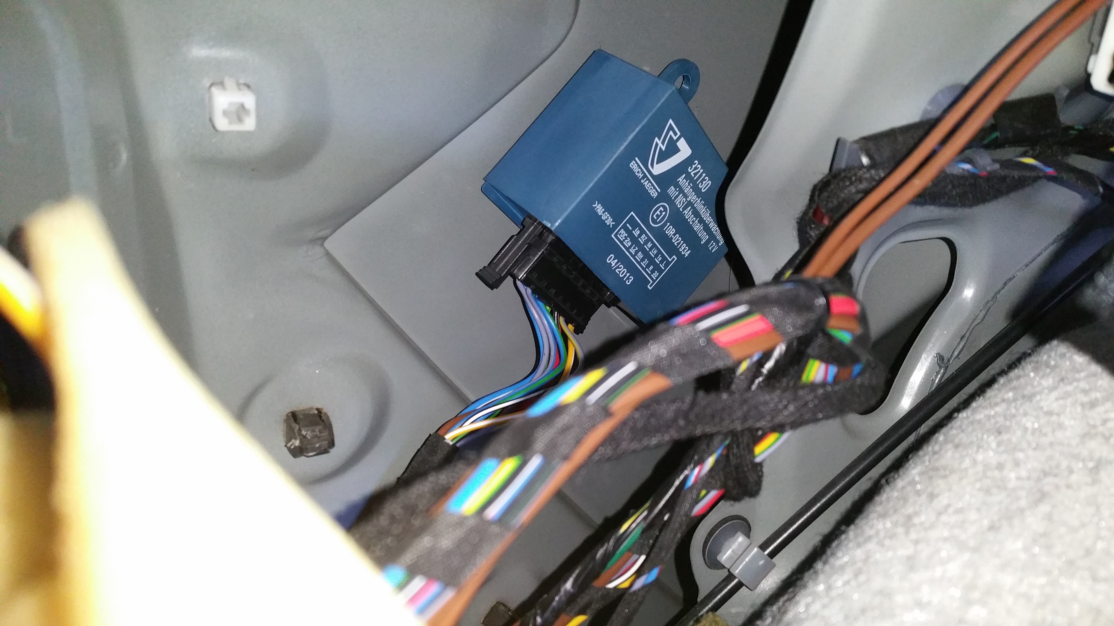

Sterowanie tylną klapą jest w tej samej kostce, a przewody to: Żółty z czerwonym paskiem, oraz fioletowy, trzeba je zewrzeć przez mały przekaźnik.

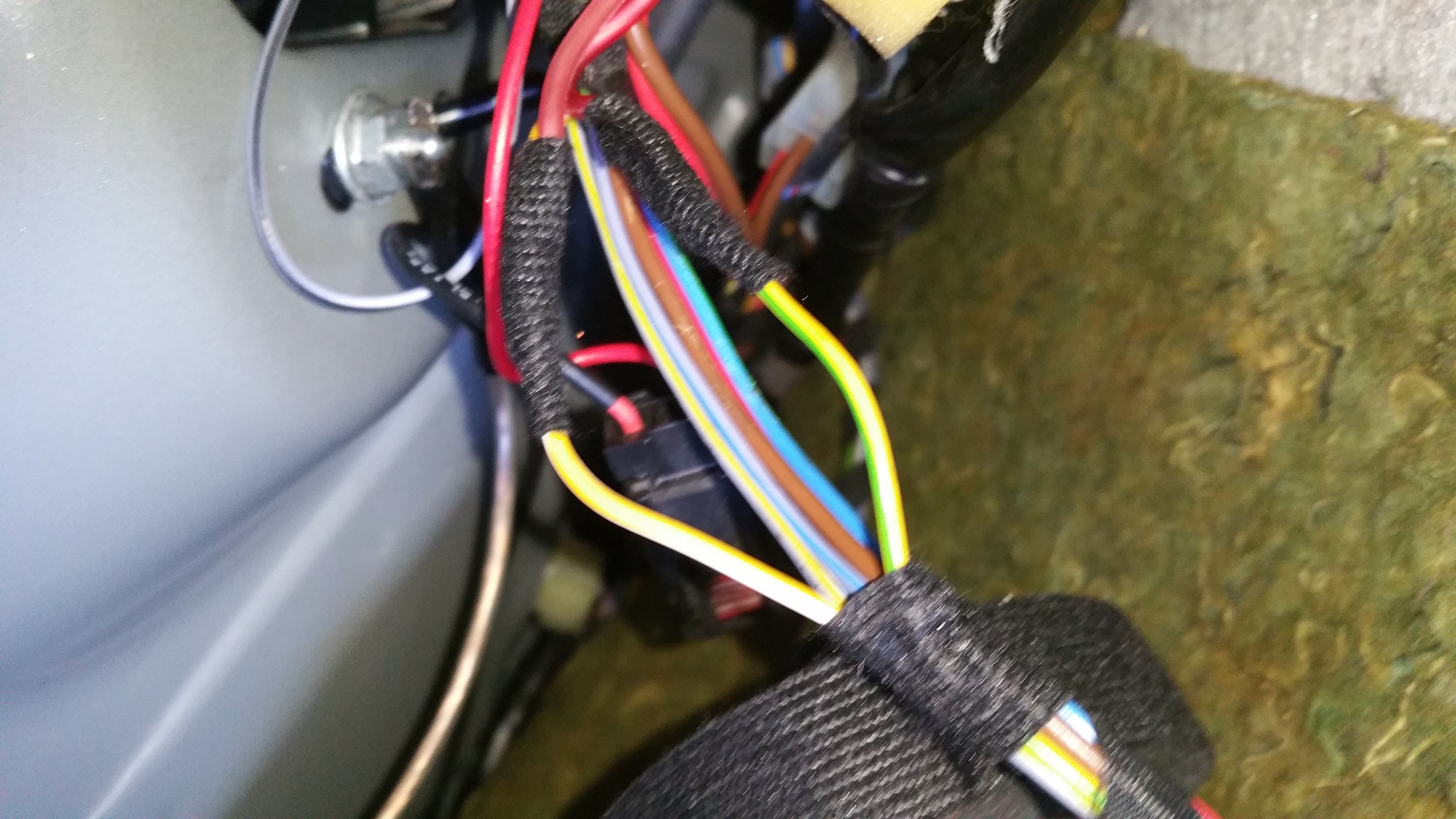

Jak chodzi o kierunki ja posiadam taką kostkę z tyłu, najprawdopodobniej z powodu haka holowniczego, ale to do niego dochodzą oba kierunki i tam je znalazłem
W wiązce idącej do tej kostki powyżej są przewody: żółto/biały oraz żółto/ zielony.
Zdjęcie trochę niewyraźne ale myślę że wystarczy.
