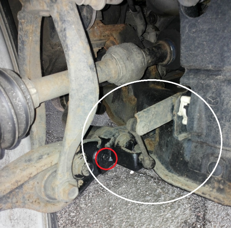

misiek5510 napisał(a): Byłbym wdzięczny jak byś mógł sprawdzić i wytłumaczyć gdzie one są byłbym strasznie wdzieczny. Foto jeśli to nie problem również było by pomocne :) Dziekuje !!
Czujniki znajdują się na wahaczach z prawej strony samochodu. Niestety nie znalazłem żadnych porządnych zdjęć w internecie – jutro za dnia zrobię Ci zdjęcie przedniego wahacza.
Ps. Załączam zdjęcie.

Postprzez misiek5510 » 15 kwi 2014, 20:45
Dzięki Darku :) Znalazłem ten oto czujnik u siebie. Niestety nie byłem wstanie go wyregulować.
Jest tylko jeden czujnik czy jest ich więcej ?

Postprzez daras404 » 16 kwi 2014, 08:38
Co do regulacji, to zgadzam się przedmówcami. Jeżeli jest on właściwie zamontowany, blaszki górna i dolna nie są odgięte lub przesunięte, to czujnik działa prawidłowo. Można, jakbyś bardzo chciał poluzować śrubę zaznaczoną kolorem czerwonym i zmienić kąt ustawienia mocowania. Ale moim zdaniem nie za wiele się to zda. Przy okazji, jak ostatnio próbowałem odkręcić tą śrubę to ją ukręciłem. Na szczęście jest ona przelotowa i z drugiej strony wahacza można zastosować nakrętkę lub naprawić gwint nawiercając go i gwintując.

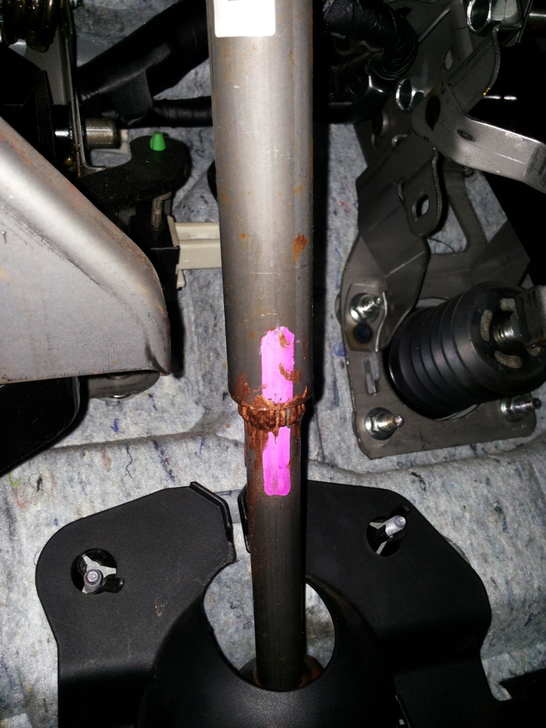

1. u mnie Madzia rozpoznaje ustawienie kierownicy po każdorazowym odłączeniu akumulatora. Wtedy migają kontrolki ASF OFF i DSC OFF, pokręć kierownicą w lewo i w prawo aż znikną. /konieczne będzie programowanie szyb oraz stacji radia./
2. wyciągnij kierownice do siebie i sprawdź czy znaki na wielowypuście się pokrywają – może ktoś grzebał i źle zmontował – patrz zdjęcie.
Pozdrawiam.

Co do kierownicy, to kolega dobrze napisał. Mógł ktoś mieszać w układzie kierowniczym, dlatego prosiłem, abyś odwiedził kogoś z komputerem i sprawdził kąty odczytu z czujnika (ile stopni w lewo i ile w prawo)... Również gdzie jest "środek" położenia kierownicy...
