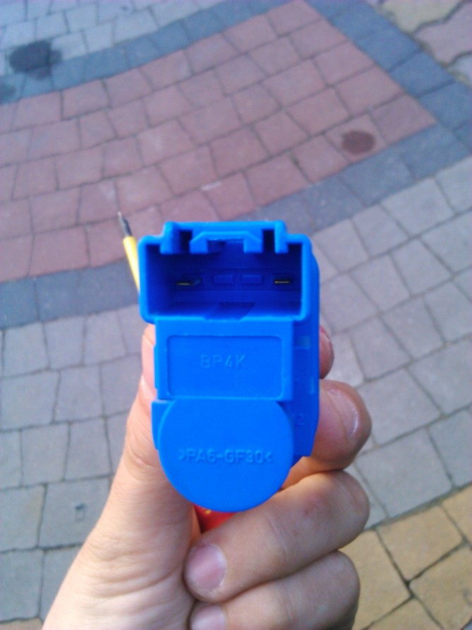

We wtyczce instalacji elektrycznej są 4 przewody. W czujniku tylko 2 złącza.
Może ktoś podać numer czujnika do auta z tempomatem?
Ten jest OK? http://allegro.pl/czujnik-pedalu-hamulca-stop-oryginal-mazda-2-3-5-6-i4111502183.html
Nie mogłem się doczekać odpowiedzi i zakupiłem czujnik z linka.
Mam dobre przeczucie, że się uda. Co prawda w internecie nigdzie nie można znaleźć potwierdzenia, że się da, albo że ktoś to robił, ale myślę, że to wynika z bardzo małej liczby M6 bez tempomatu jako elementu wyposażenia.
Poniżej, w załączniku mój czujnik

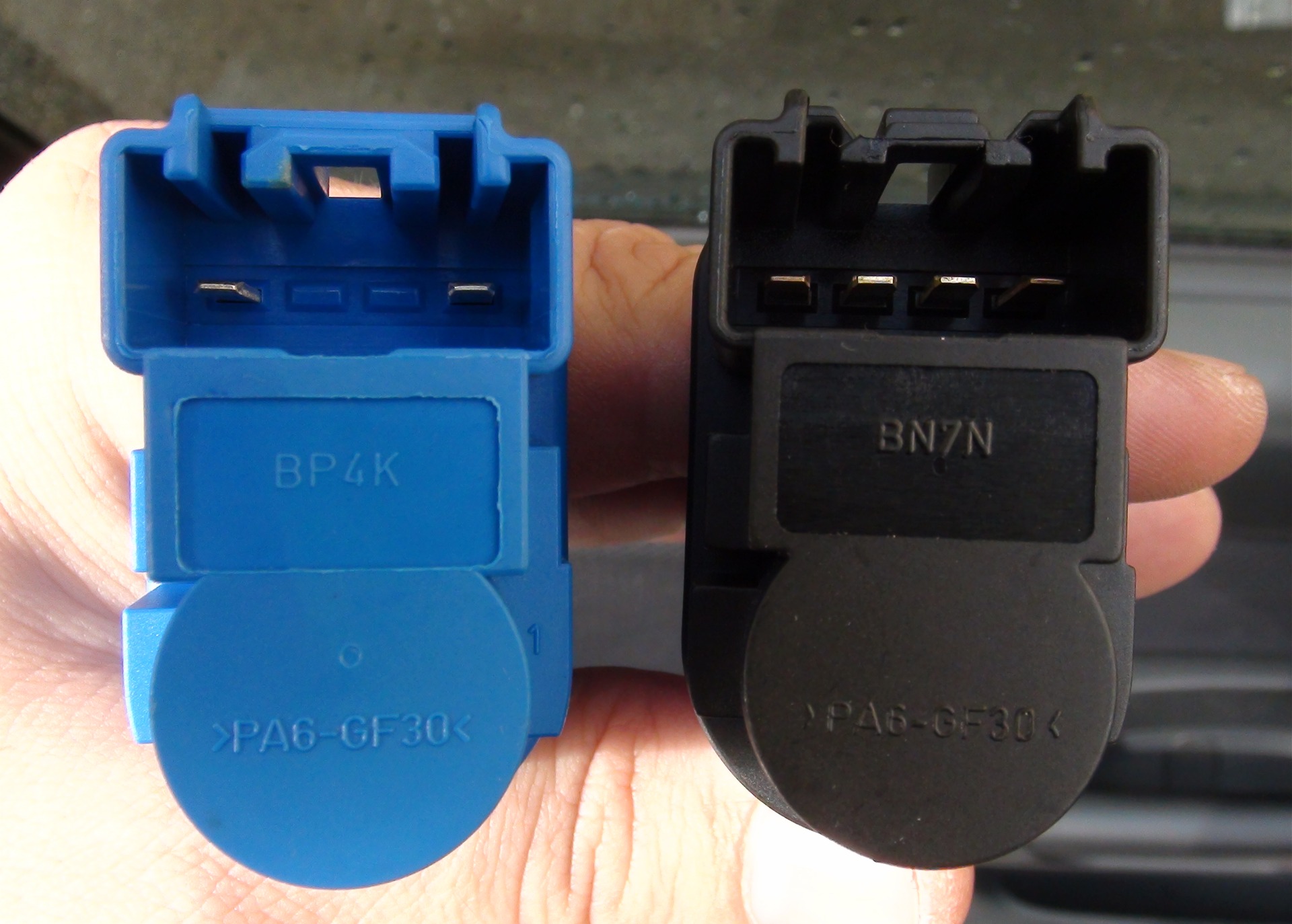

BP4K – ten jest do auta bez tempomatu <nie>
Szukaj takiego: BN7N-66-490

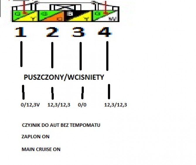

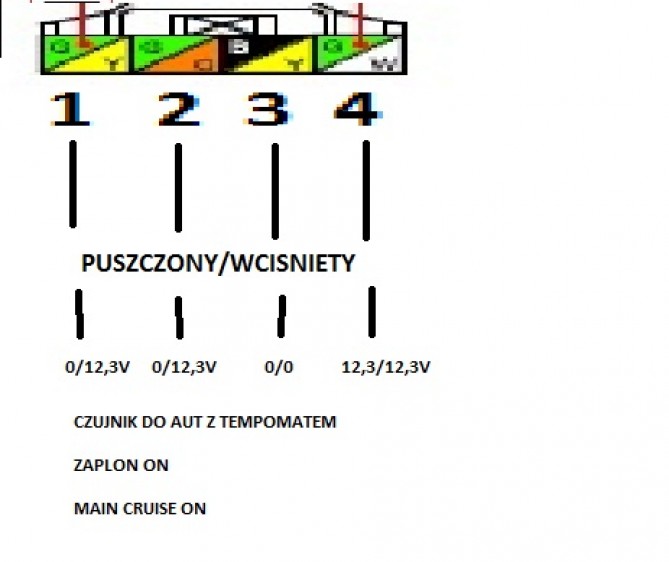

Postprzez Wojtek » 4 kwi 2014, 18:23
podpowiedz ;)
poprawny:
schemat elektryczny:
porównanie oby włączników:

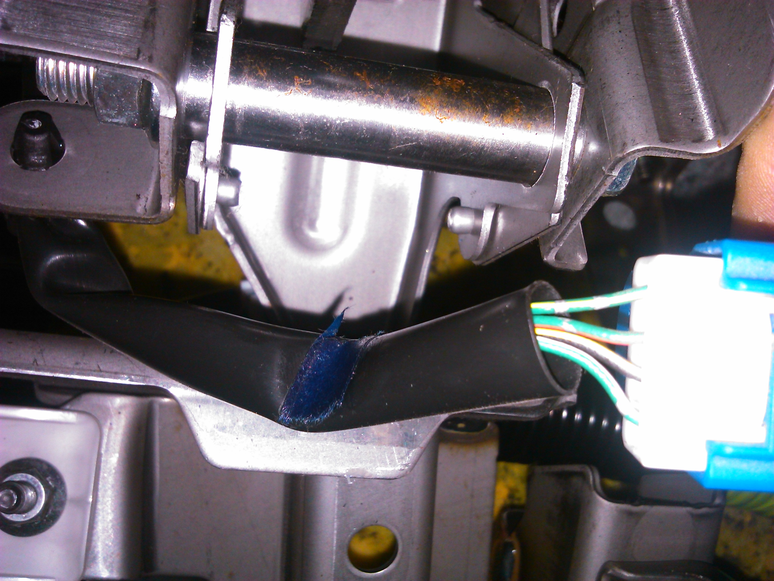

Postprzez rewiblack » 5 kwi 2014, 15:09
Tak wygląda moja wtyczka do czujnika.
Zdjęcie wyszło trochę lipne.
Do poniedziałku jestem pełen wiary w tempomat w M6 Comfort

Postprzez Wojtek » 5 kwi 2014, 15:28
hejka,
czy możesz oznaczyć kolory kabli we wtyczce?

Postprzez rewiblack » 8 kwi 2014, 09:15
Kolory się zgadzają z tym co tu jest.
Niestety po zamontowaniu czujnika do aut z tempomatem nadal nie działa. Jest tak samo jak wcześniej.

Postprzez Wojtek » 8 kwi 2014, 16:11
Czy sprawdzałeś włącznik stopu?
Pomierz oba włączniki (stary i nowy) i napisz mi gdzie ma jakie styki...
ale dokładnie... :)

Postprzez Wojtek » 8 kwi 2014, 18:19
yyyy... prawie :)
Sprawdź oba przy odpiętej wtyczce:
– przejścia (zwarcia) pomiędzy stykami w stanie spoczynku i po wciśnięciu...
– we wtyczce (nie podłączonej) sprawdź napięcia względem masy auta...
na których jest podane napięcie? I jakiej jest wielkości?
Posty: 17534 (110/487)

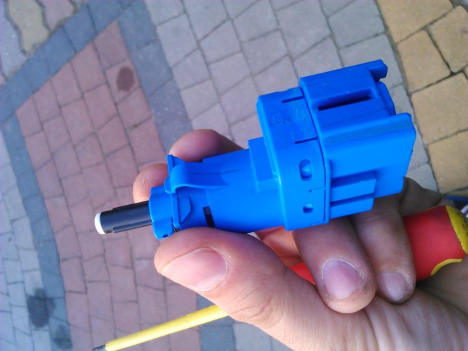

Postprzez rewiblack » 8 kwi 2014, 19:00
W czujniki do aut bez tempomatu:
1-4 PIN
wciśnięty trzpien/nie wciśnięty
0------------1
W czujniki do aut z tempomatem:
1-4 Pin
0-----------1
2-3 pin
1------------ 0
Z tego co się zorientowałem to na zółto czarnym przewodzie powinno pojawić się napiecie

Postprzez Wojtek » 8 kwi 2014, 20:15
yyy źle... cos źle opisałeś...
Proszę sprawdź jeszcze raz...
Oznacz:
– 0 – gdy jest przerwa
– 1 – gdy jest przejście (są połączone)

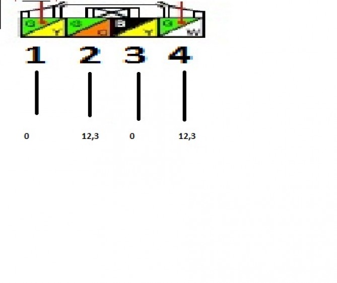

Postprzez rewiblack » 8 kwi 2014, 20:55
Zmierzyłem drugi raz i wychodzi mi, że na drugim pinie jest prąd na rozłączonej wtyczce. Po podłączeniu ginie i pojawia się znów dopiero po naciśnięciu hamulca.... wtf? Możliwe jest takie coś w ogóle?
Zgodnie z logiką wydaje mi się, że na drugim pinie zawsze powinien być prąd, i gdy hamulec nie jest wciśnięty a tym samym trzpień czujnika jest wciśnięty powinien przekazywać prąd na 3 pin...
