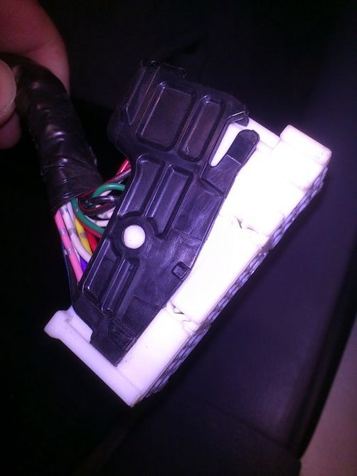

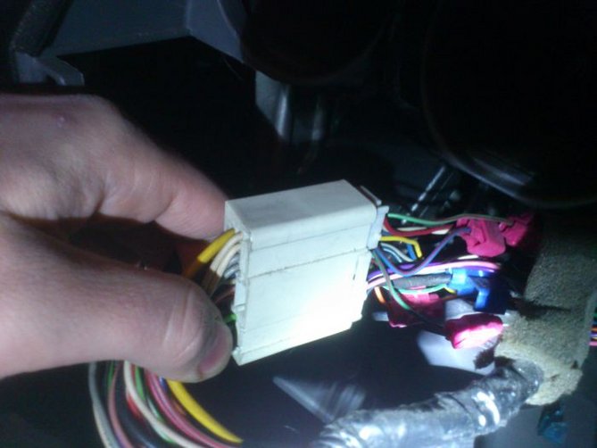

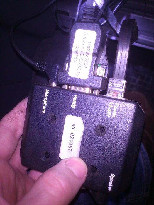

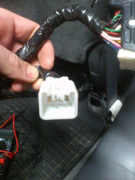

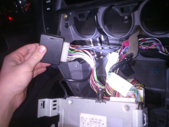

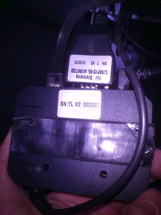

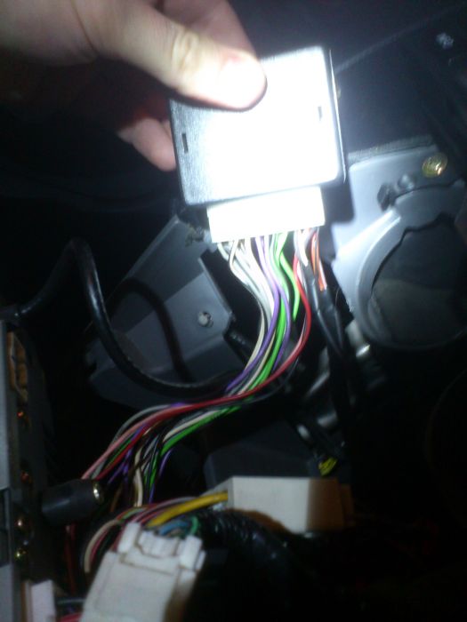

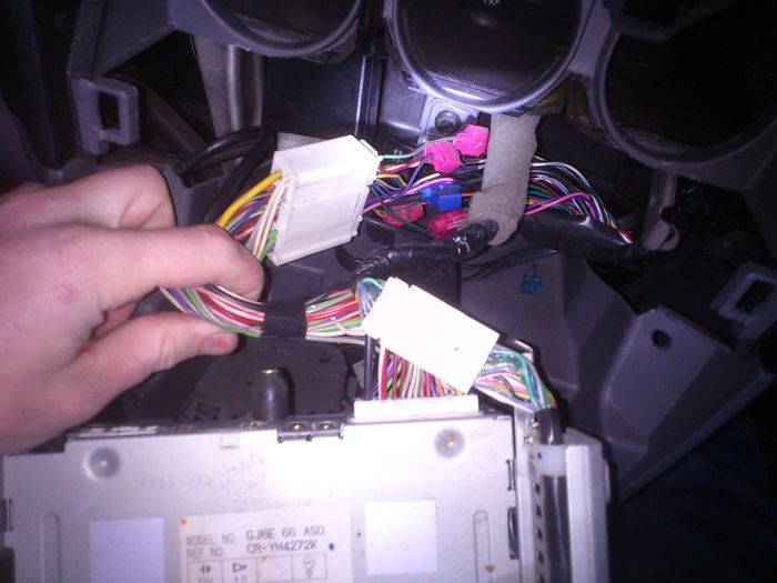

Masz już nieźle poprutą tą instalację od strony radia szybkozłączki i dołożony jakiś moduł chyba zestaw głośnomówiący.

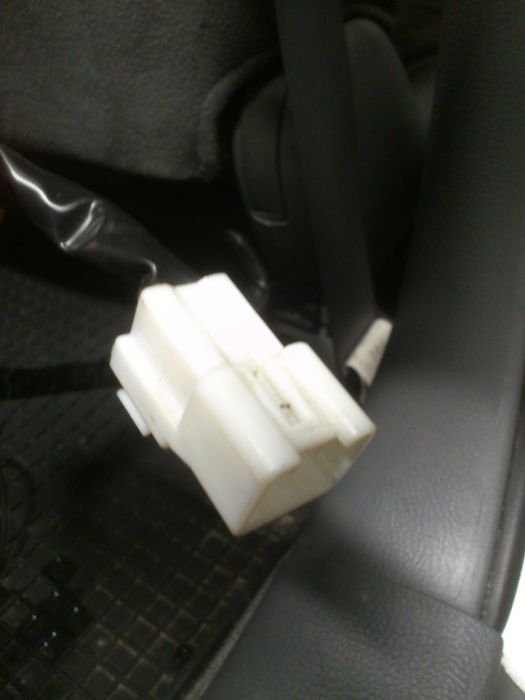

Brakuje zdjęcia kostki wiązki bose w nogach pasażera.
Z tych zdjęć niewiele można się dowiedzieć na temat samych kabli więc pytanie, czy przy kostce wzmacniacza bose są jakieś kable ekranowane ?
Czy w oryginalnej wiązce przy radiu idą jakieś ekranowane kable ?
Co do odcinka wzmacniacz – sub, to rozumiem że brakuje kabla czyli że wiązka jest niekompletna.

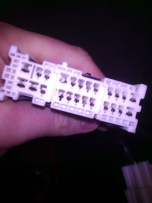

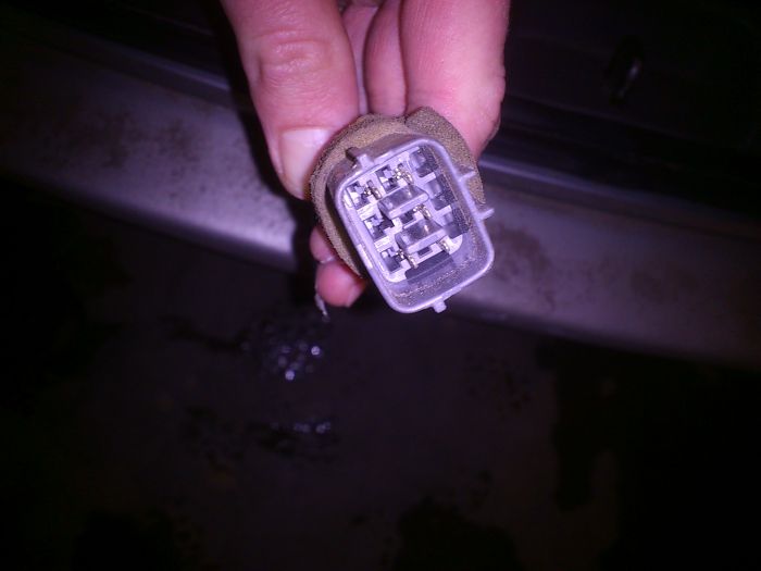

Wtyczkę od strony wzmacniacza sfotografowałeś (chociaż diabli wiedzą ile tam masz pinów), a jak wygląda złącze z którym ma się to połączyć od strony suba ?

Instalacja przy radiu dość brutalnie została potraktowana. Ten moduł to chyba zestaw głośnomówiący, ale on ma ucięty jeden z przewodów. na kablu przypominającym RS (fotki poniżej).
Tej kostki w nogach nie bardzo mogłem znaleźć. Ona jest pod jakimś plastikiem, pod schowkiem, ...?
Złącze przy subie jest na 1 i 2 fotca.
Po obu stronach jest 5 pinów.

Kostka w nogach pasażera jest pod plastikiem i wykładziną. O ile pamiętam trzeba zdemontować plastiki w okolicy stóp pasażera, dawno tam nie miałem potrzeby zaglądać.
Zdjęcia 1 i 2 przedstawiają złącze które się wpina bez pośrednio do suba ? czy złącze które leci do wzmacniacza ?
Z tego co zrozumiałem to masz w bagażniku kawałek kabla który można podpiąć do suba ale niestety do spięcia z wiązką wzmacniacza już brakuje jakiegoś odcinka instalacji.

Jutro poszukam. Sub ma kawałek przewodu (końcówka na w/w zdjęciach). Końcówka po stronie wzmacniacza tez tam jest. Brakuje odcinka pomiędzy tymi wiązkami.
Widzę że w bagażniku (wersja kombi) było coś grzebane i mam nadzieję że ta wiązka tam jest, ale gdzieś "zbunkrowana".

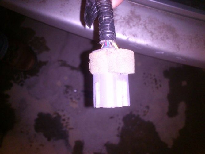

Przekopałem dzisiaj wszystkie zakamarki w okolicy nóg pasażera i nie znalazłem tam żadnej wiązki/kostki.
Jest jedna pod panelem klimatyzacji, ale żeby się do niej dobrać muszę zdemontować tunel środkowy.
Niestety wymaga to trochę więcej czasu niż mogłem poświęcić.
Mam nadzieję że to ona (przyglądając się wiązce przy wzmacniaczu zagięcia kabli pasowały by do położenia tej kostki).
Postaram się jutro lub we wtorek zdemontować konsole.

No to poległem. Kostka za popielniczka która wyglądała obiecująco okazała się większą od tej z wzmacniacza.
W bagażniku wyjścia na sub nie znalazłem. Co prawda pod tapicerką jest podobny przewód za lewą lampa, ale podejrzewam, że to do haka lub czegoś innego.
Może po świętach podejmę temat ponownie, ale pewnie bez wymiany wiązki się nie obejdzie.

Tak robiłem. Wygląda na to że to złącze o którym pisałem za popielniczką jest do tego, ale niestety różni się wielkością (we wiązce od wzmacniacza są 2 rzędy w kostce, a w tej kostce 3).
Innego wyjścia nie widzę jak przerobić kostkę i puścić sygnał w ekranowanym przewodzie do wzmacniacza i ze wzmacniacza na głośniki.
W sumie to 8 przewodów ekranowanych i 8 nieekranowanych plus sterowanie i zasilanie.
Zastanawiam się czy mogę pociągnąć zasilanie z tego samego przewodu co radio jest zasilane, czy raczej oddzielny przewód ( w załączonym PDFie oznaczony jako 12v Acc)?
Kwestia kolejna to kostka żeby to wpiąć; wiecie może gdzie można dostać taką/takie żeby wpiąć te kostki? Z tej drugiej bym poprowadził wiązkę do bagażnika do suba.

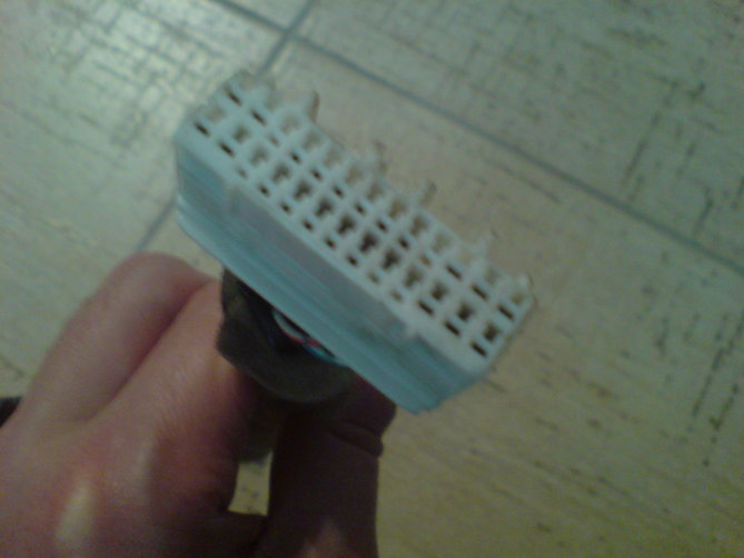

Poniekąd ta kostka wzmacniacza co masz na zdjęciu różni się od kostki wzmacniacza zawartej w pdf. W pdf jest mniej pinów.
A zrób zdjęcie tej kostki za popielniczką (tej z trzema rzędami pinów) ciekaw jestem jak ona wygląda
Czy ta twoja wiązka od wzmacniacza nie kończy się taką kostką ?
Ta by pasowała do pdf.

Popatrzę "za dnia", ale to jest chyba kostka po stronie wzmacniacza. Ta która jest na mojej fotce to ta na drugim końcu wiązki (do wpięcia do wiązki od radia).
Tą część wiązki wolał bym pozostawić nieruszoną.
Co do foki tej kostki z 3 rzędami to postaram się zrobić w najbliższych dniach, ale wymaga to zdjęcia całego tunelu środkowego (wraz z podłokietnikiem).

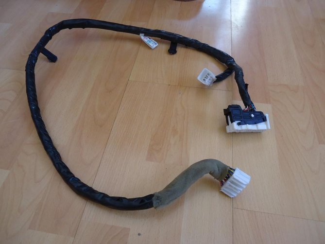

Tak jak pisałem to jest wtyczka po stronie wzmacniacza.

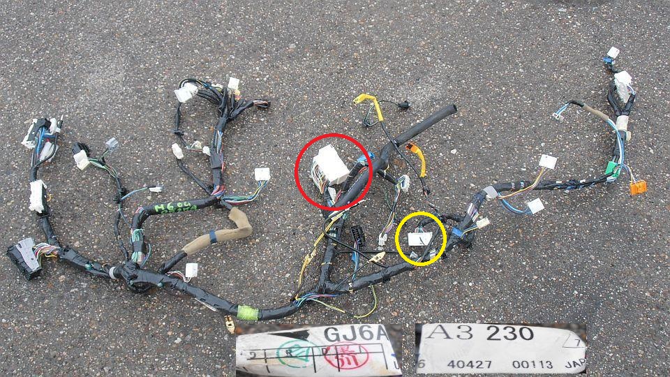

Ja szukam wtyczki żeby wpiąć wiązkę z wzmacniacza do radia. Niestety u siebie nie bardzo mogę ją zlokalizować. Na allegro znalazłem aukcję gdzie ktoś sprzedaje wiązkę która wygląda jak moja.
Kostka która "siedzi" w tunelu to zaznaczona czerwonym kółkiem.
Żółtym kółkiem zaznaczyłem wtyk do radia.
Nie mam pojęcia gdzie wpiąć tą wiązkę do wzmacniacza (2 zdjęcie).
