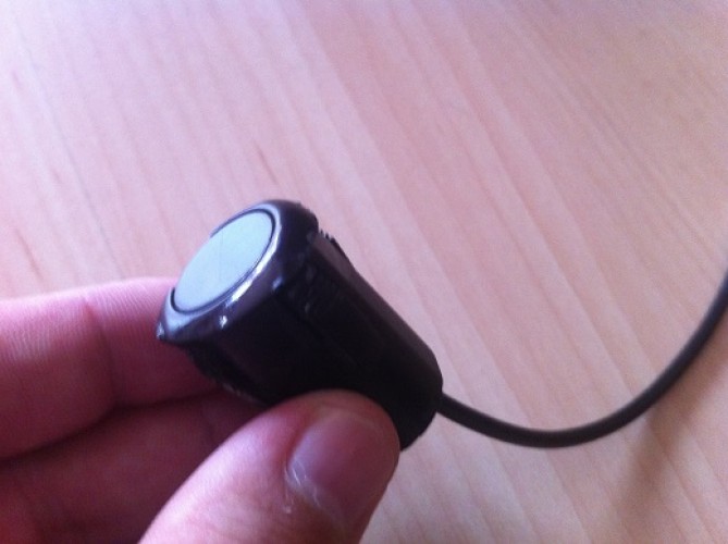

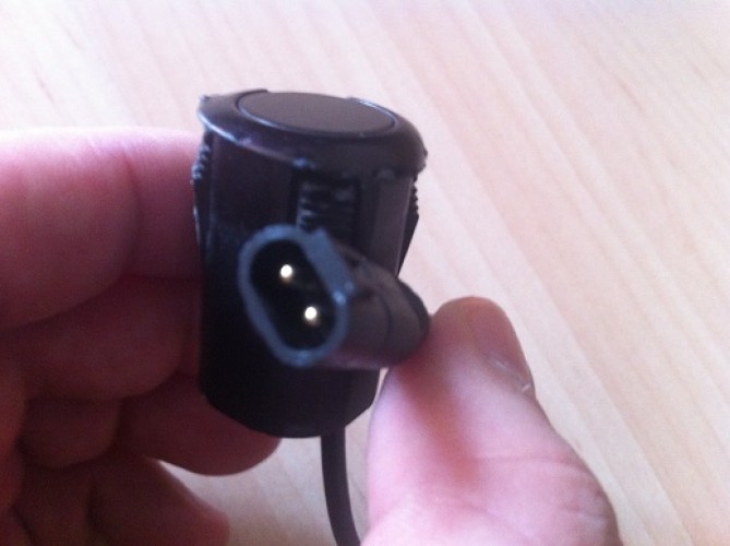

Dziś się uparłem i postanowiłem zrobić porządek z tym czujnikiem.
Jako, że dostać się do niego trudno, postanowiłem wymontować inny i poszukać w sklepie organoleptyczne podobnego lub przynajmniej wiedzieć czego szukać po sieci
Po pierwsze końcówka... już dawała mi do zrozumienia że łatwo nie będzie.
Jedyny odpowiadający to firmy parktronic.com Dzwonię i dzwonię do przedstawicielstw ale każdy mówi że nawet w ręku tego nie trzymali a firma sama sobie wymyśla że ktoś ich produkt dystrybuuje. No rzesz..
Manualność u mnie 1/10 (przy zdejmowaniu tego łatwego troszkę do nadkruszyłem). Ale znalazłem moduł czujników "WAECO". Mówię sobie
mistrz, jestem w domu.
Jedno przedstawicielstwo w mazowieckim, cena jednego czujnika 150 PLN +VAT
I jak patrzyłem ceny to kosmos..,
No i czeka mnie przeróbka całego chyba na VALEO.
Chyba że macie jakiś inny pomysł lub doświadczenia.

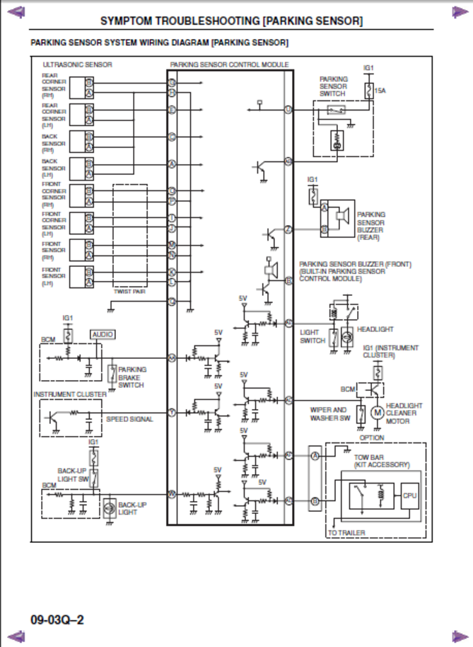

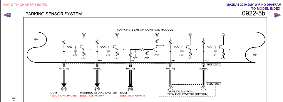

Czy lampka na wyłączniku czujników parkowania świeci się światłem ciągłym, czy mruga? Z tego co widzę w manualu, to do do sensora parkowania są podłączone między innymi przewody włącznika świateł cofania, czujnika prędkości, czujników parkowania, włącznika czujników parkowania, hamulca ręcznego, tylnego buzera oraz instalacji hala holowniczego. Występują tam też przewody od włącznika świateł i wycieraczek – nie wiem w jakim celu.
Zacząłbym od czujnika prędkości, który wyłącza moduł czujników po osiągnięciu 10 km/h. Może ma zwarcie, dlatego przy załączonym biegu wstecznym wszystko gra, a na jałowym lub załączonym biegu do przodu sygnał buzera jest stały.
Zdjęcie nr 1 – podłączone czujniki i przełączniku do modułu:
Zdjęcie nr 2 i 3 – schematy z przewodami podłączonymi do BCM: AE – przełącznik świateł, Y – sygnał prędkości, W -światła cofania

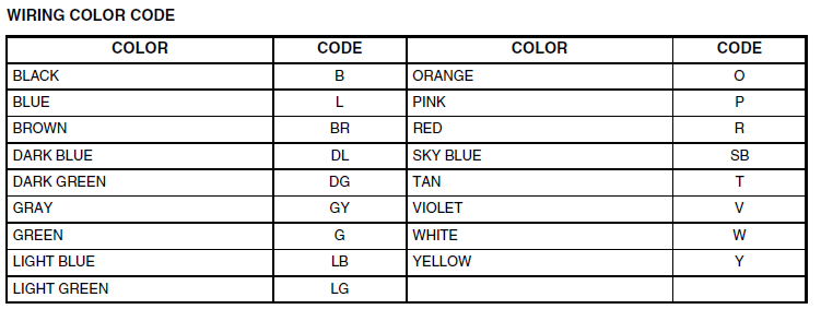

Zdjęcie nr 4 – opis skrótów kolorów przewodów:
