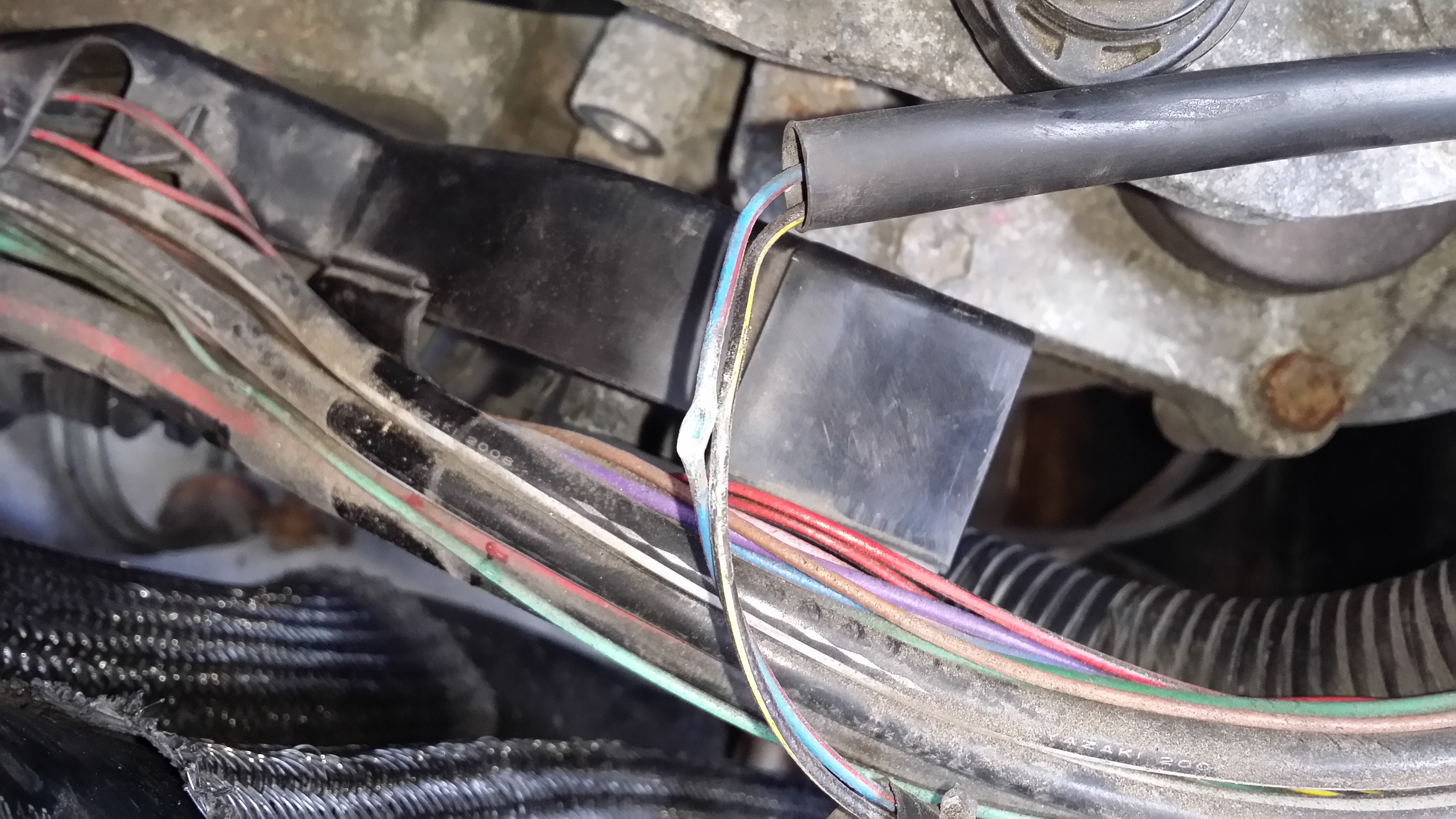

Wrzuć zdjęcia miejsca uszkodzenia przewodu...

Postprzez CudownyBocianek » 19 wrz 2015, 00:47
Zdjęcie uszkodzonego (przetartego) i skorodowanego przewodu wychodzącego z głównej wiązki i idącego do wtyczki czujnika "luzu".
Przetarty przewód czujnika "luzu"

Postprzez Enduro » 19 wrz 2015, 20:22
wg. mnie to gdzies w okolicy skrzyni biegow przy koncowkach linek zm. biegow.

Postprzez CudownyBocianek » 19 wrz 2015, 23:55
Dokładnie. Pod filtrem powietrza. Jest to wiązka idąca ze skrzynki z bezpiecznikami do czujników w skrzyni biegów, rozrusznika, alternatora, przepustnicy, świec żarowych, EGR, itd. Przetarty w tym plastiku widocznym na zdjęciu dokładnie w miejscu, z którego wychodzi wprost do wtyczki tegoż czujnika zamocowanej na wsporniku przykręconym do skrzyni biegów.
