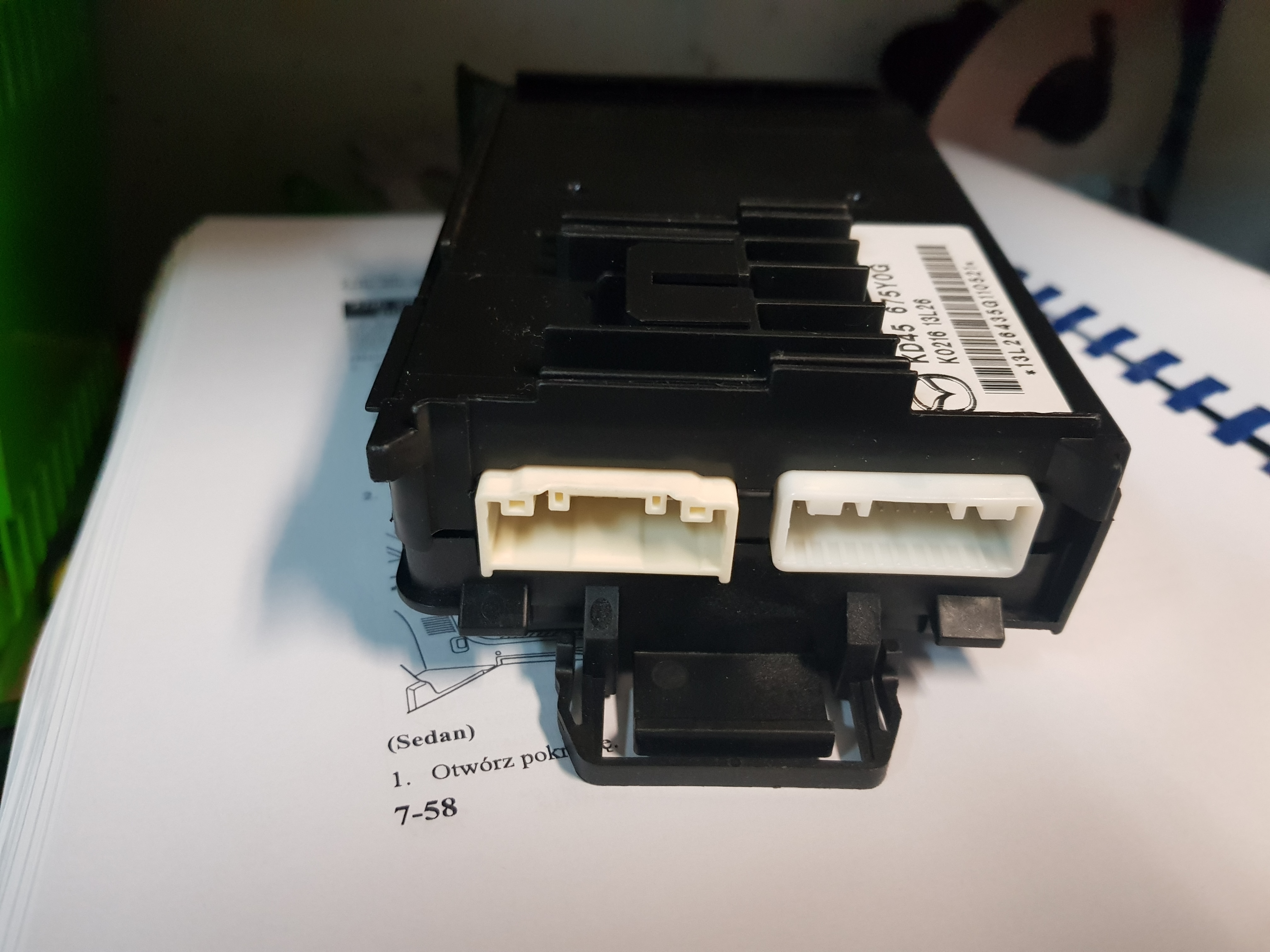

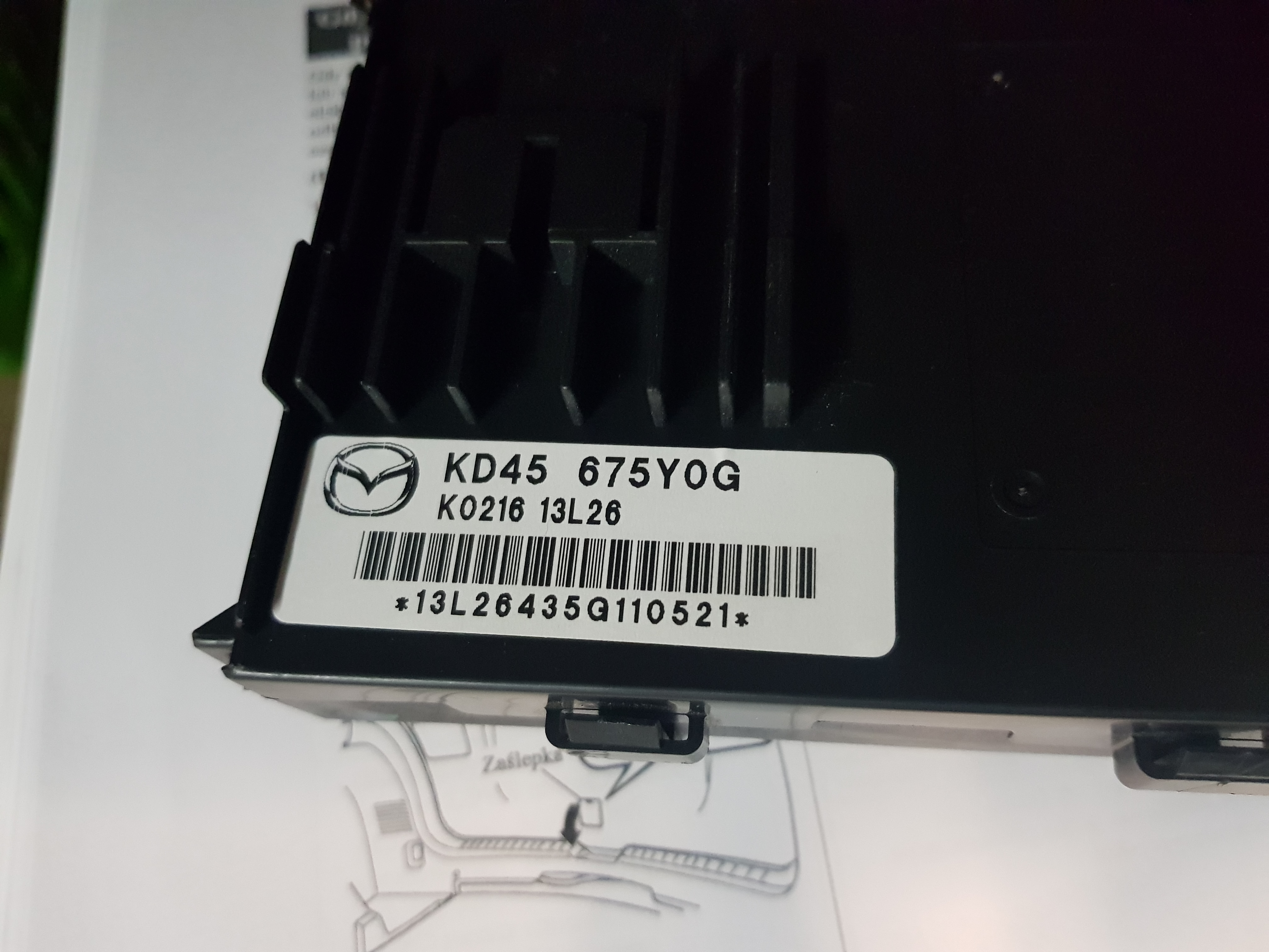

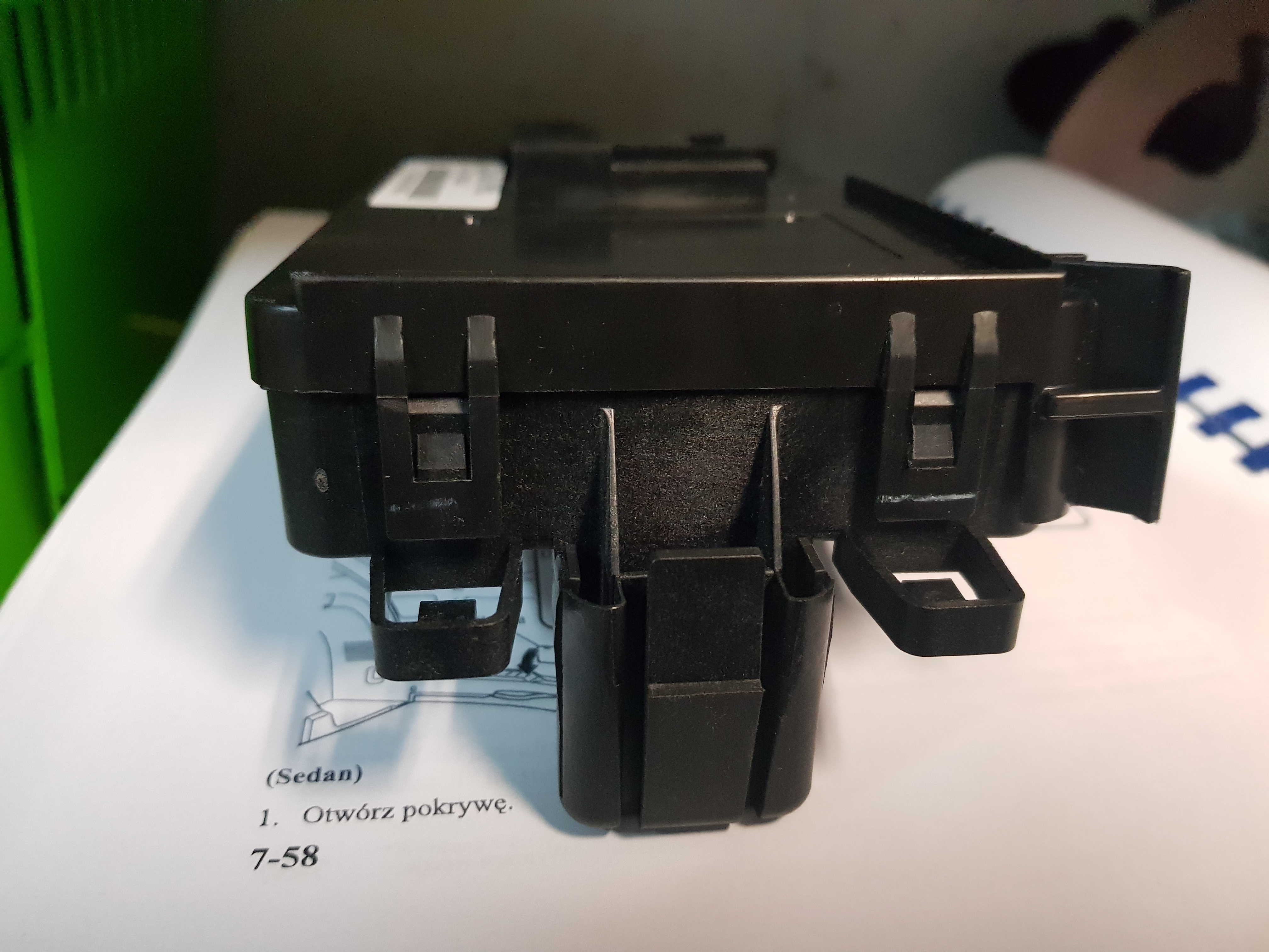

mam podobny problem że zwarcie zapewne ukutrapiło tranzystor w sterowniku.
Jak udało Wam sie rozwiazac ten problem?
1. Naprawa sterownika (znacie moze numer tego tranzystora)?
2. Wymiana sterownika (u mnie jest zamontowany sterownik w wersji KD45-675Y0-E, a na allegro potrafie znalejsc tylko w wersji KD45-675Y0-F)?
3. Naprawa w ASO, jako ze juz po gwarancji az sie boję zapytac, ale może ktoś jest w stanie mi podac oscylacyjne koszty takiej uslugi z wymianą na nowy, montaz, programowanie?

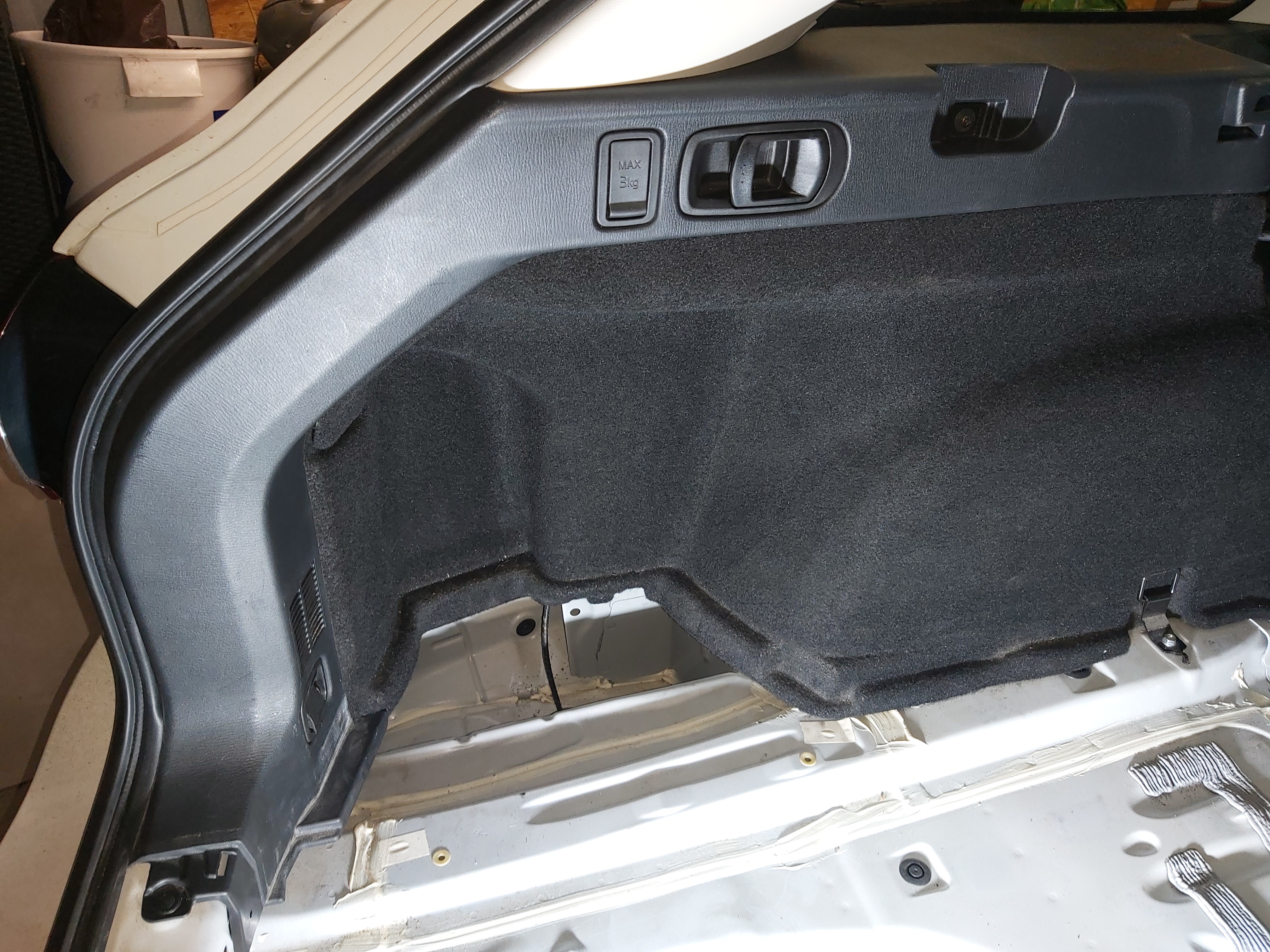

Jako że posiadam GJ w wersji kombi, musiałem sie poddać ostatnio podczas demontażu wewnetrznej tapicerki bagażnika (ta po lewej stronie), gdyz nie potrafiłem zdemontować lewego "haka na kurtki" z napisem "MAX 3KG", a nie chciałem niczego powyrywać. Poniżej przesyłam fotki i bedę wdzieczny za info odniśnie demontazu wspomnianej tapicerki.

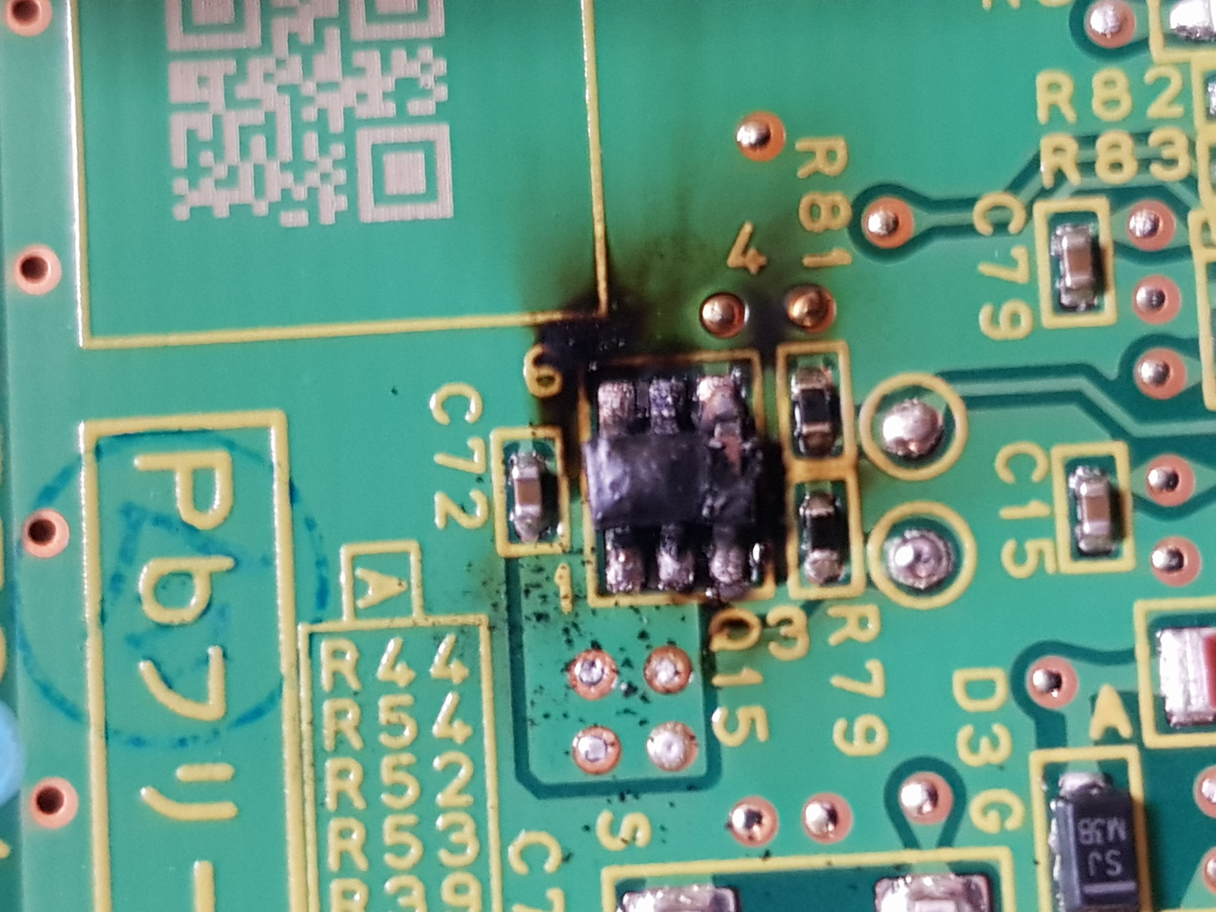

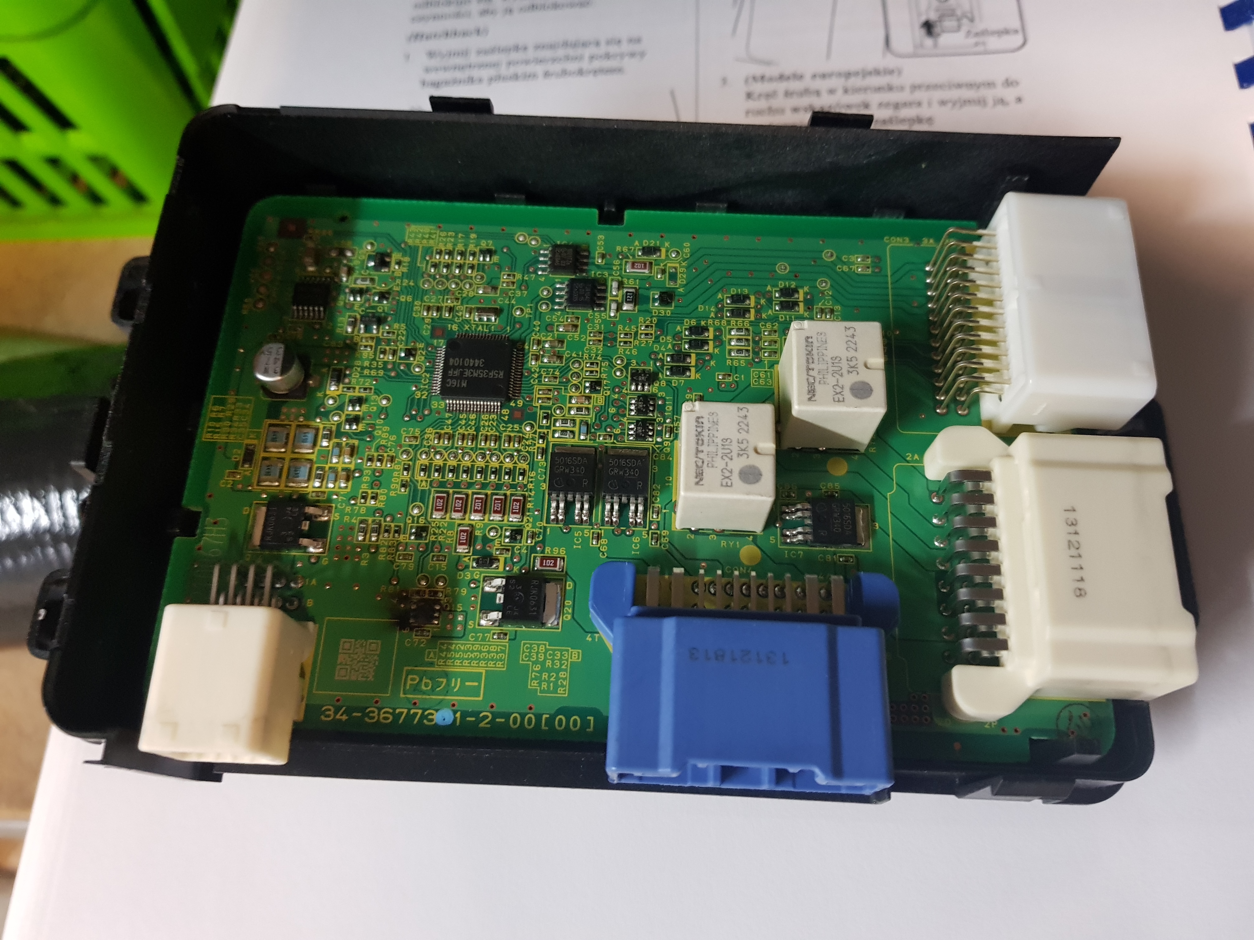

polburger napisał(a):1. Naprawa sterownika (znacie moze numer tego tranzystora)?
To tranzystor polowy MOSFET najprawdopodobniej z kanałem N. Myślę, że można poeksperymentować. Znając moc żarówki nie jest trudno dobrać odpowiedni element.
Jak by ktoś zrobił zdjęcie albo podał oznaczenia nieupalonego tranzystora można pokusić się o ustalenie "handlowego" oznaczenia.

Przecież tu nie ma większej filozofii. Tranzystor wygląda na typowy MOSFET w obudowie SOT 223. Myślę, że jakiś IRFL lub IRLL na 55V i 5,1A w zupełności wystarczy.
Edytuję:
Sprawdziłem, żarówka w bagażniku powinna mieć 3W, więc na pewno prąd tranzystora może być dużo mniejszy niż 5,1A.
W SOT223 są tranzystory 5,1A, 3,8A i o mniejszym prądzie. Ze zdjęcia wydaje się, że to SOT223, ale ze względu na mały prąd, może to być mniejszy tranzystor. Wystarczy pomierzyć i wszystko stanie się jasne.
Cała robota to 5 minut, pod warunkiem, że mamy MOSFET`a pod ręką.

Ty to wiesz i ja to wiem. Jednakże jeśli chcesz pomóc innym osobom, które nie są biegłe w tej materii powinieneś podać konkretne oznaczenie tranzystora. Tak aby ktoś kto czuje się na siłach mógł iść do sklepu i sobie go kupić a następnie wymienić.
Tak na marginesie obudowa tranzystora to SOT89

Wszystko zostało już napisane. Ktoś, kto nadal nie wie jaki to element nie powinien się zabierać za robotę.
Jest jeszcze problem z wypaloną płytą. Przy długotrwałej pracy tranzystora na zwarciu mogło dojść do zwęglenia płyty, więc naprawa polegająca na wymianie samego tranzystora nie wystarczy. Trzeba wyciąć zwęglony laminat. Jak dużo, zależy od rozmiarów zwęglenia.
Dzięki wielkie za liczne podpowiedzi. Wiec do pewności pozostaje tylko wymontować tylnią tapicerkę bagażnika z lewej strony i wyciagnac sterownik. Wiec jak ktoś wie jak wymontować tylnią tapicerkę w wersji KOMBI, a dokładnie uchwyt "MAX 3KG" to będę wdzięczny?

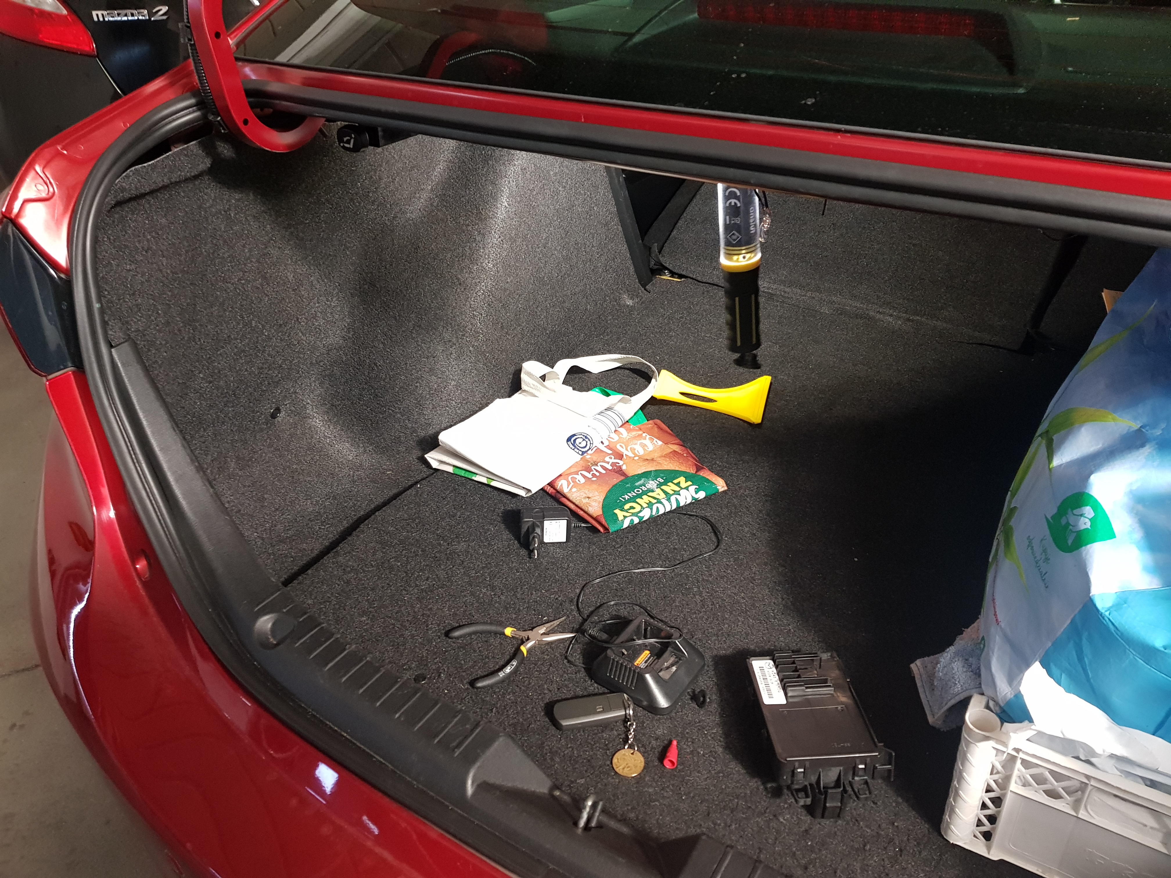

U mnie to samo. Ponad dwa lata chodziło bez problemu i się spaliło.
Dzisiaj wyjąłem moduł i mam problem bo nie działa teraz otwieranie drzwi z kluczyka i bagażnika.
Macie może link do programowania?
Dopisano 18 gru 2022, 14:31:
Umiejscowienie modułu u mnie wygląda tak.
Wszystko wróciło, źle była wpięta kostka. Nic się nie rozprogramowało. Ale musiałem awaryjnie wchodzić do bagażnika.

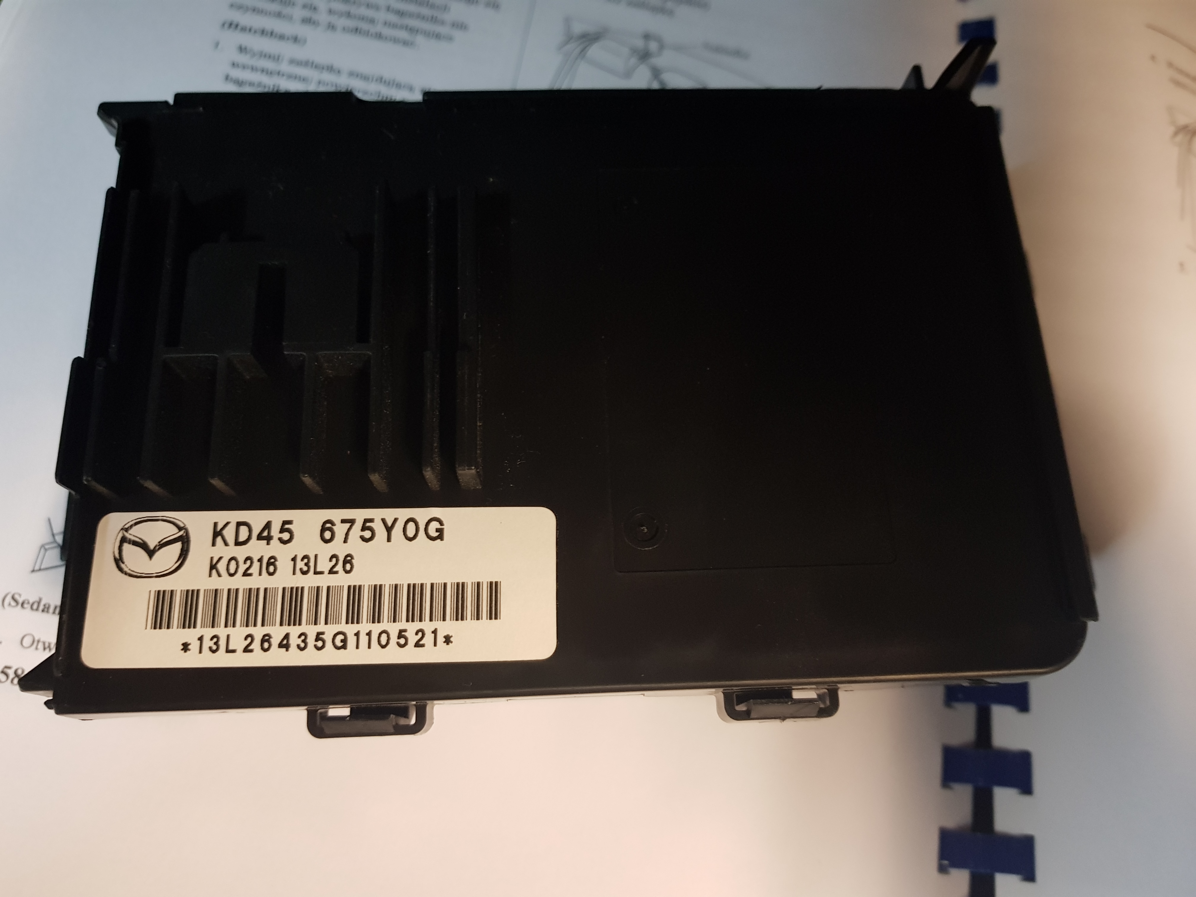

Kupiłem na Alli i przyszło całkiem co innego.
Może, któryś z posiadaczy takiej madzi, zrobił by zdjęcie jeszcze nie uszkodzonego z widocznymi oznaczeniami. Bardzo by pomógł kolegom.
https://allegro.pl/oferta/modul-komfort ... 121174497#Tutaj ktoś otworzył do zdjęć. Niestety nie są w takiej rozdzielczości aby coś odczytać. Napisz do człowieka może będzie tak miły i zrobi lepsze zdjęcia.

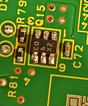

Jeśli nóżki 1,2,5.6 są na płytce ze sobą połączone to prawdopodobnie będzie CPH6445 produkcji ON Semiconductor
kontakt 503304123
kontakt 503304123
kontakt 503304123
kontakt 503304123
airbob napisał(a):Jeśli nóżki 1,2,5.6 są na płytce ze sobą połączone to prawdopodobnie będzie CPH6445 produkcji ON Semiconductor
Czyli od spodu mam sprawdzić?
Dopisano 1 kwi 2023, 14:33:
Litości. Przyglądnij się układowi ścieżek.
I jak ?

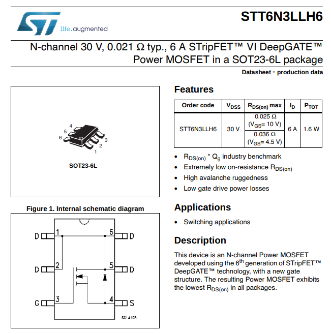

Miałem chwilę i przyglądnąłem się dokumentacji poprzednio zastosowanego tranzystora i wynika z niej, że mógł być zastosowany zamiennie.
Był na niższe napięcie 30V niż oryginał 60V. Czyli łatwiej może zostać uszkodzony ale ogólnie powinien działać. Skoro nie działał to albo został odwrotnie zamontowany albo są jeszcze inne uszkodzenia poza tym tranzystorem. Najprawdopodobniej rezystor R79 w obwodzie bramki tranzystora.
