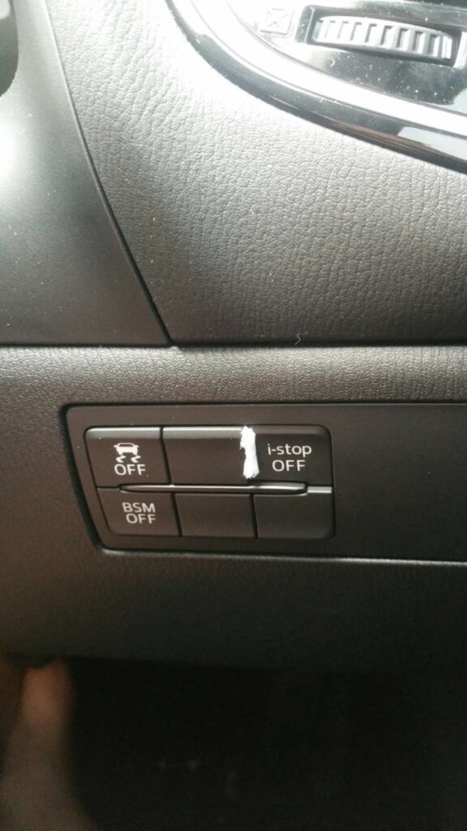

Postprzez Mr_Bartek » 9 lut 2017, 01:32
Na innym forum znalazłem spartańską metodę. Zablokowanie przycisku i-Stop kawałkiem papieru tak by był wciśnięty cały czas.
Źródło: klik

Postprzez sound » 9 lut 2017, 14:05
:D hehe całkiem niezłe ale wciśnięty na stałe przycisk ... hm nie wiem czy to jest dobre rozwiązanie :–) przecież to przez cały czas wysyła impulsy do komputera poza tym to nie działa jak fizyczny włącznik lecz elektroniczny.
Może ktoś zna inny sposób mniej brutalny ?
