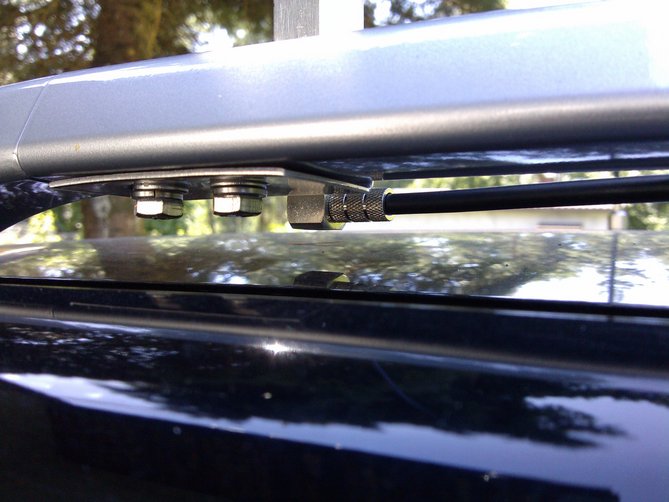

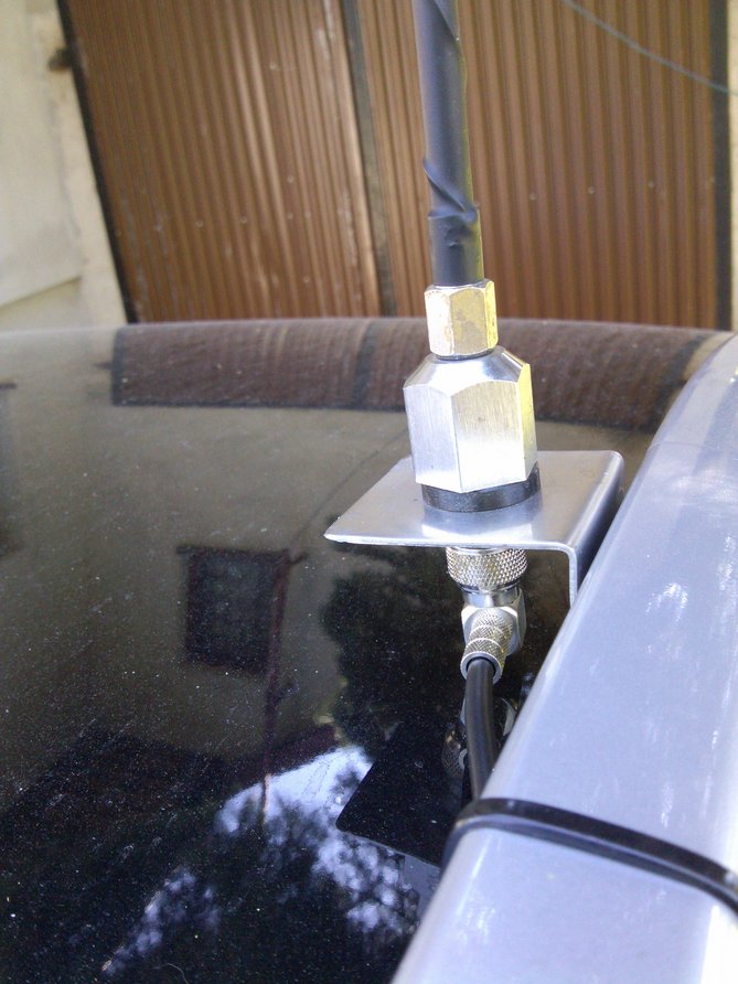

Przymierzałem kilka TRX'ów i niestety nie znalazłem optymalnego rozwiązania dla mnie <płacze> Z mocowaniem anteny też narazie mam problem, bo planowałem dorobić uchwyty pod śruby łączące reling z mocowaniami, ale niestety śruby nie chcą się odkręcić i nie miałem jak zrobić szablonu. W tygodniu poszukam jakiegoś sprytnego kluczo – śrubokręta, żeby to odkręcić (śruby są z łbem stożkowym i nacięciem PH3, a pomiędzy relingiem a dachem jest około 2cm miejsca, więc zwykły śrubokręt nie podejdzie).
Coś czuje, że skończy się na czymś z odłączanym panelem, ale niestety w większości to kiepskie urządzenia :(
Mała aktualizacja: udało mi się odkręcić śrubę łączącą reling z mocowaniem, jest to typowe M6 wklejone na jakiś czerwony specyfik. Jutro będę dobierał jakieś zamienne śruby, żeby zamocować tam uchwyt do anteny.
Kolejna aktualizacjia (18.04 09:31):
Śruby do relingów zakupione, w weekend biorę się za dorabianie uchwytu :D

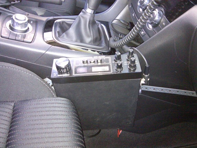

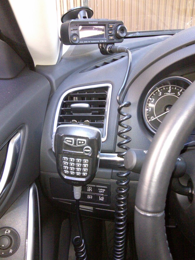

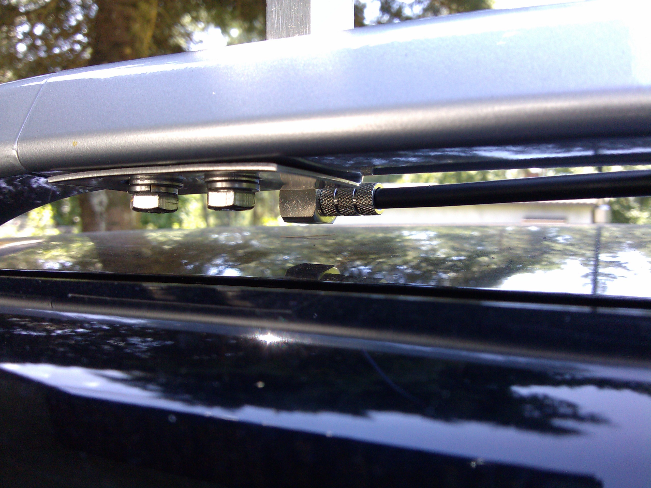

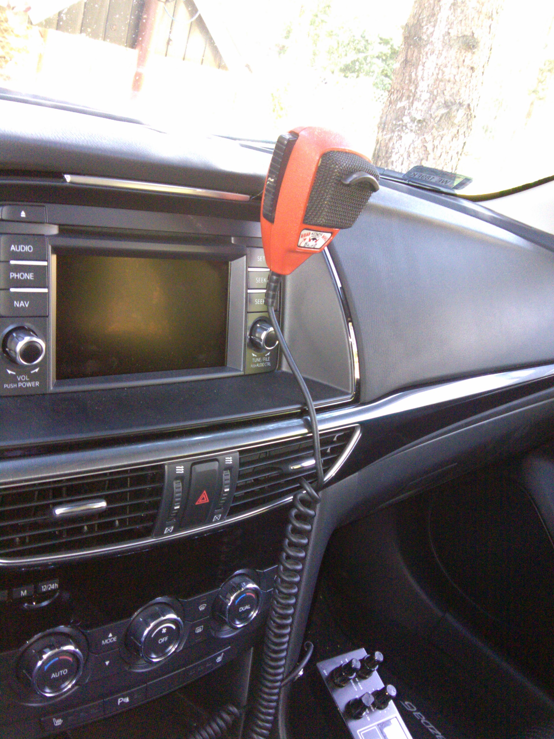

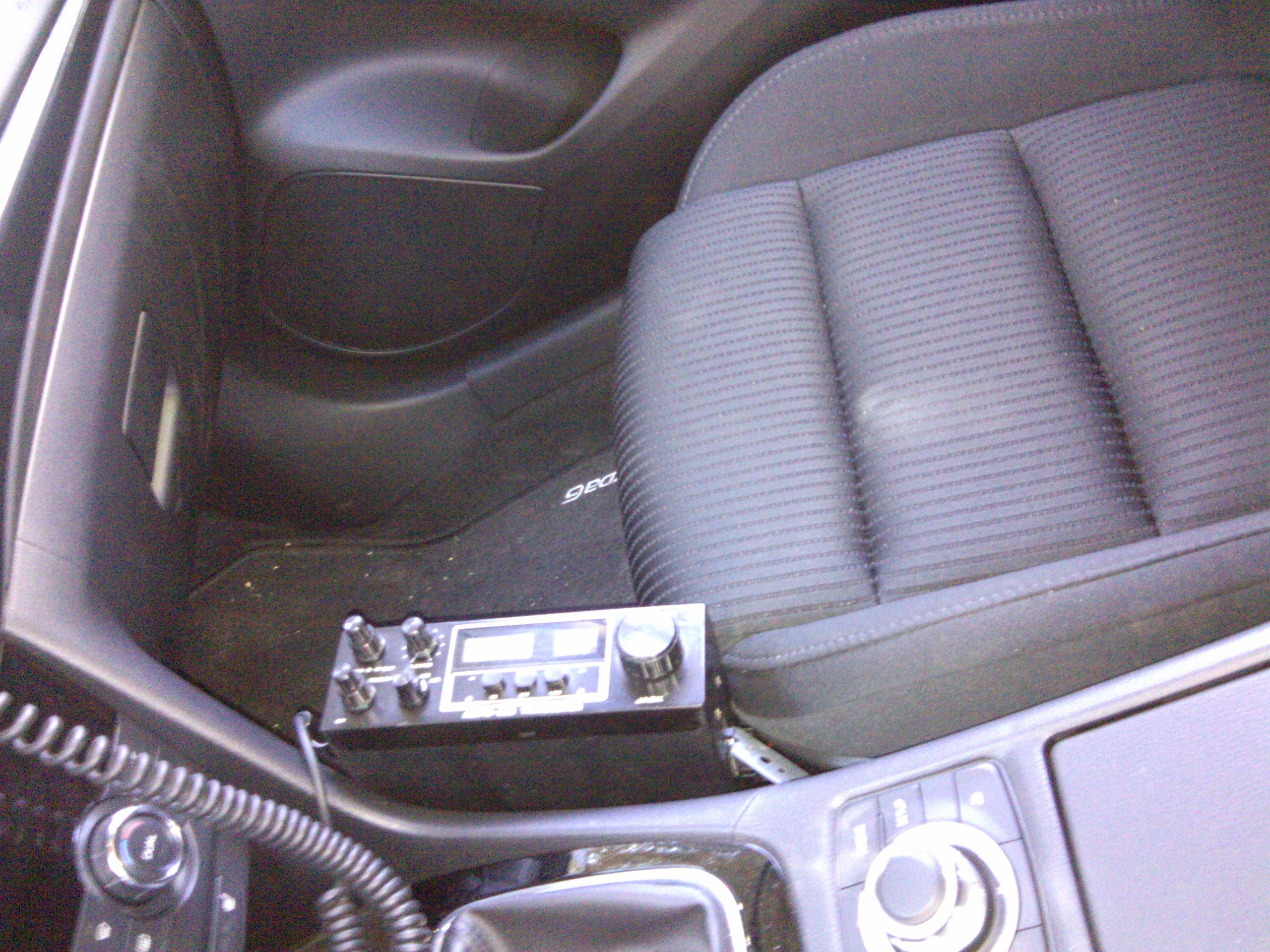

Postprzez abracadabra » 22 lip 2013, 13:51
Tak jak obiecałem kilka fotek z telefonu:
Auto brudne, fotki kiepskie ale może komuś coś pomogą. Na ostatnim zdjęciu TRX VHF/UHF, to nie jest CB!

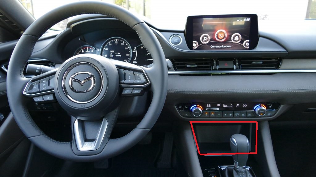

Postprzez Zbyk » 18 paź 2018, 11:54
Witam.
Czy ktoś z szanownego grona może zmierzyć wnękę przed lewarkiem zmiany biegów.
Zamierzam tu wpasować CB Radio.
