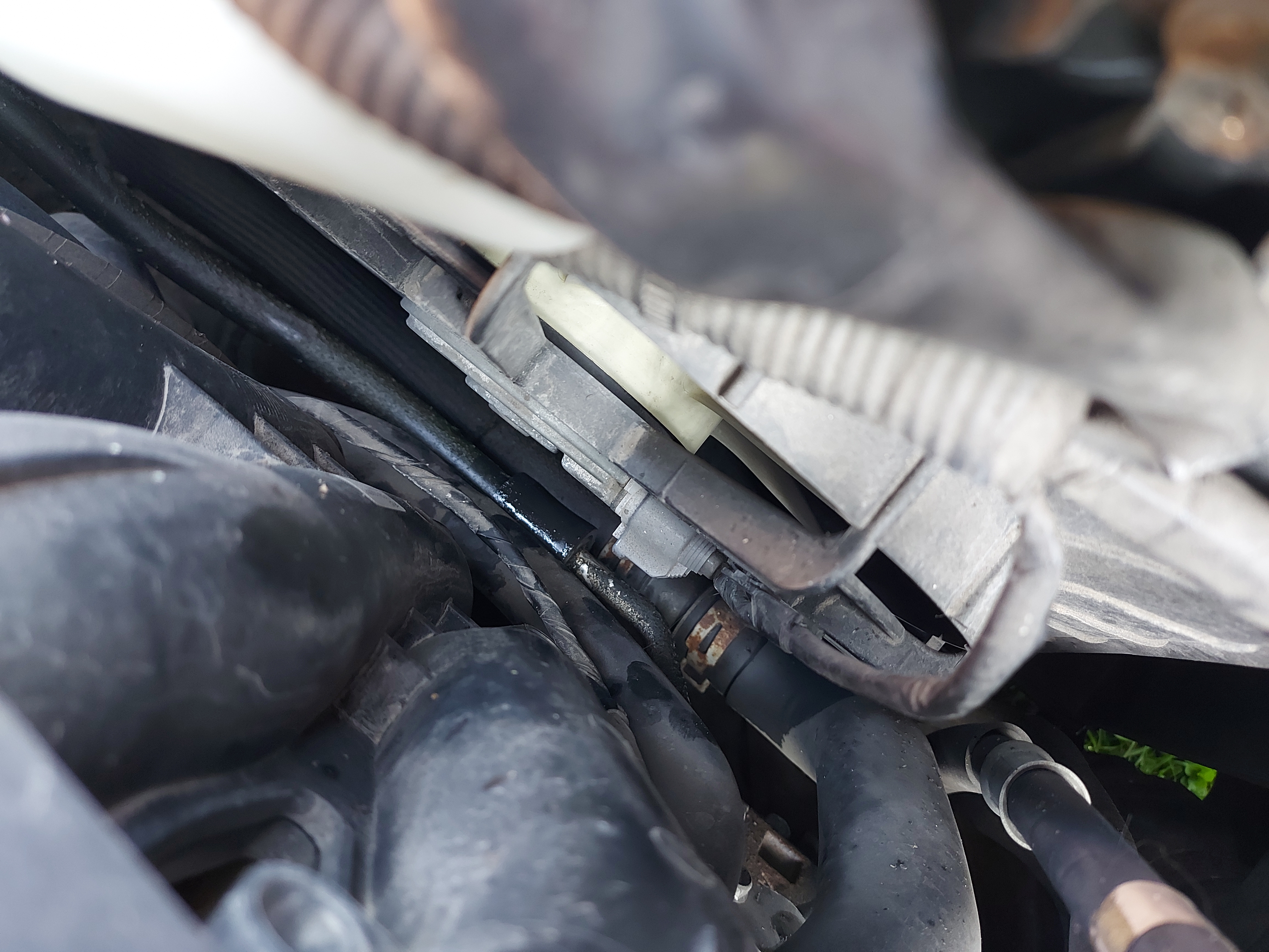

Witam. Klima nabita około 2 miesiące temu. Po tym czasie zauważalny spadek wydajności, szczególnie od strony kierowcy. Na przewodzie klimatyzacji, na czarnej gumie pod którą łączy się przewód aluminiowy z gumowym (tak na moje kobiece oko) widoczny wyciek. Czy należy wymienić ten przewód? Załączam zdjęcia. Proszę o pomoc. Pozdrawiam.

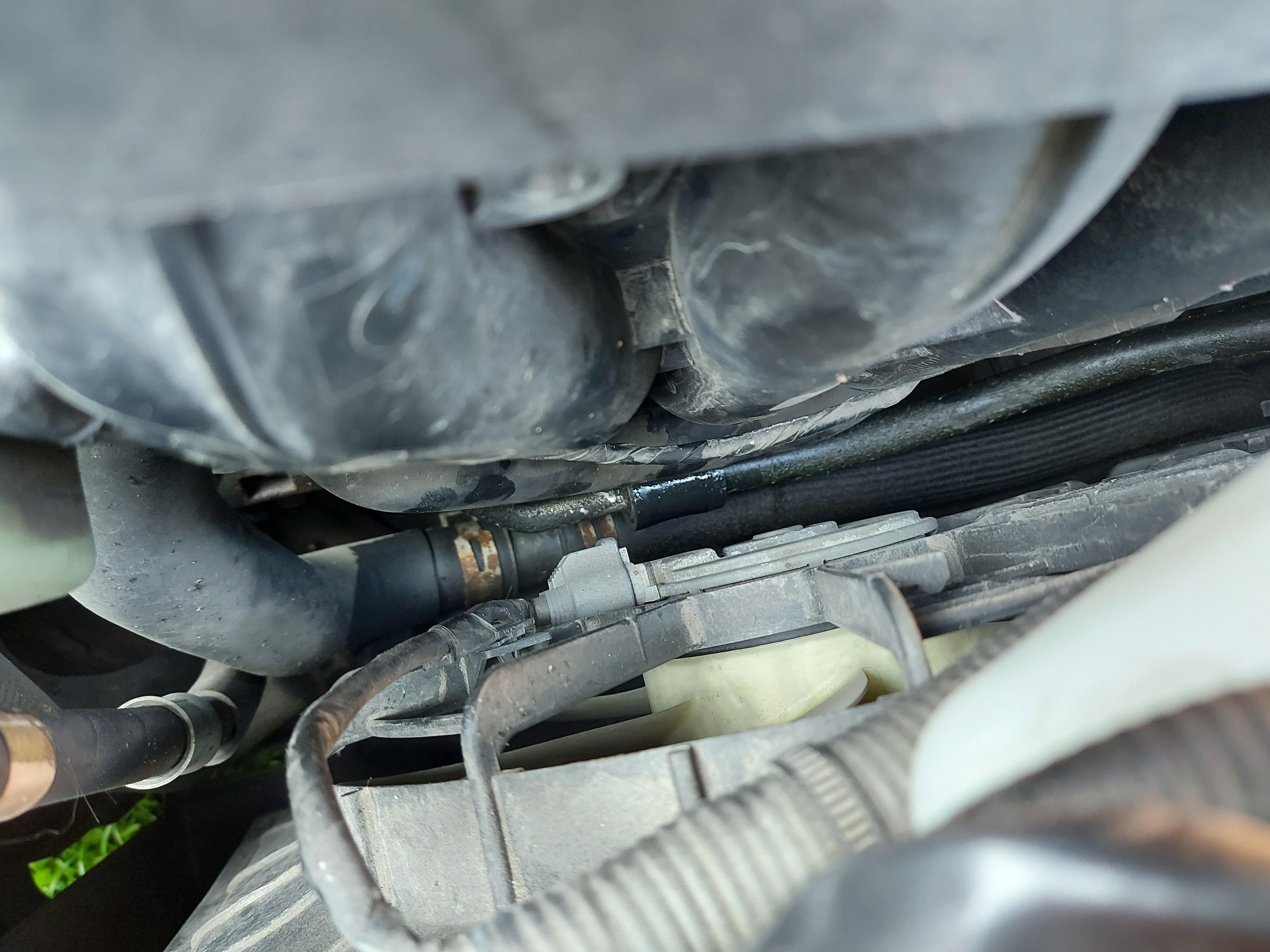

to co pokazałaś, to raczej nie jest przewód od klimatyzacji.
Prędzej to przewód od wspomagania – patrz na rodzaj zacisku w miejscu łączenia gumy z aluminium.
Przewody klimatyzacji są zaprasowywane.

Ja napisałem o tym wężu – moim zdaniem, nie jest od od klimatyzacji

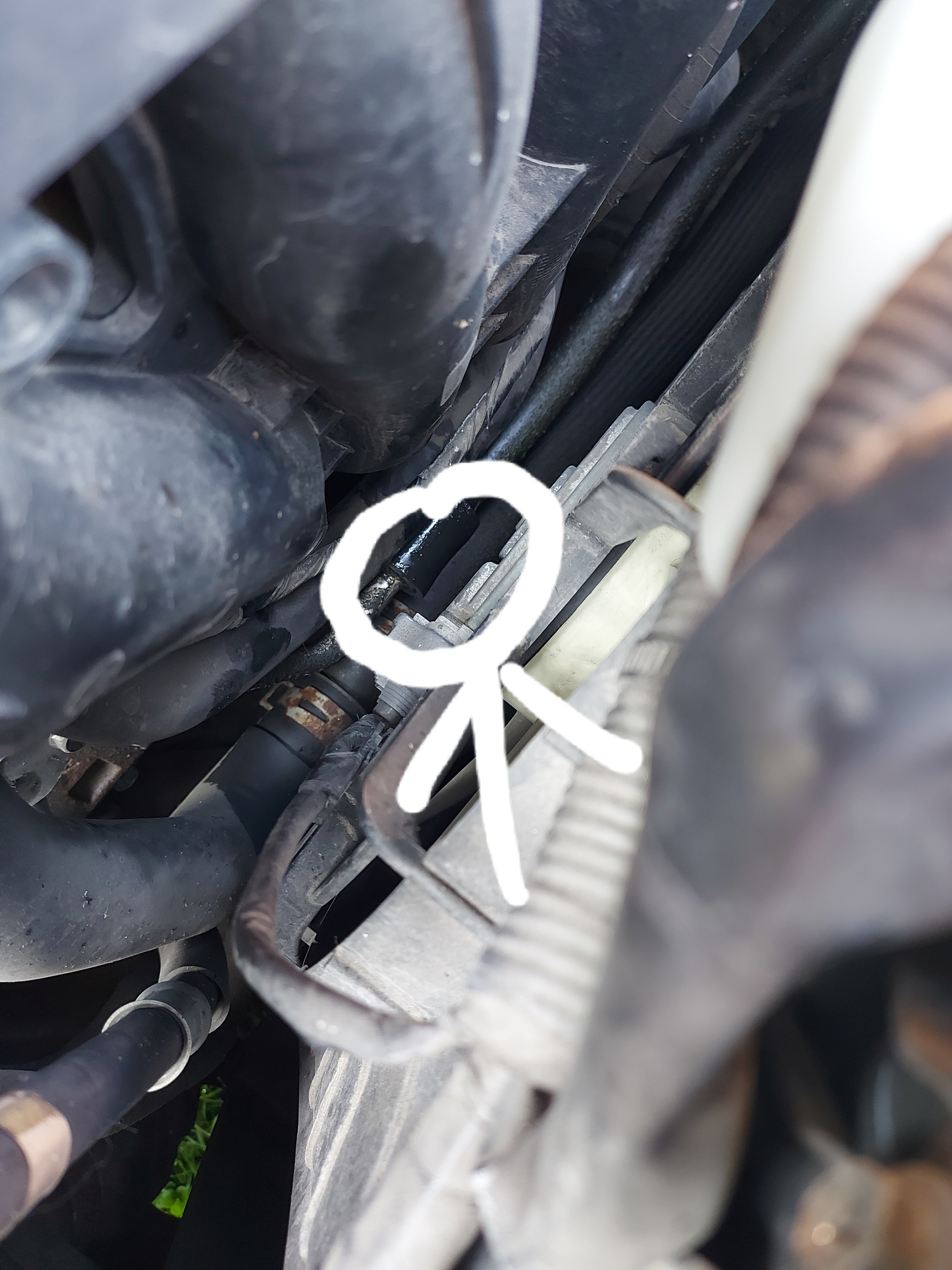

Czy mogłabyś podobnie jak ja na wstawionym przez siebie zdjęciu wskazać o który przewód, lub o które miejsce Ci chodzi?
Jeśli nawet faktycznie masz wyciek czynnika z układu klimatyzacji, to najpierw powinnaś dowiedzieć się dokładnie w jakim miejscu ucieka czynnik.
Tak "na oko" to zazwyczaj wychodzi zawsze drożej

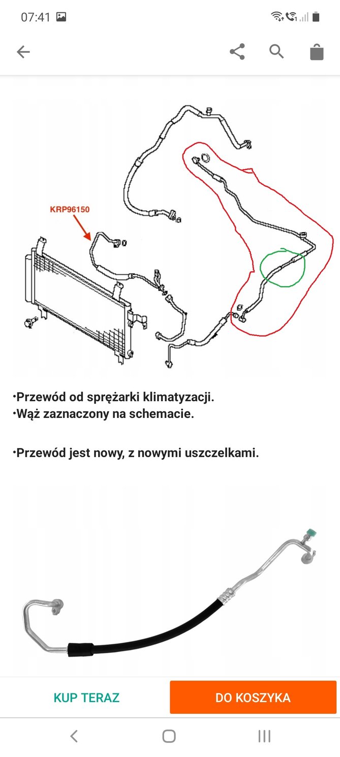

W razie czego posiadam przewód zaznaczony na czerwono ( nowy, nie montowany – tanio oddam ) -przed wymianą koniecznie sprawdzić jak wygląda końcówka, która wchodzi do kabiny, potrafiły się różnić pomimo, że katalogi twierdzą że będzie pasowała.
Na zielono natomiast zaznaczyłem częste miejsce wycieku czynnika – jest to w miejscu uchwytu na rurce.

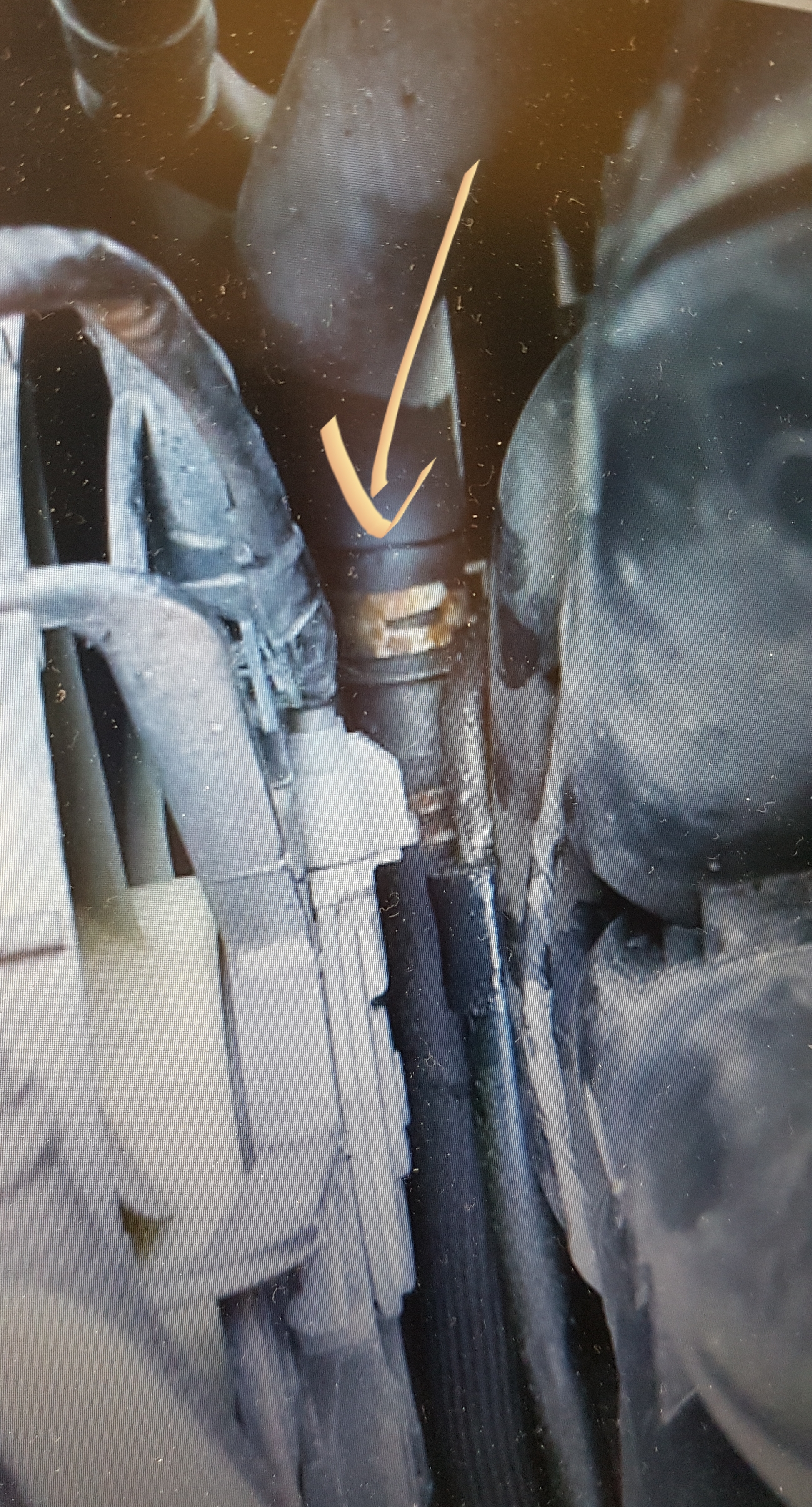

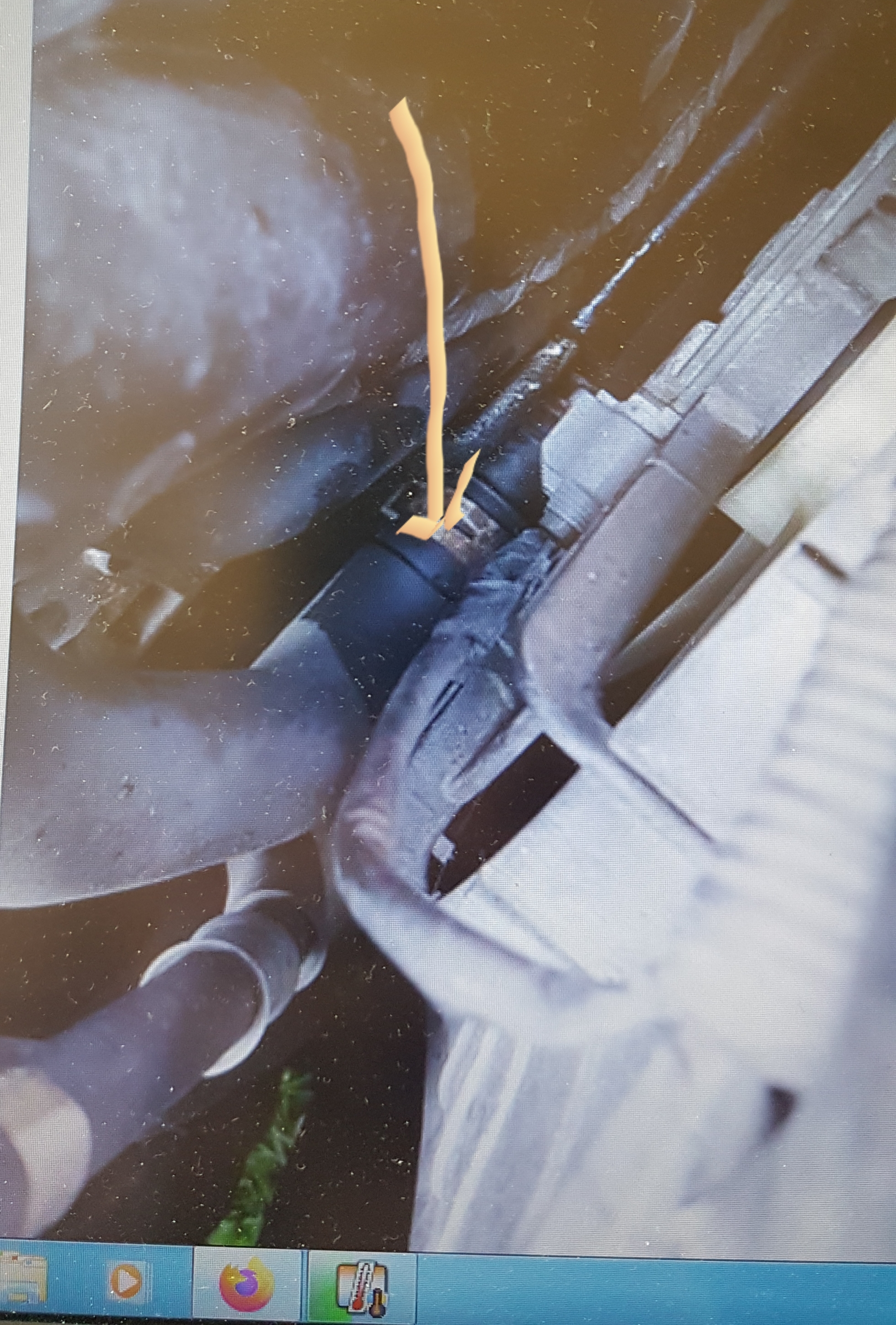

I ostatnia sprawa – wyciek na zdjęciach nie jest z przewodów klimatyzacji, tak jak wspomniał kolega powyżej. Na załączonych zdjęciach widać dobrze przewody od klimy, które są odpowiednio w prawym górnym i lewym dolnym rogu zdjęcia.

Zaznaczyłam wyciek na zdjęciu.
