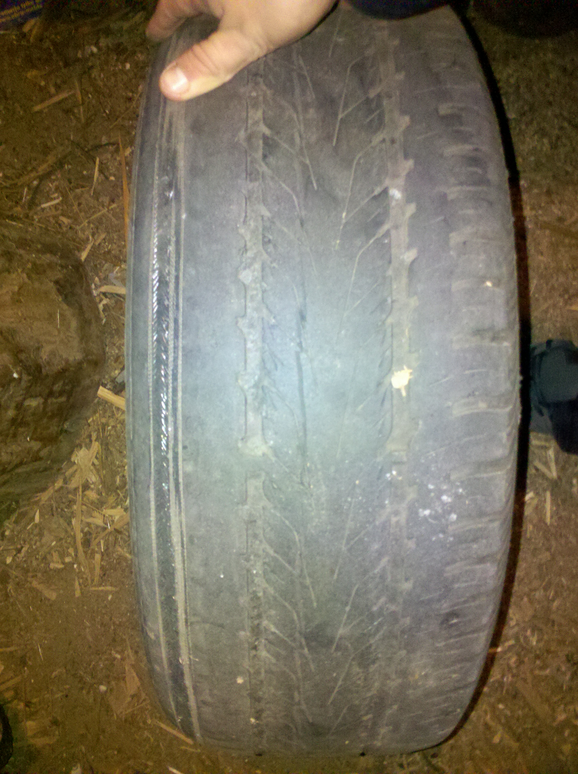

Witam wszystkich, dzisiaj zmieniłem opony i ku mojemu zdziwieniu przednie dwie opony od wewnątrz były zdarte ( przednia prawa aż do drutów ). Mazde posiadam już 6 lat, przejechałem ponad 50 tyś km i po raz pierwszy mam taki problem. Od miesiąca, może dwóch mam wrażenie jakby auto minimalnie pływało. Dodam jeszcze że na policjancie i małych wybojach z przodu z prawej strony coś stuka. Objawem równolegle do stuku w okolicach prawego koła była kierownica minimalnie lecz widocznie skręcona w lewo, Rok temu wymieniony został wahacz i tuleja, W tym roku byłem na szarpaku i nic nie wykazało Co to może być ?
Załączam zdjęcie opony przedniej prawej

Tu nie ma co zgadywać
Jedz do jakiegoś warsztatu niech sprawdzą Ci sworznie i końcówki bo jak Ci się rozepnie zawieszenie to wjedziesz do rowu albo walniesz w inne auto
Przy okazji wymiany popsutych części ustawią Ci zbierzność.

Ja sam jestem w szoku bo tej wiosny gdy zmieniałem na letnie, te były w dobrym stanie. Gdy opona była założona owszem, widziałem lekko starty bieżnik bliżej wewnętrznej strony, ale dopiero po ich zdjęciu było widać druty.

koniecznie do sprawdzenia zbieżność, geometria

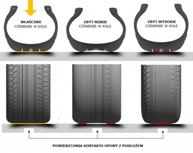

Postprzez drx8 » 25 lis 2016, 11:46
Kontroluj ciśnienie w oponach.

Postprzez dobrzyn22 » 25 lis 2016, 12:03
to nie dotyczy przypadku ścierania opony tylko z 1 strony... niemniej przydatne <spoko>

Postprzez Lopez117 » 25 lis 2016, 15:21
drx8 napisał(a):Kontroluj ciśnienie w oponach.
Ciśnienie regularnie sprawdzam, zwróć uwagę że tylko wewnętrzna część jest zdarta. Jutro jadę na podnośnik, zobaczymy co wyjdzie
