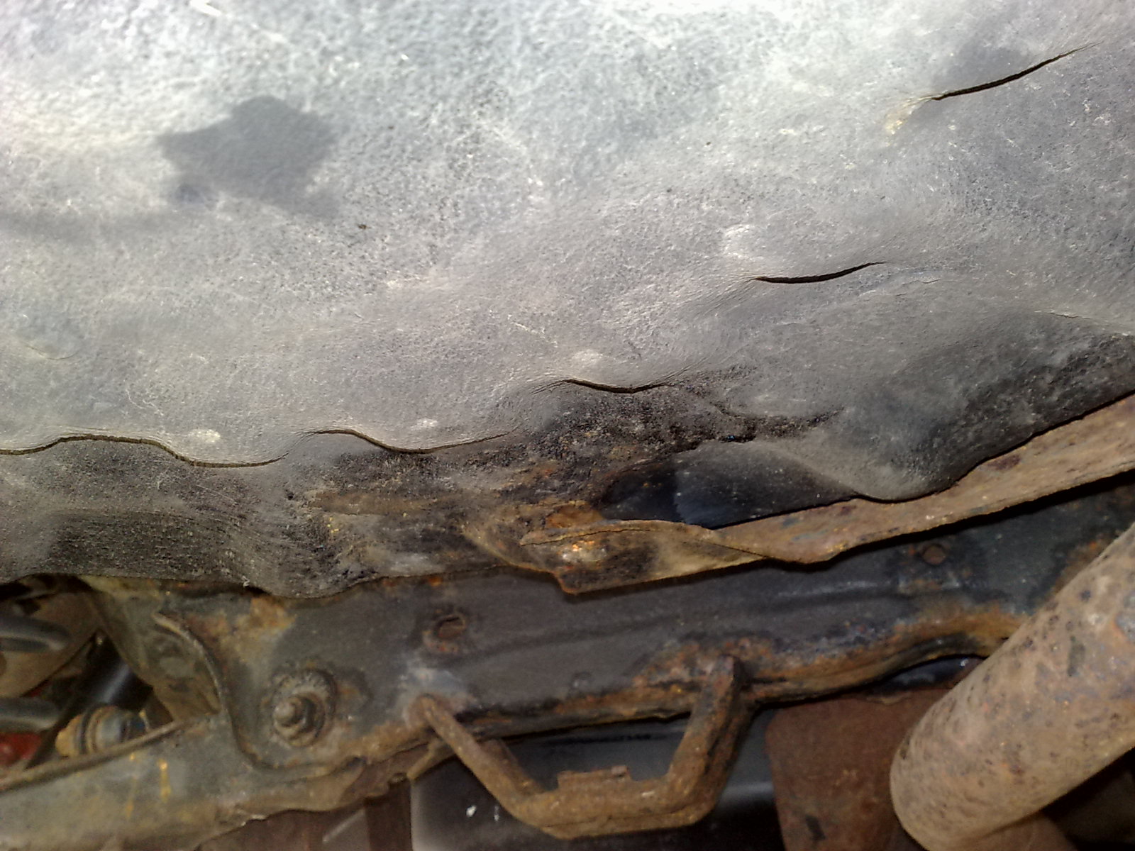

Przeszukałem cały wątek o korozji nadwozia i podwozia, a także o jego konserwacji. Nie znalazłem nic o tym co powoduje nadmierne gnicie, śrub i podwozia a także elementów. Wiem, że mazda ma kiepską ochronę antykorozyjną. |Rozmawiałem z paroma znajomymi, którzy mają "6" u nich tak zaawansowanego stanu nie ma. W związku z tym pytanie, co mogło spowodować tak zaawansowany stan? Podłoga już spawana w paru miejscach, jakakolwiek wymiana śruby muszą być cięte, skorodowany łeb śruby lub śruby "zgniłe" w środku, amortyzatory tył zjedzone do połowy. Auto 7 letnie i taka tragedia?

Postprzez mazi2280 » 28 sie 2013, 18:58
Mam nadzieję, że nie pływało!!! bynajmniej o tym nie wiem. Elektryka działa, parę błędów w tym ABS-czujnik do wymiany. Przy najbliższej okazji zrobię foty. Sprawdziłem właśnie masę pod filtrem powietrza wzdłużnica skorodowana + zgniłe, rozwarstwia się.

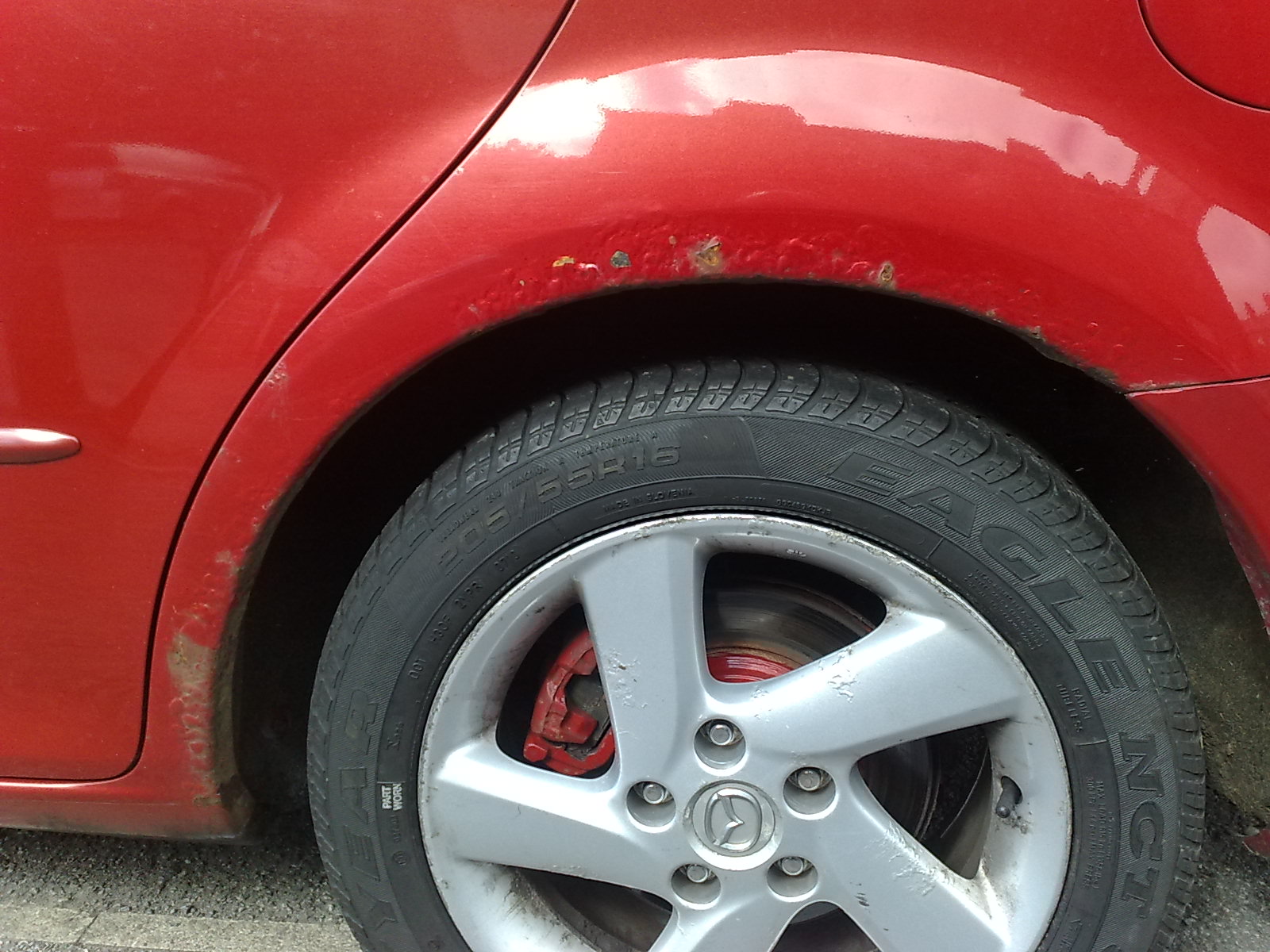

Kielichy, listwy szyb tylnych( te pionowe), nadkola – o dziwo bardzo mało, progi, dach w okolicach szyby przedniej na środku, Drzwi na samym dole.
Wszystko to są na szczęście zmiany jeszcze nie tragiczne...Przeważnie purchle...w porę zahamowane myślę, że przy konserwacji co jakieś 2 lata będzie się trzymało jeszcze długo. Nie czekam aż ruda wyjdzie, tylko "rozwalam" każdy napotkany purchel, choćby był mały i od razu zabezpieczam... na razie się to sprawdza.

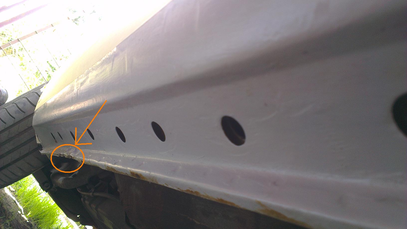

Postprzez dobrzyn22 » 29 sie 2013, 09:20
zainteresowanych korozją progów zapraszam do mojego wątku( w podpisie, lub:
viewtopic.php?f=331&t=118475&p=2699159#p2699159).
Przy okazji (bo już było parę pytań ) – jeśli chodzi o otwory odpływowe z progów – nie są to "typowe" otwory, jakich każdy szuka, stąd zapewne problem.
Znajdują się one w miejscach, gdzie podkłada się lewarek(u mnie wylatywało też po środku auta), a woda powinna po prostu wypływać pomiędzy blachami wzmocnienia:
Warto profilaktycznie podważyć mocowanie platikowej listwy i sprawdzić, czy w progu nie ma wody(nie są zapchane odpływy)

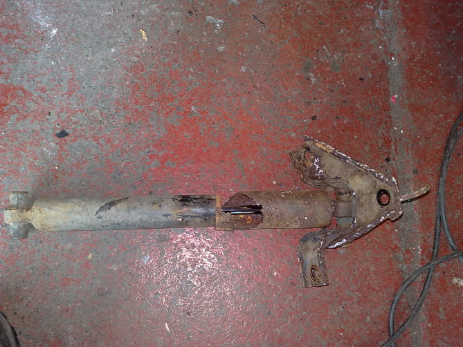

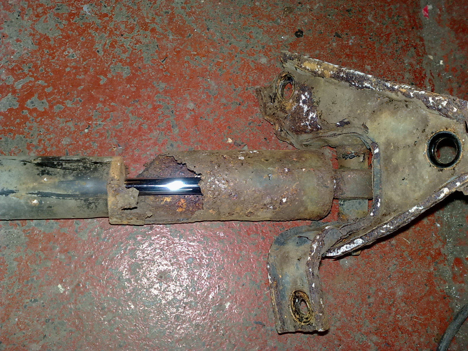

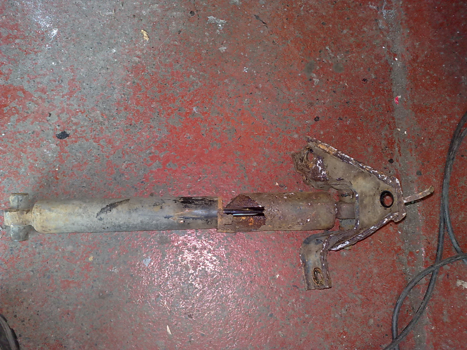

Postprzez mazi2280 » 29 sie 2013, 10:11
Tyle zostało z amortyzatorów tył. Przebieg 160 tys.

Postprzez dobrzyn22 » 29 sie 2013, 10:12
to już przegięcie <glupek2> u mnie, tak jak wspominałem – reszta podwozia jest w b. dobrym stanie (przynajmniej na razie ;)

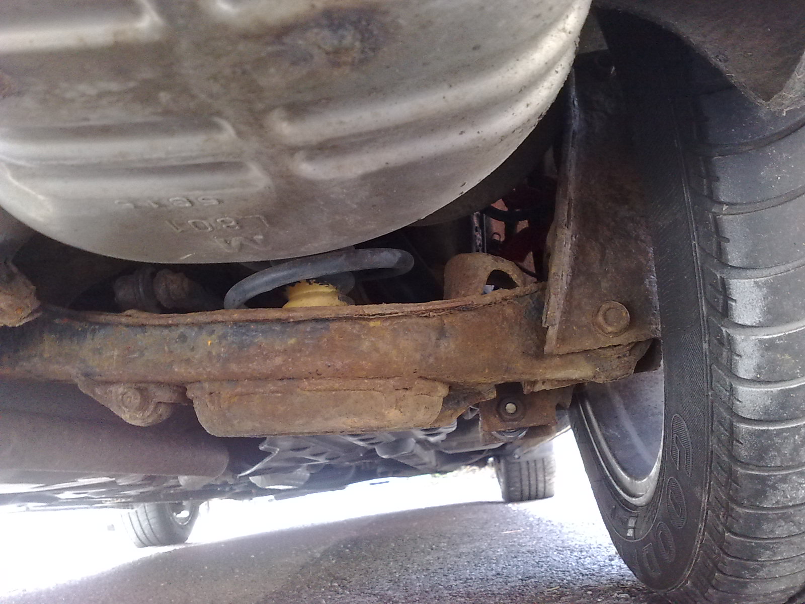

Postprzez mazi2280 » 29 sie 2013, 11:32
Tak wygląda belka tył i tylny błotnik
