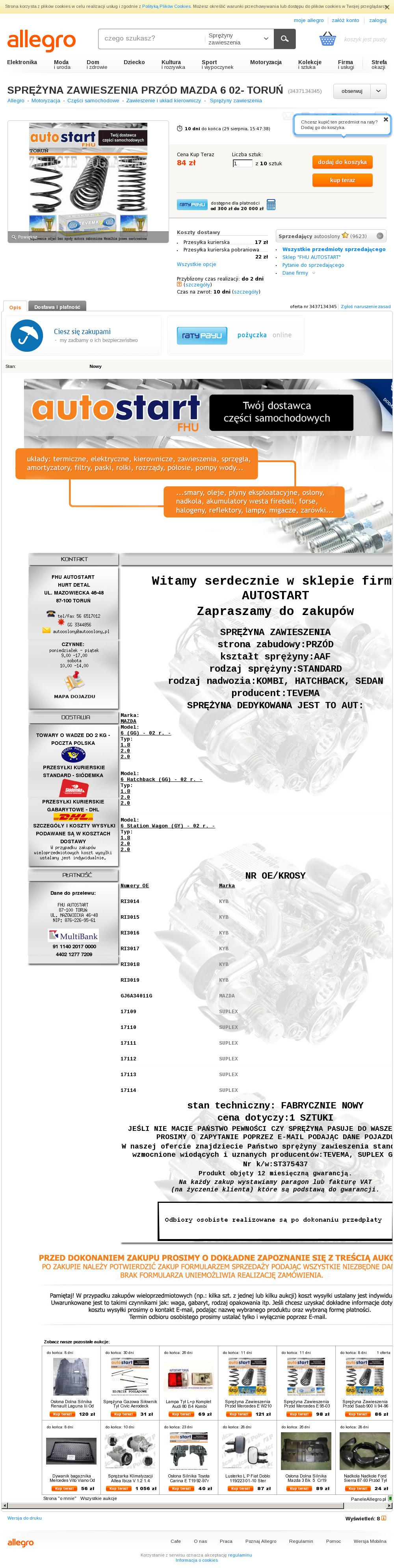

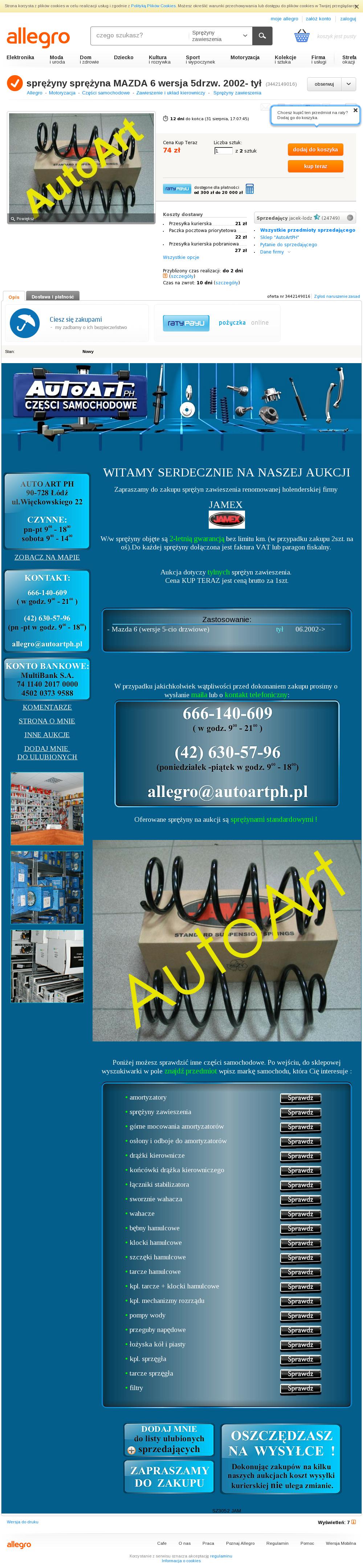

Postprzez Kojacek » 18 sie 2013, 21:14
Fotek nie mam a jedynie linki do alledrogo:
Holenderska Tevema: http://allegro.pl/mazda-6-2002-sprezyny ... 51483.html
lub to: http://allegro.pl/sprezyna-zawieszenia- ... 34345.html
lub w wersji z nazwą JAMEX: http://allegro.pl/sprezyny-sprezyna-maz ... 49016.html
A to czeska Kamoka: http://allegro.pl/sprezyna-przod-nowa-2 ... 82964.html
Dopisano 19 sie 2013, 22:37:
Dałem same linki do tych sprężyn ale otworzyły się całe stronki... Znacie te sprężynki ? Które wybrać ?
