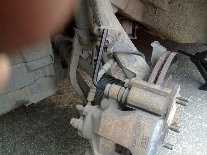

Następnie ściągamy zaślepkę ze śruby na zdjęciu i odkręcamy kluczem imbusowym 8mm śrubę:
Dla ułatwienia odkręcania można przekręcić koło w odpowiednią stronę:
Kiedy już odkręcimy imbusem śrubę, odchylamy zacisk.

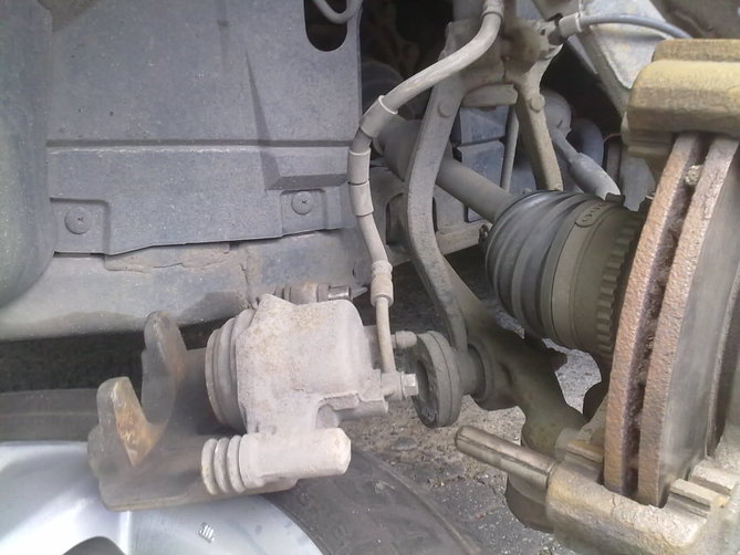

Odkładamy ściągniętą część na bok (należy coś podłożyć, żeby nie wisiała bezwładnie na przewodzie hamulcowym) i naszym oczom ukazuje się taki oto widok:
Wyciągamy (uważając, bo mogą wyskoczyć) dwa widoczne druciki rozpierające, następnie w szczelinę pomiędzy starym klockiem hamulcowym, a tarczą wciskamy płaski wkrętak i z wyczuciem wypychamy stare klocki.

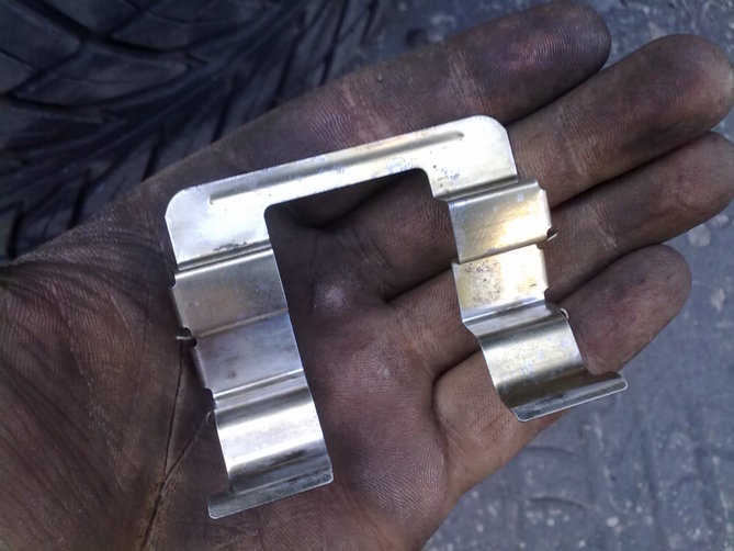

Widoczne blaszki należy ściągnąć (są lekko wciśnięte) i oczyścić np. benzyną i szczotką drucianą. Po tym zabiegu powinny się prezentować podobnie jak te:
Następnie szczotką drucianą oczyszczamy z rdzy zacisk i analogicznie – wkładamy wyczyszczone blaszki. Pomiędzy nie wkładamy nowe klocki hamulcowe .

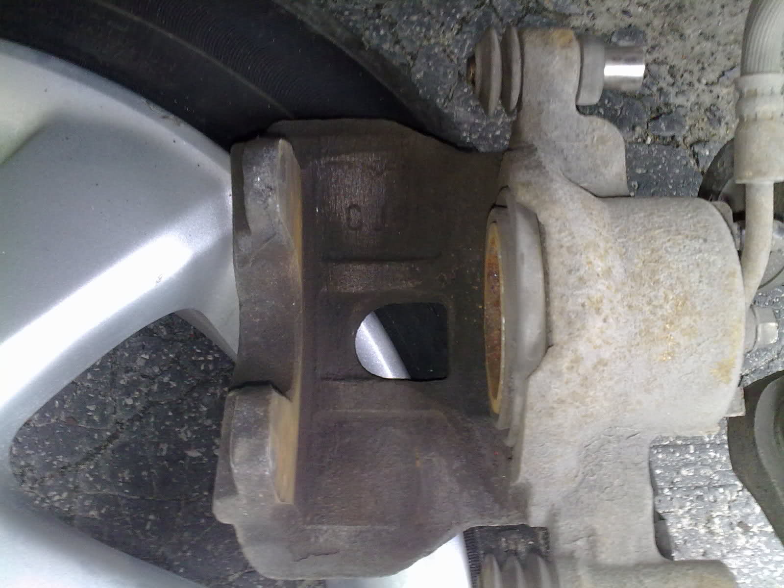

Widzimy, że tłoczek jest obecnie wysunięty za mocno.
Musimy więc go cofnąć na tyle, żeby można było z powrotem "zamknąć" zacisk. Robimy to za pomocą dostępnych narzędzi uważając przy tym na gumową osłonę tłoczka. Należy przy tym kontrolować podnoszący się poziom płynu hamulcowego w zbiorniczku pod maską (nie można dopuścić do jego przelania i kontaktu z lakierem – jest silnie agresywny w stosunku do powierzchni lakierowanych).
W razie nadmiaru płynu, należy jego część odciągnąć (najłatwiej dużą strzykawką), Ja dla łatwego cofania tłoczka użyłem ścisku stolarskiego.
Wciśnięty tłoczek powinien się prezentować tak:
