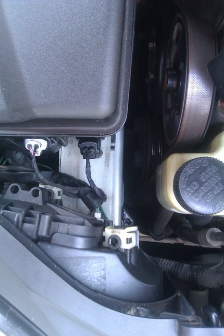

witam koledzy mam wyciek oleju w tym miejscu Obrazek moze wie ktos co to jest. to jest pod pojemnikiem na płyn do wspomagania. hatchbak 2.0 121km citd 2004r

w tym miejscu jest lekko powyżej pompa servo,
ale przypuszczam, że ten olej, to efekt pocenia się silownika i oski przy dolocie powietrza.
proponuje to miejsce wymyc i obserowwać czy dalej będzie tam mokro
pozdr.
E.

Postprzez ela323f » 28 lip 2010, 08:59
dzieki kolego Enduro ale czy tam jest jakas czesc ktora mozna kupic i wymienic zeby nie ciekło? czy trzeba wymienic siłownik i oske osobno czy to jakis komplet.

Postprzez Enduro » 28 lip 2010, 09:55
generalnie wszystko mozna wymienic i kupic, ale tu jest kwestia kosztow i nakladu pracy
bo wydaj mi sie ze trzeby wymontowac kolektor...
a z moich obserwacji wiem, ze to miejsce lubi sie pocic po jakims tam przebiegu...

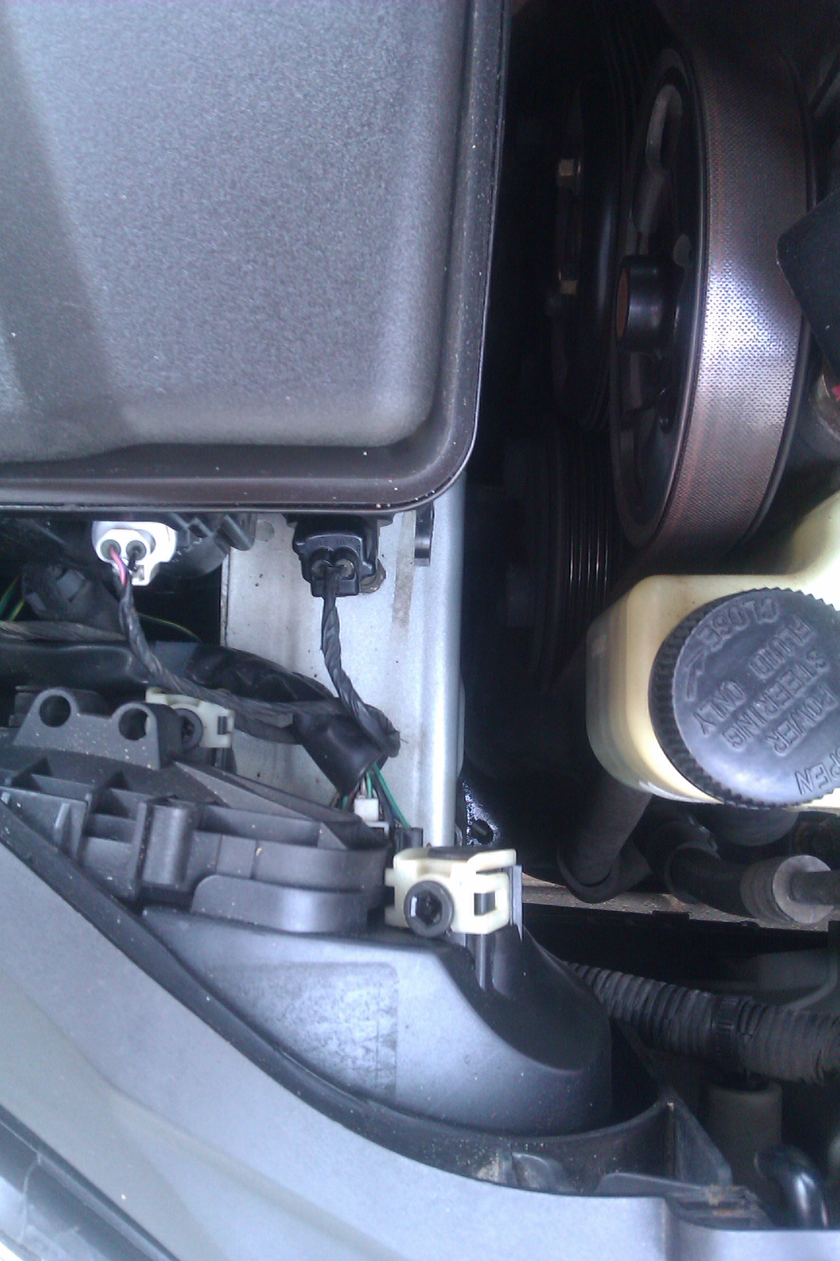

Koledzy jestem tu na tym forum nowy, ale postanowilem napisać ponieważ dzisiaj w mojej Mazdzie zaniepokoila mnie bardzo jedna sytuacja, a mianowicie nie wiem z kąd pojawił mi się jakiś wyciek oleju lecz by on dosc wysoko tzn. pocieklo po belce obok zbiornika z plynem do spryskiwaczy i z tamtad narożnikiem samochodu pod światłem na dół. Powiedzcie mi jeśli ktoś się orjętuje z kąd tam olej dodam że wcześniej nigdy mi się to nie przytrafilo. Jako wskazówkę i możę przyczynę tej sytuacji powiem że dzisiaj podciągałem sprzęgło przy pedale sprzęgła (ale nie wiem czy to może być jakaś przyczyna).
Wytarłem wszystko dokładnie i narazie nic tam nie wiedać. Bardzo proszę o jakąś podpowiedź.
Jako załącznik dodaje zdjęcia miejsca gdzie pokazał się wyciekający olej,
Pozdrawiam serdecznie

Dzisiaj pod koniec dnia zauwazyłem ze w tym miejscu znów zaczyna mi się pojawiać jakiś olej. Czy to może od wspomagania????

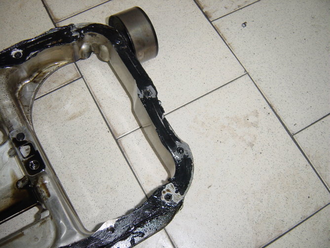

Chciałbym się Was poradzić odnośnie problemu który mam. Od paru dni mam wyciek oleju z silnika. To co zdołałem sam ocenić gdzieś w okolicach rozrządu. Pojechawszy do warsztatu okazało się iż jest to wyciek z pod plastra aluminiowego bloku silnika nad miską olejową.
Nie do końca potrafię sobie do końca zobrazować gdzie to dokładnie się znajduje (mam dostać potem zdjęcia).
CZnalazlem troche informacji na temat tej czesci ale nie do Mazdy6 która jeżdże. Czy ta rzecz na zdjeciu ponizej po prawej stronie to jest ten plaster?
Auto miesiąc wcześniej miało serwis w tym inspekcje smoka miski olejowej.
Czy robiąc inspekcje miski olejowej można ten plaster uszkodzić? Czy aby zdjąć plaster trzeba wymontować skrzynie biegów? Czy podczas takiej pracy można jeszcze coś sprawdzić aby zminimalizować szanse na ponowny wyciek?

xelor81 napisał(a):Czy robiąc inspekcje miski olejowej można ten plaster uszkodzić? Czy aby zdjąć plaster trzeba wymontować skrzynie biegów? Czy podczas takiej pracy można jeszcze coś sprawdzić aby zminimalizować szanse na ponowny wyciek?
Raczej nie jest to możliwe ale jak ktoś chce to potrafi
Niestety ktoś nie przemyślał sprawy i nie jest to możliwe
Wystarczy zrobić to dobrze za pierwszym razem i później się nie martwić takimi pierdołami

Postprzez xelor81 » 22 lis 2012, 20:37
Przyczyną wycieku było wypłukanie/brak silikonu na łączeniu plastra z blokiem silnika w 3 miejscach przechodzenia śrub.
Widok plastra od strony łączenia z blokiem silnika.
