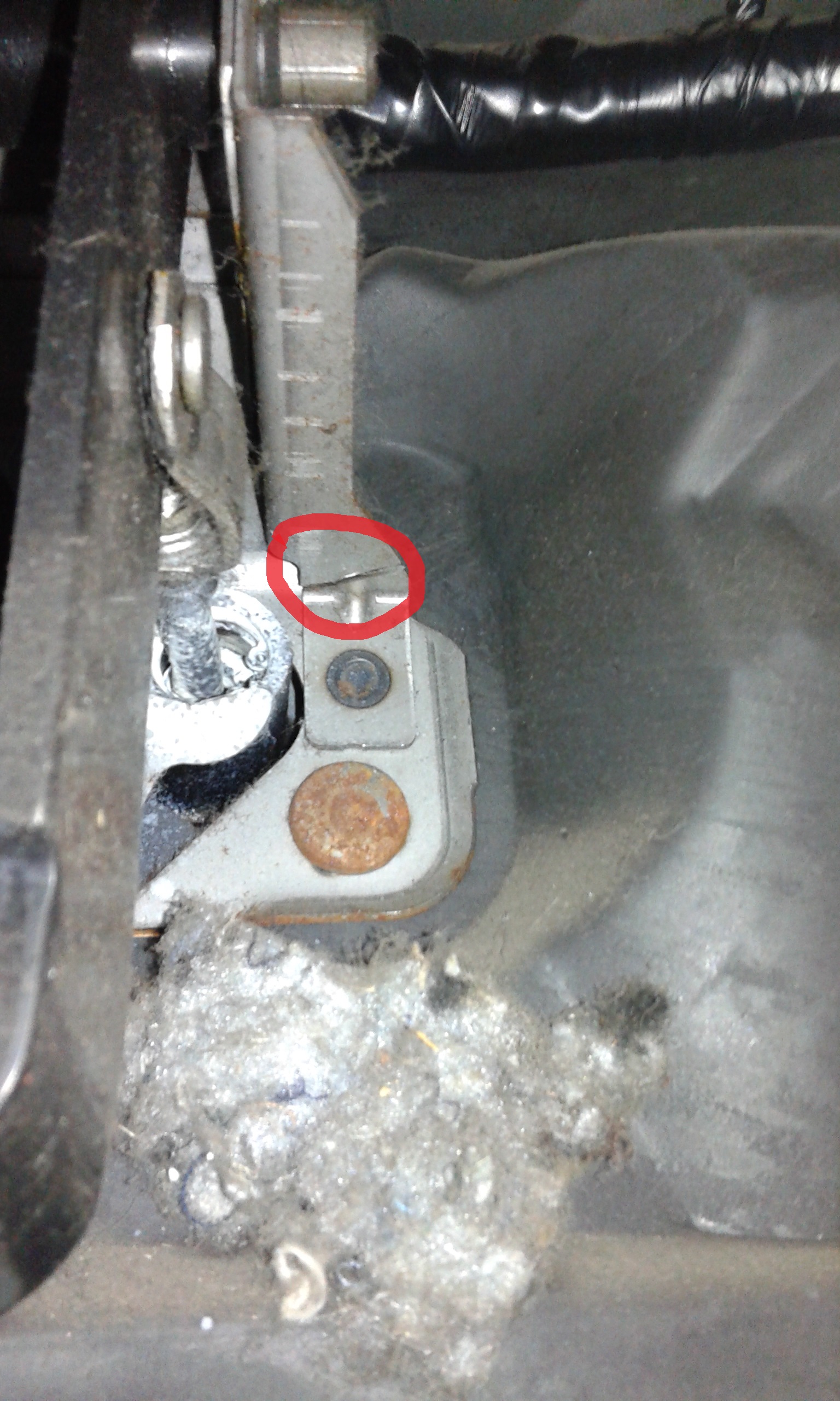

sa20
Witam.
Opiszę temat od początku.
Jako że zaczęły się problemy z wrzucaniem biegów i skrzypienie pedału sprzęgła zacząłem szukać rozwiązanie,wymieniłem olej w skrzyni biegów (pomogło tylko na chwilę),nasmarowałem cięgna przy skrzyni biegów i w tunelu środkowym na razie jest nieźle.(Będę powtarzał zabieg białym smarem w sprayu to trzasnę kilka fotek dla potomności)
Co do skrzypiącego pedału znalazłem coś takiego,ta blaszka (jakiś wspornik albo co) jest pęknięta i przy wciskaniu pedału pęknięcie jest bardziej widoczne.
Czy idzie to wymienić jak by było na śruby to bym wykręcił i zaniósł do spawania a tak jest to znitowane i nie wiem czy można to spawać żeby nic nie popalić.
Może ktoś wymieniał/spawał/poradził sobie z tym niech się podzieli wiedzą.
Edit.
A może dało by radę klejem do metalu można w nich wiercić, gwintować tak przynajmniej podaje producent.

Jeżeli chcesz spróbować klejem, to wypróbuj dwuskładnikowy Poxipol. Kleiłem nim kiedyś łączenia blach przy lampach, bo dostałem w dupsko i później mi przeciekała woda. Po klejeniu miałem do końca spokój. Wymienić czy pospawac zawsze zdążysz, a sprobować najprostszej metody nie zaszkodzi. Chyba że tam są jakieś spore naprężenia, to może puścić. Można też typowym klejem do metalu, tez powinno być mocne łączenie.
Wracając do pęknięcia,próbowałem to skleić klejem do metalu który miał wytrzymać 300 kg.
Pękło przy pierwszym naciśnięciu sprzęgła i mechanik mnie jeszcze objechał że musi to czyścić,więc nie polecam szkoda czasu i kasy na klej.
Mechanik wymontował pedał (śruba od środka i śruba od strony silnika ,trzeba wymontować akumulator),okazało się że ten element ma ze 4 pęknięcia których nie było widać.
Wszystko ładnie pięknie pospawane założone i co ważne biegi zaczęły wchodzić elegancko.
Czas operacji ok 40 minut i koszt ja zapłaciłem 50 zł
Podsumowując jeśli zaczynają się problemy z biegami,strzelającym lub jak u mnie skrzypiącym pedałem polecam sprawdzić ten element czy coś nie pękło.
