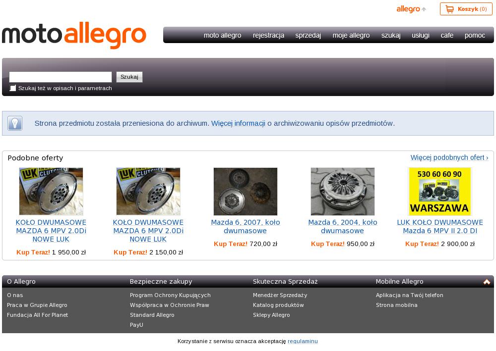

Postprzez volf31 » 15 cze 2012, 14:38
Też mam niepokojące odgłosy dobiegające z okolicy skrzyni biegów.
Sytuacja ma miejsce na biegu jałowym z załączonym sprzęgłem. Po rozłączeniu stuki ustają.
Stuki nie mają charakteru ciągłego ani rytmicznego i są dobrze słyszalne z wewnątrz auta. Nie ma znaczenia czy silnik jest zimny czy stoję na światłach.
Czasami zdarza się również, że przy delikatnym naciśnięciu na pedał sprzęgła odczuwalne są wibracje jak przy ABS (stukanie w podeszwę)
Czy to może być łożysko wyciskowe ?
Czy to koło dwumasowe będzie OK ?
http://moto.allegro.pl/kolo-dwumasowe-m ... 46006.html
I jest OK. Koło wymienione i po problemie.
