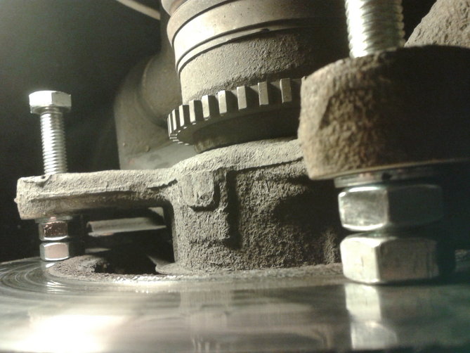

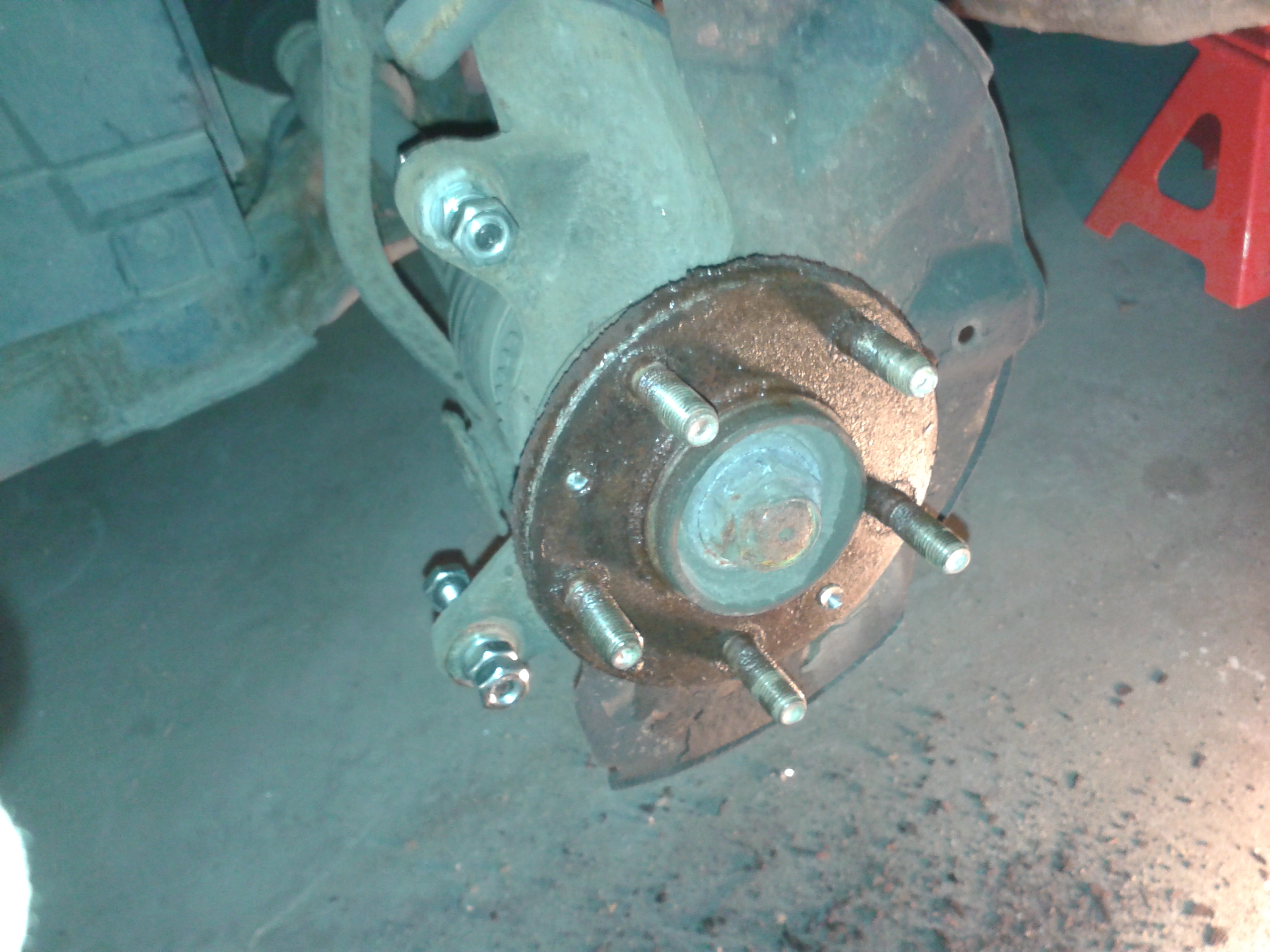

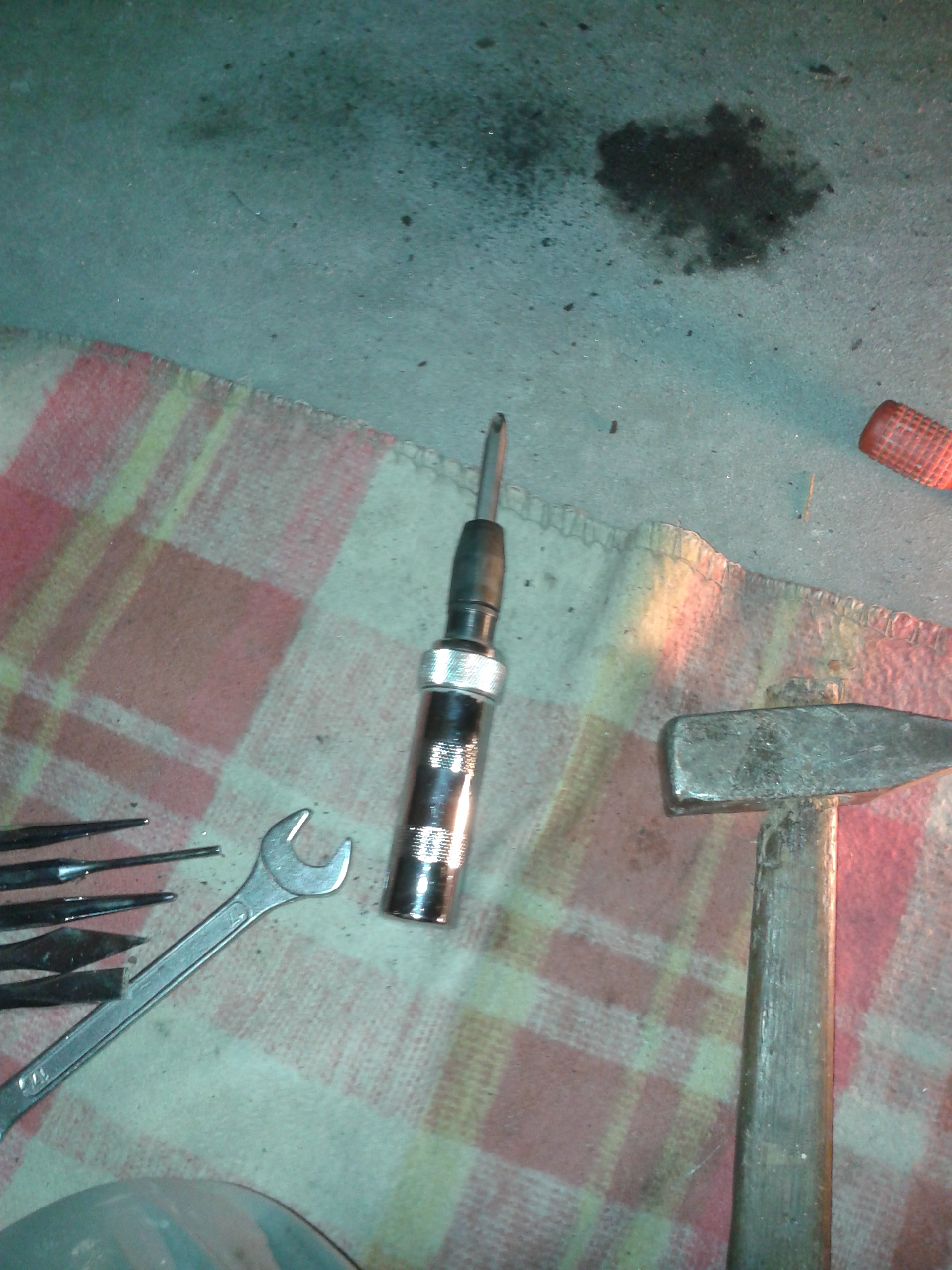

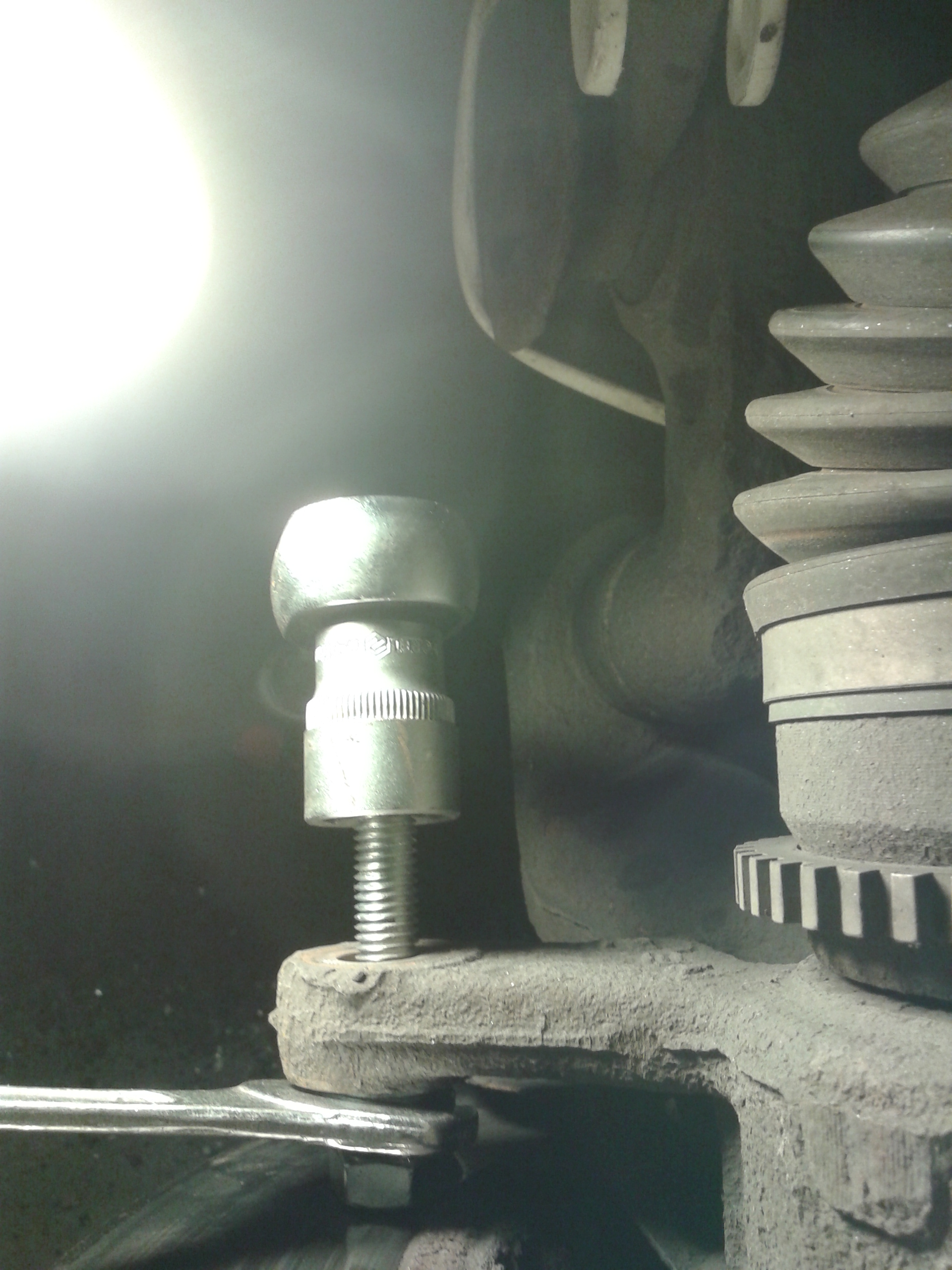

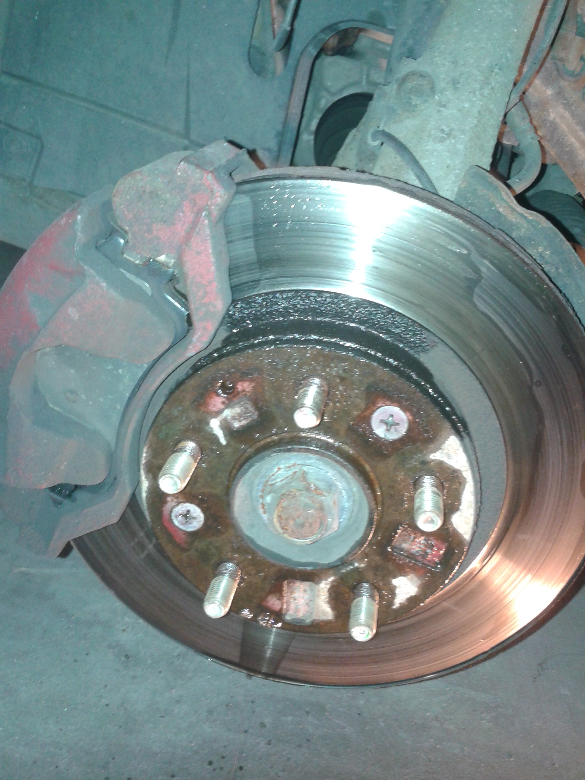

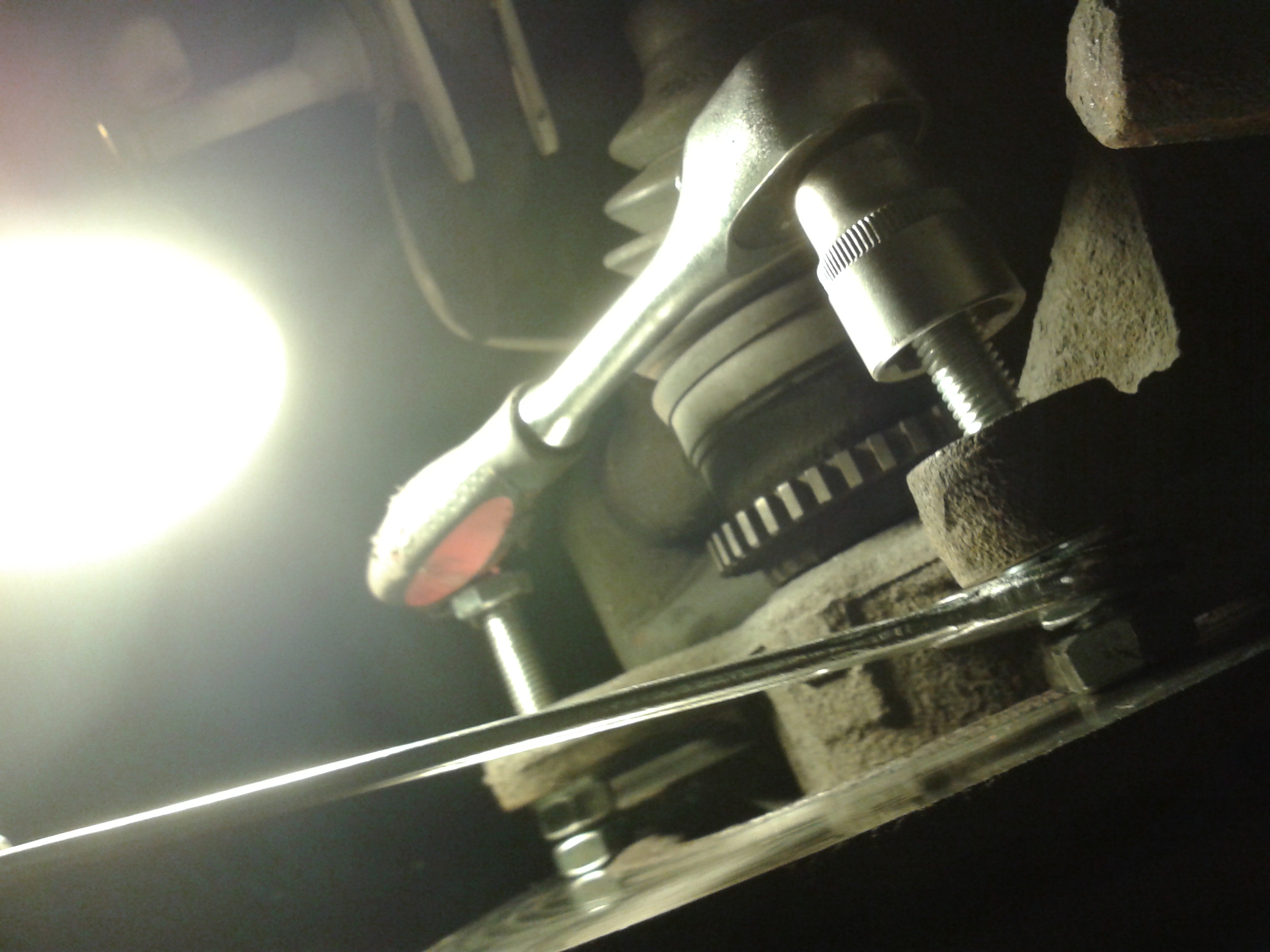

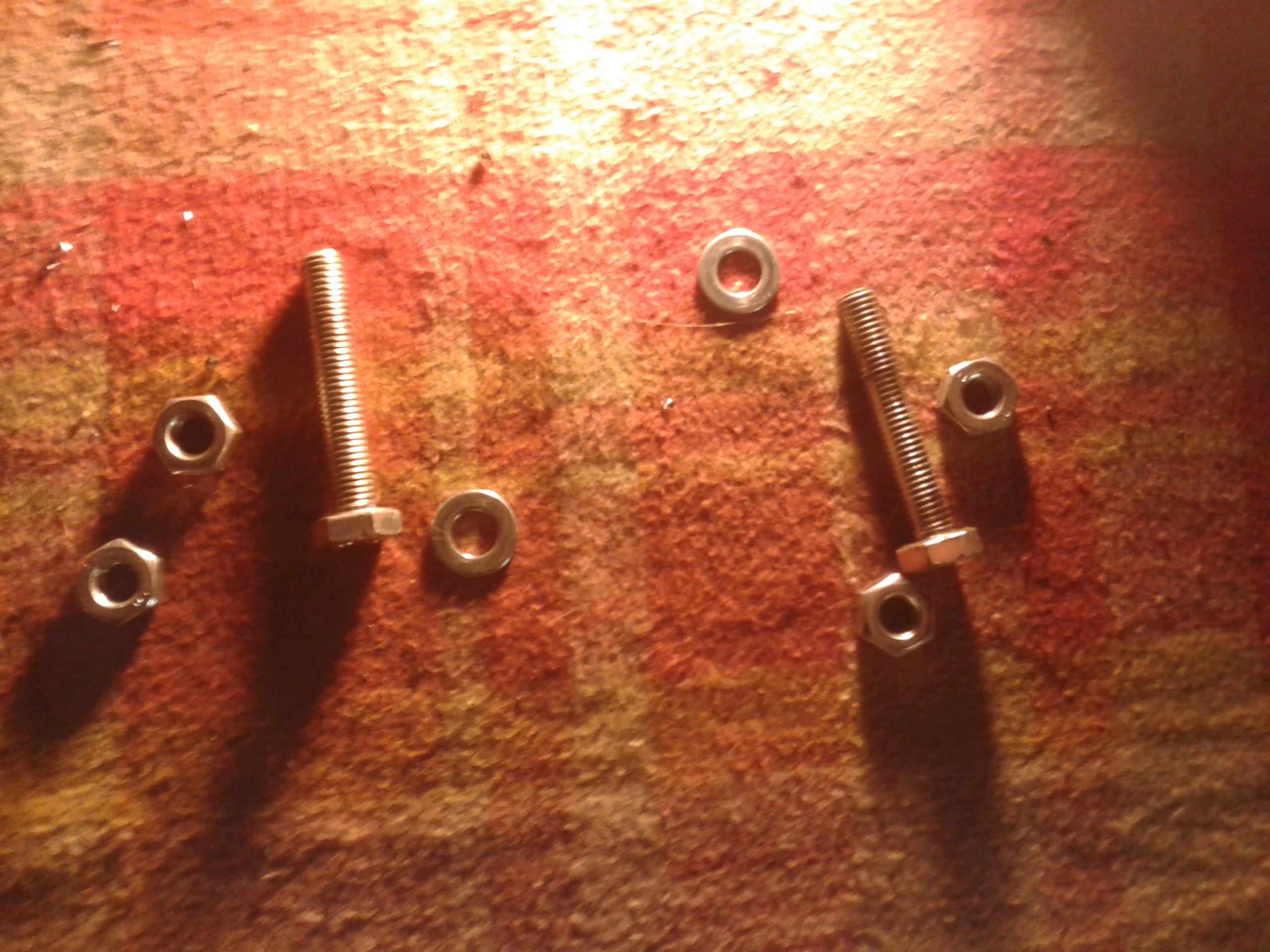

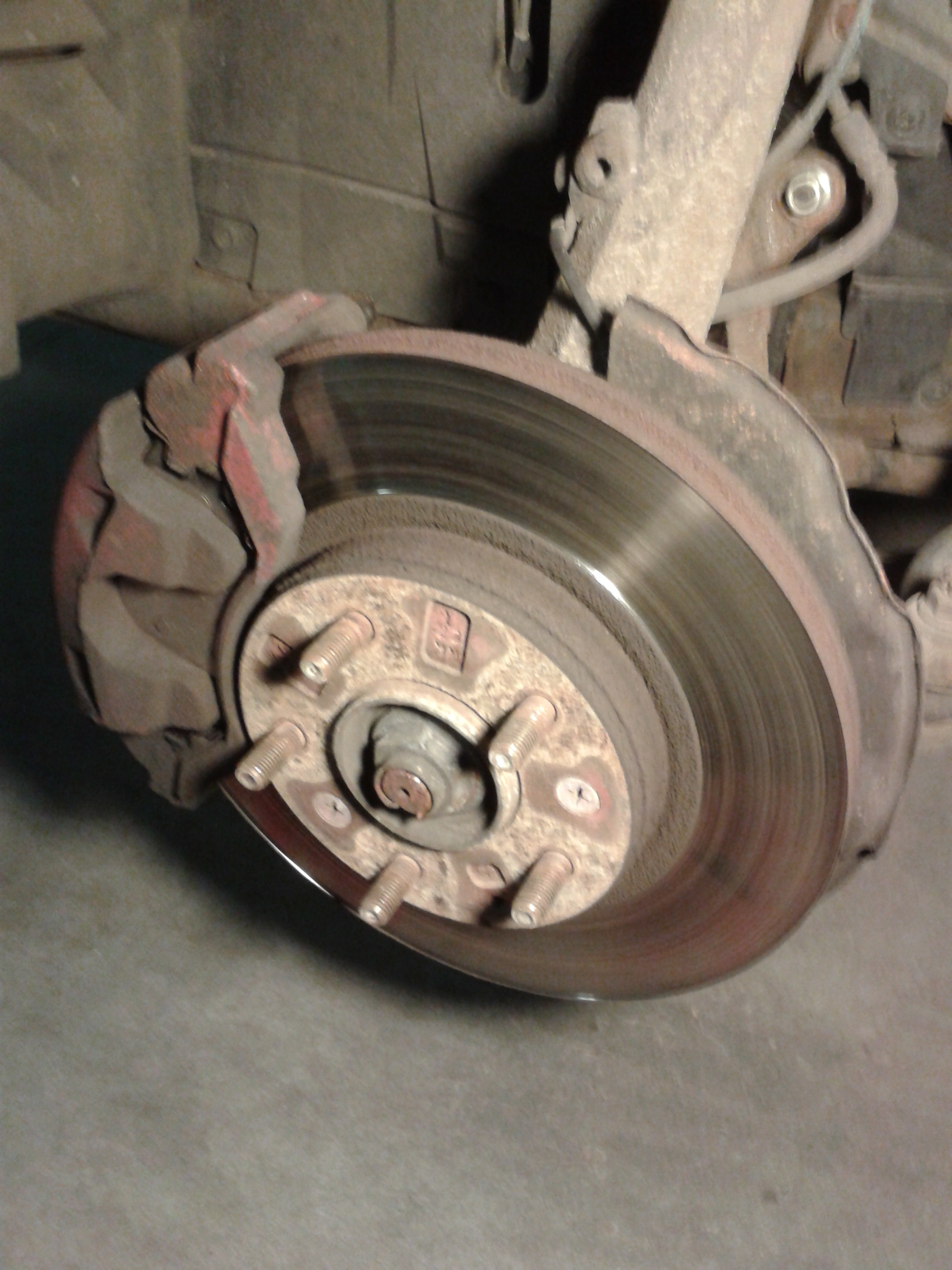

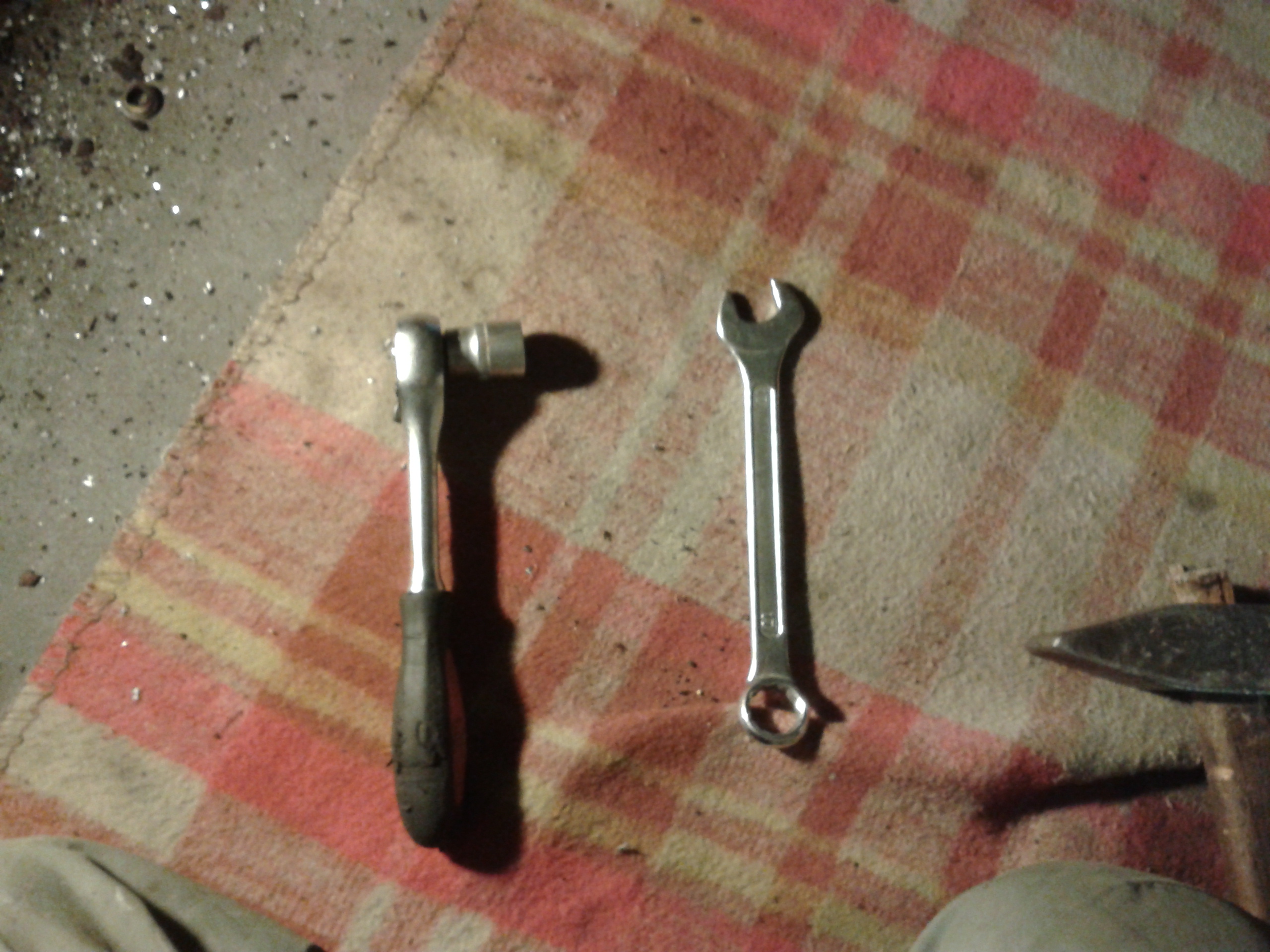

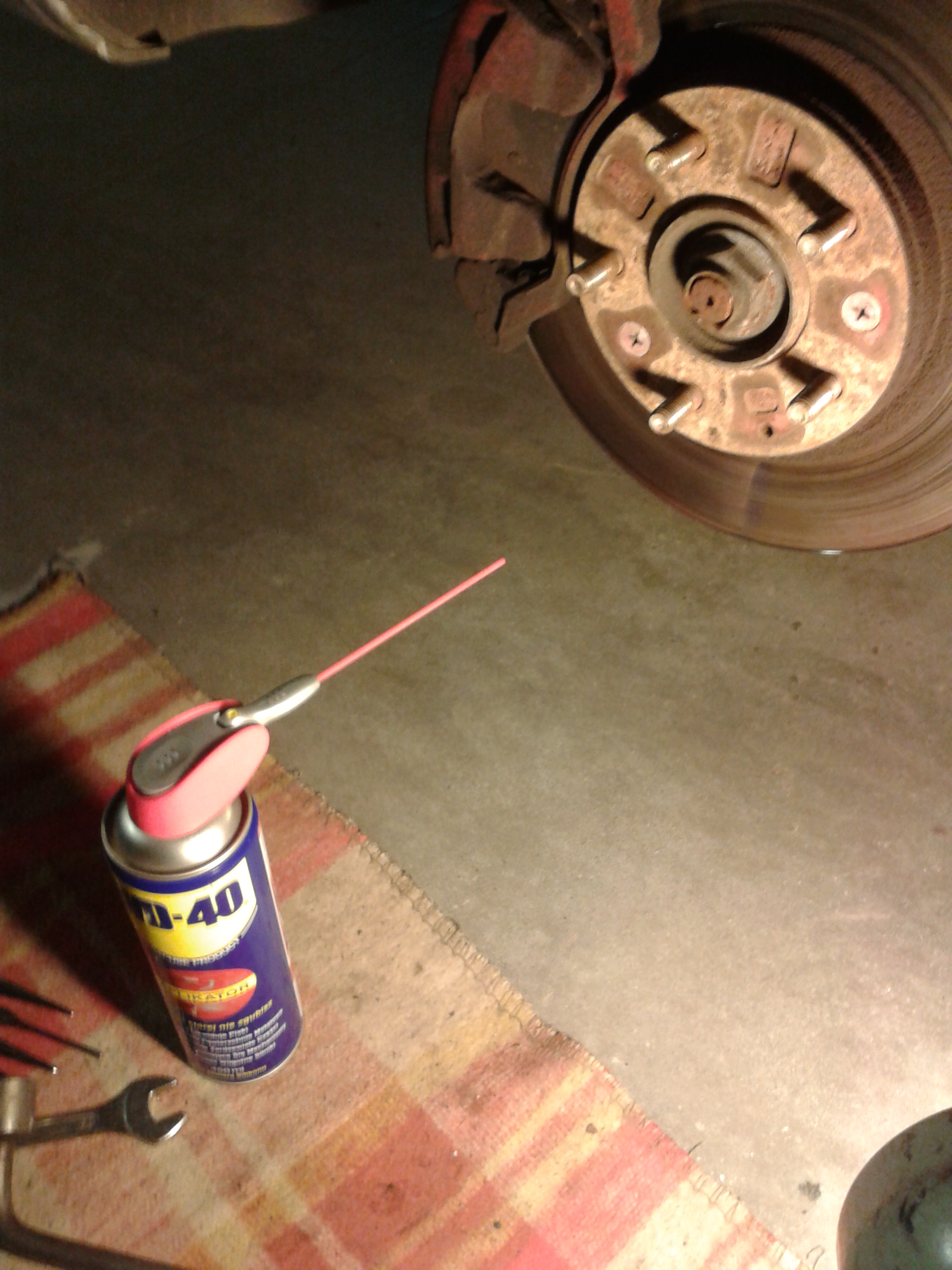

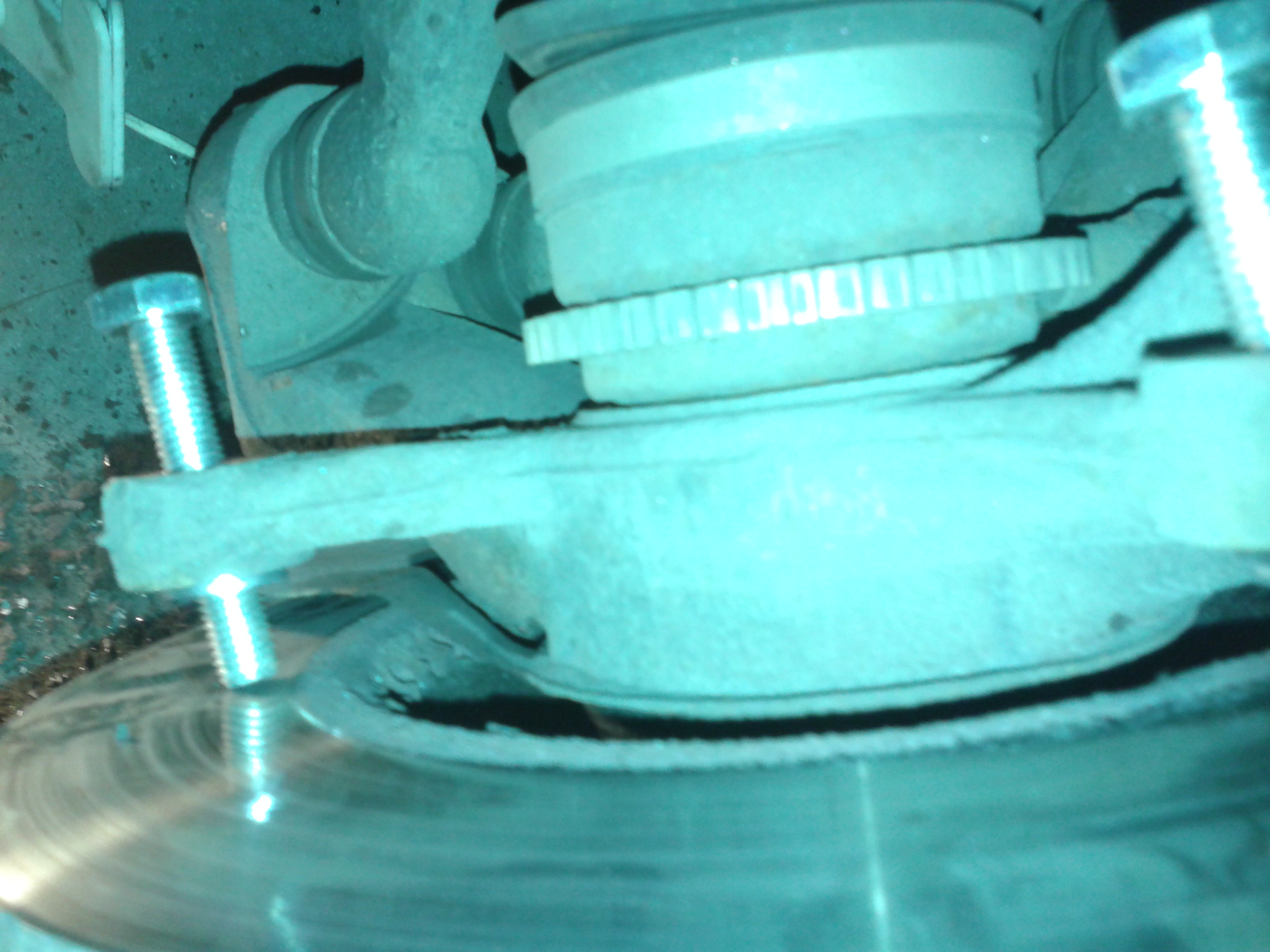

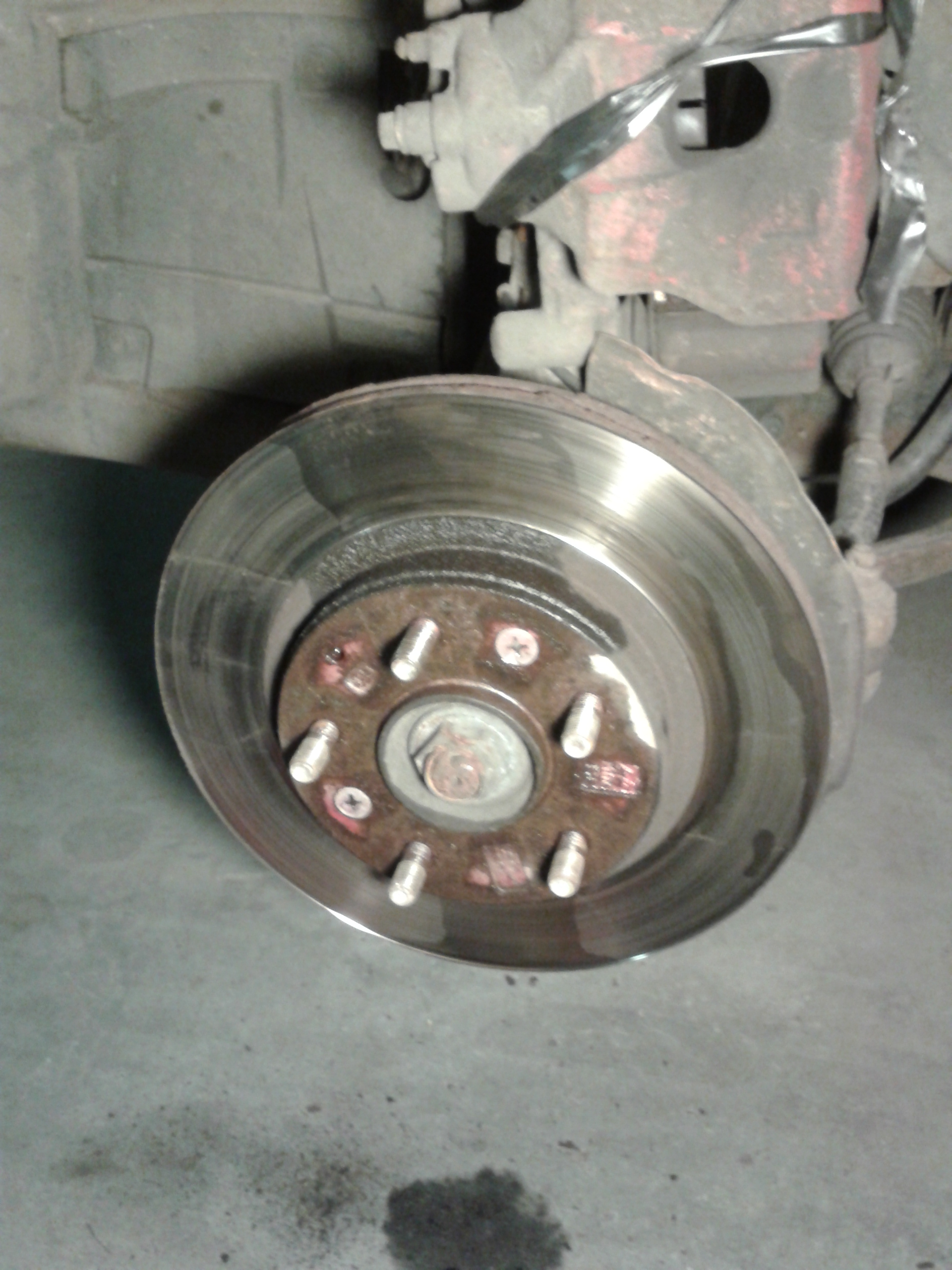

Postprzez volf31 » 15 paź 2013, 12:30
Można bez młotka – bardzo prosty sposób zaciągnięty z YouTube.
Tarcza przed
Troszeczkę aby pomóc
Po zdjęciu zacisku. W mojej sytuacji zdjąłem cały zacisk z jarzmem ponieważ miałem nowe klocki. W sytuacji jednoczesnej zmiany klocków (zalecane) należy najpierw zdjąć zacisk potem jarzmo
Sprzęt do ewentualnego odkręcenia wkrętów mocujących tarczę – w mojej sytuacji nie dało rezultatów – skończyło się na rozwiercaniu
Zestaw do ściągania zapieczonych tarcz: 2 x śruba 10x140 4x nakrętka 17 i 2x podkładka 10,5
śruby w miejsca otworów mocujących jarzmo zacisku hamulcowego
Między tarczą a mocowaniem: podkłada, nakrętka kontrująca i na nakrętka zabezpieczająca
Narzędzia: grzechotka 17 i płaski 17
I dociągamy na przemian góra i dół do wyczuwalnego oporu aż strzeli zapieczona tarcza
Następnie luzujemy obracamy tarczę o 180 st i powtarzamy dociąganie
Tarcza zdjęta.\
Teraz gwintowanie otworów centrujących 8 mm – nowe śruby i gotowe
