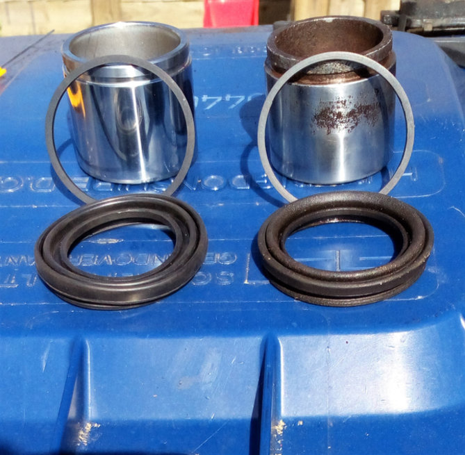

Właśnie wymiarami się sugerowałem i sprzedawca zaznaczył, że wszystkie zdjęcia przedmiotów, ktore on sprzedaje są prawdziwe, a nie poglądowe. Tłoczek, gumowy pierścień i gumowa osłona pierścienia (na tych trzech rzeczach mi zalezy) wyglądają identycznie jak w GH.
Dowiem się ile kosztuje przesyłka zwrotna i jeśli będzie to mniej niż 10£ to kupię i dam znać dla potomnych.
Muszę jeszcze tylko sprawdzić w jakim stanie jest cylinderek i czy czasem nie muszę wymienić calego zacisku.
Dzięki.
Dzięki.
Witam i tak jak obiecałem dla potomnych.
Przesyłka zwrotna kosztowałaby mniej niż 5 funtów, więc postanowiłem zaryzykować i w ubiegłym tygodniu zamówiłem zestaw naprawczy dla M6 GG/GY.
Dzisiaj wymieniałem i nic nie muszę odsyłać
Gdyby trzeba wymienić wszystkie gumy, to pewnie kupiłbym zestaw do GH, bo jednak kilka rzeczy jest innych ( co zresztą widać na zdjęciach z jego aukcji), ale ja potrzebowałem tylko tłoczek, gumowy pierścień i gumowa osłona tłoczka, a te są identyczne.
