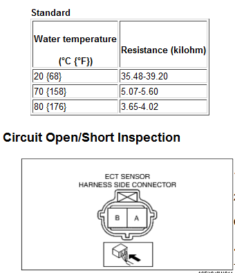

Dopisano Wt, 23 paź 2012, 22:56:
wymontuj go i sprawdz rezystancje w czasie zmiany temperatury...
jak bedzie zle, to do wymiany...
mysle, ze pokazuje troszke za wysoko... stad takie spadki obrotow... lecz nie uprzedzajmy...
btw.
nastepnie sprawdz na zwarcie... wedlug ponizszego:
wazne: odlacz wtyczke kompa...
– ECT sensor styk A i +B (plus baterii)
– ECT sensor styk A i masa
– ECT sensor styk B i +B (plus baterii)
