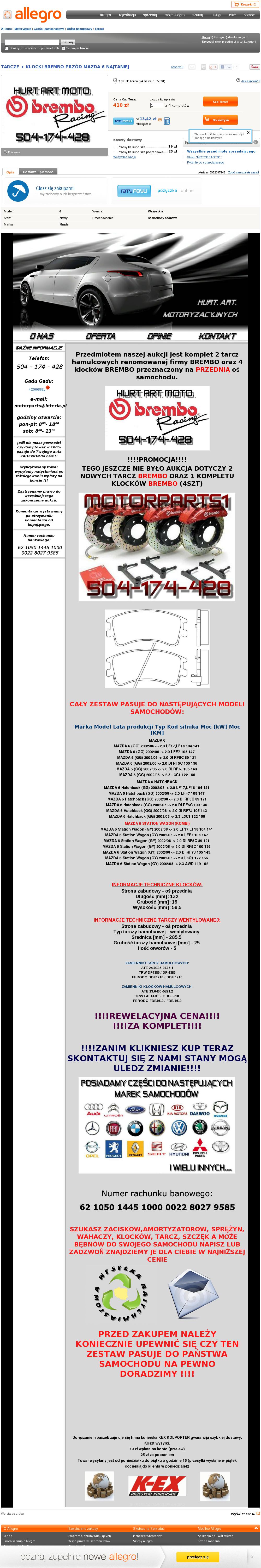

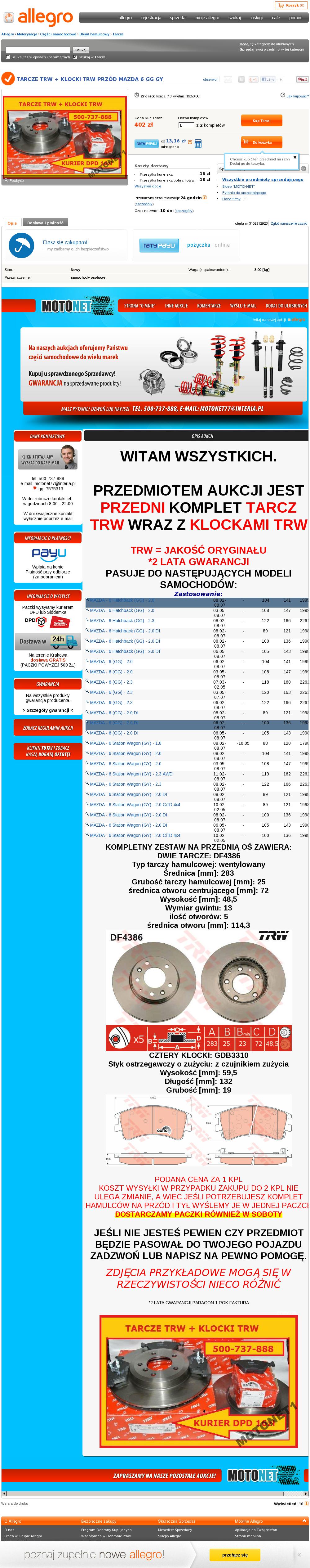

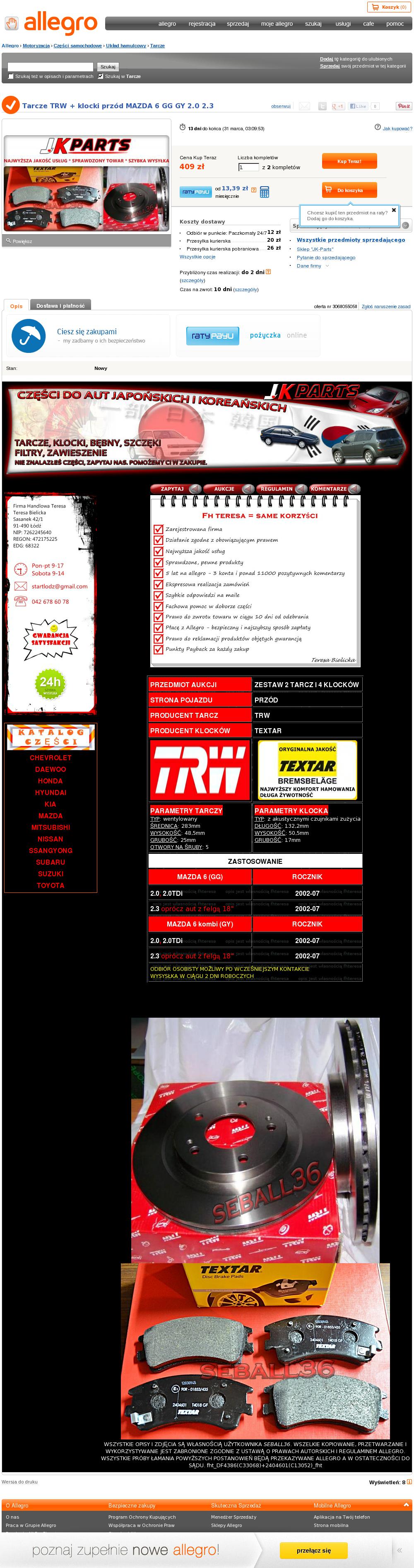

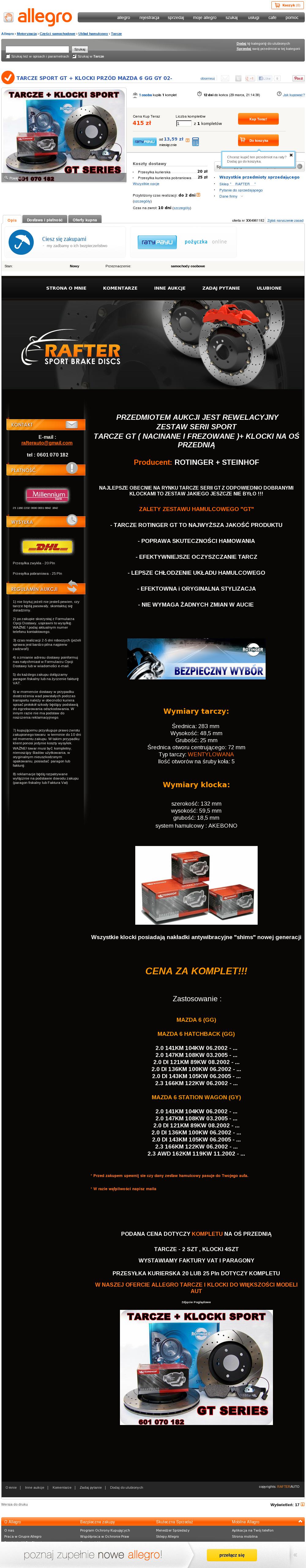

Witam musze wymienić tarcze przednie w swojej Mazdzie.Znalazłem kilka propozycji na All..Prosze o jakieś oponie i doradztwo.
http://allegro.pl/tarcze-klocki-brembo- ... 87948.html
http://allegro.pl/tarcze-sport-gt-klock ... 61182.html
http://allegro.pl/tarcze-trw-klocki-prz ... 55058.html
http://allegro.pl/tarcze-trw-klocki-trw ... 12923.html
Fajne są w drugim linku sportowe -tylko czy to bajer i ma sens.Mechanik powiedział mi żeby najlepiej kupywać wszystko z jednej firmy.Co o tym myslicie ,jakieś rady.

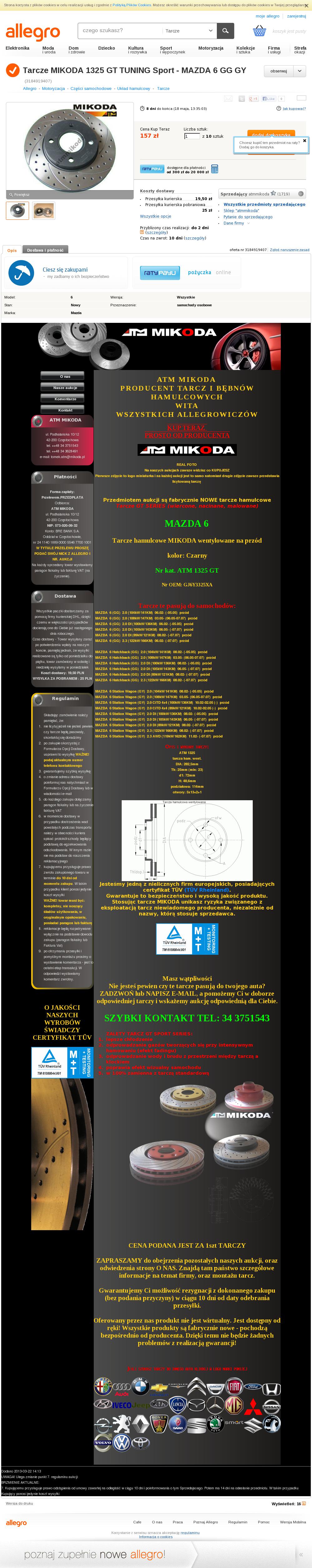

Postprzez KrzychuM6 » 9 maja 2013, 18:58
Ja kupilem te tarcze http://allegro.pl/tarcze-mikoda-1325-gt ... 19407.html Zrobilem juz ponad 2 tysiace km i zadnych problemow. Do tych tarcz kupilem klocki Ferodo. Nic nie piszczy, hamulec zyleta. Jak dla mnie bomba. Wczesniej mialem oryginaly...
