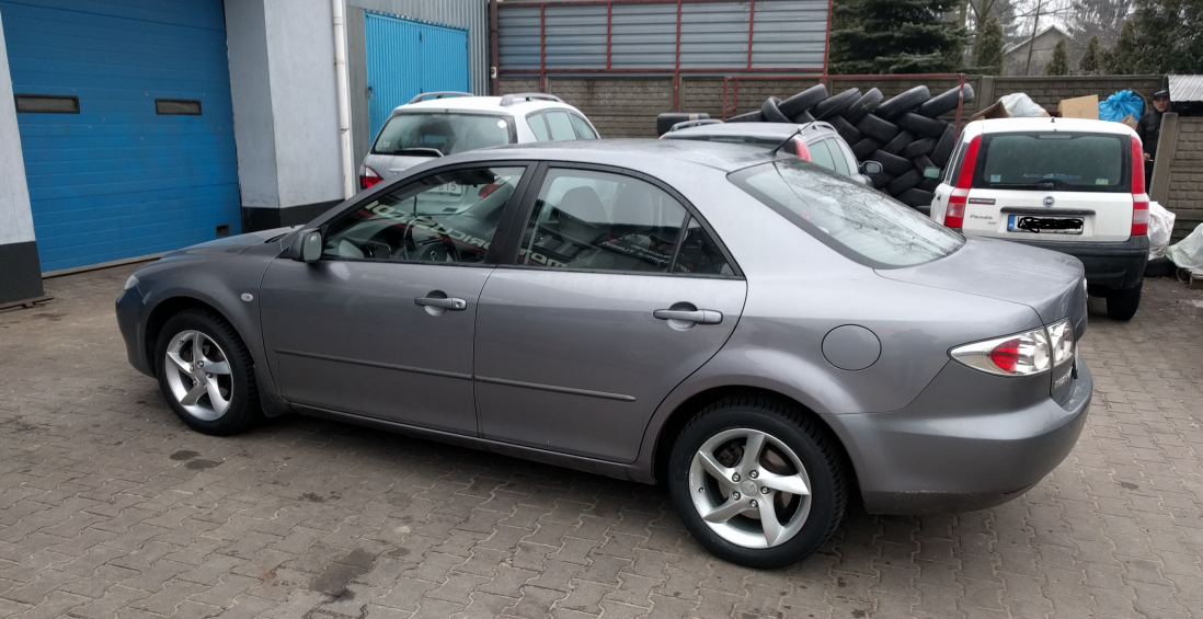

Obiecałem podzielić się efektami, co w końcu czynię ;).
Panowie jednak uparli się na założenie nieoryginalnych nakrętek i teraz mam 19' nakrętki zamiast oryginalnych 21', ale wszystko działa, pasuje i jeździ. Poniżej efekt finalny.
Jedyne co mnie zastanawia, to od jakiej Mazdy są te alufelgi oryginalnie, ktoś może wie?
Edit: zdjęcie również jako załącznik.

Postprzez bieski » 10 sty 2017, 22:04
Nie widać twojego zdjęcia. Mógłbyś dodać je jako załącznik do postu?
