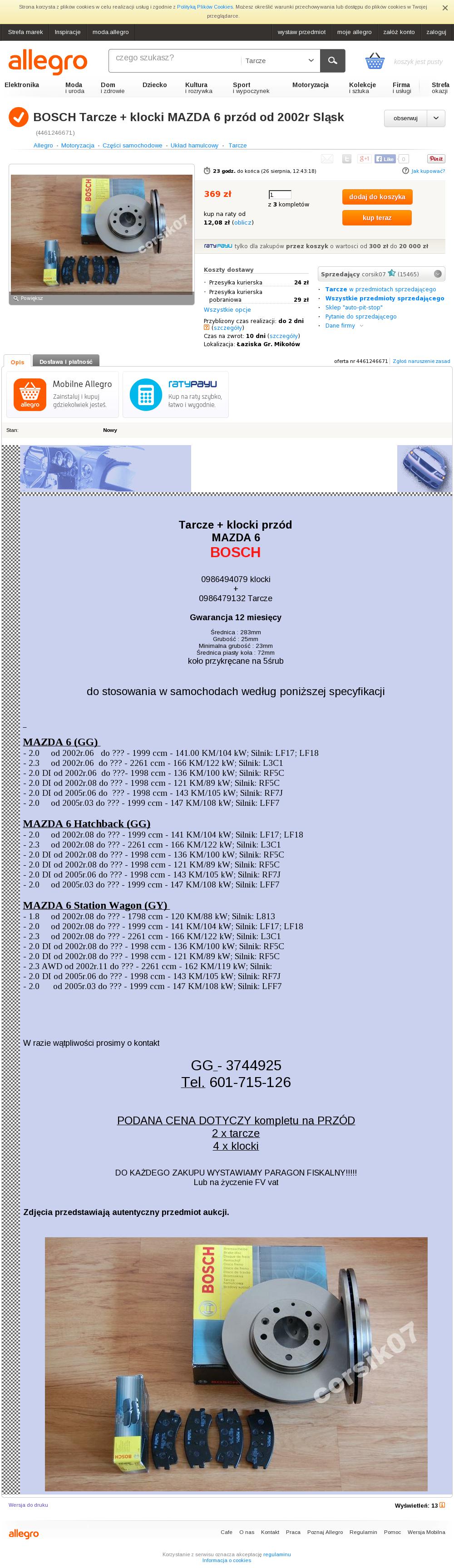

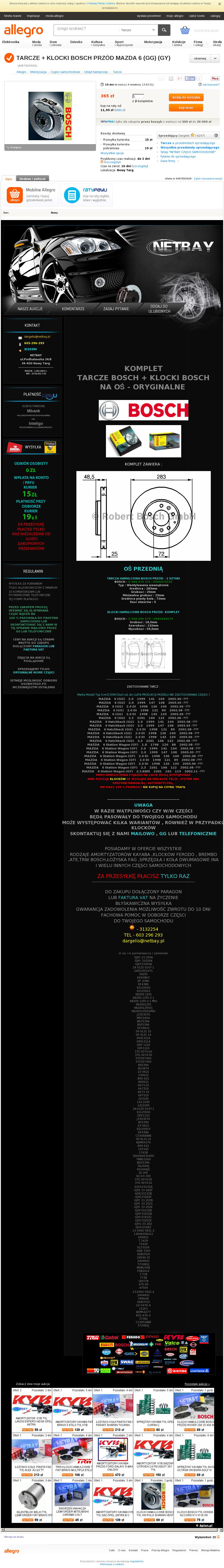

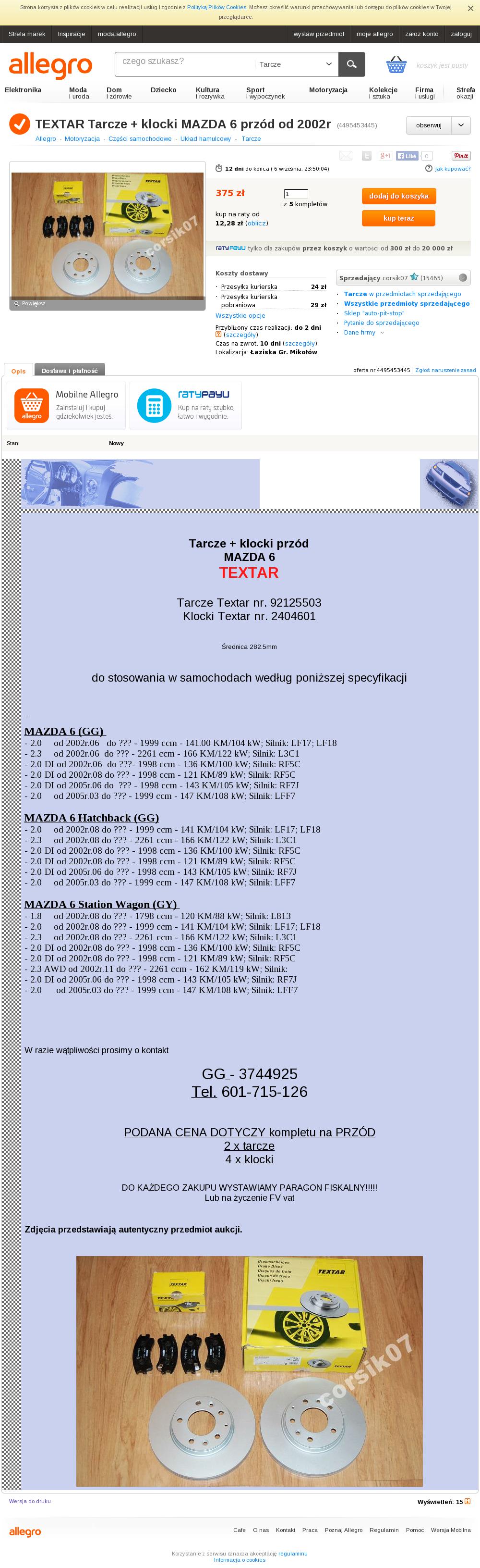

Postprzez Torretoo » 25 sie 2014, 13:13
Dzięki za informacje. Zimmermann trochę drogi ale Textar znalazłem za 400 zł tarcze i klocki w komplecie. Boscha również znalazłem za około 400 zł co wydaje mi się trochę tanio.. Czy nie są to podróbki czasem? I czy ktoś może polecić do Madzi komplet Boscha ? Już teraz został mi do wyboru po selekcji Bosch lub Textar
http://allegro.pl/textar-tarcze-klocki- ... 53445.html
http://allegro.pl/bosch-tarcze-klocki-m ... 46671.html
http://allegro.pl/tarcze-klocki-bosch-p ... 00668.html
Ps. Jeszcze pytanie mam o TRW bo podobna cena
http://allegro.pl/mazda-6-klocki-tarcze ... 88790.html
Od: 7 sty 2014, 16:05
Posty: 29
Auto: Mazda 6, diesel 2,0 121 km , 2006
Postprzez misiek89 » 25 sie 2014, 17:46
Textar

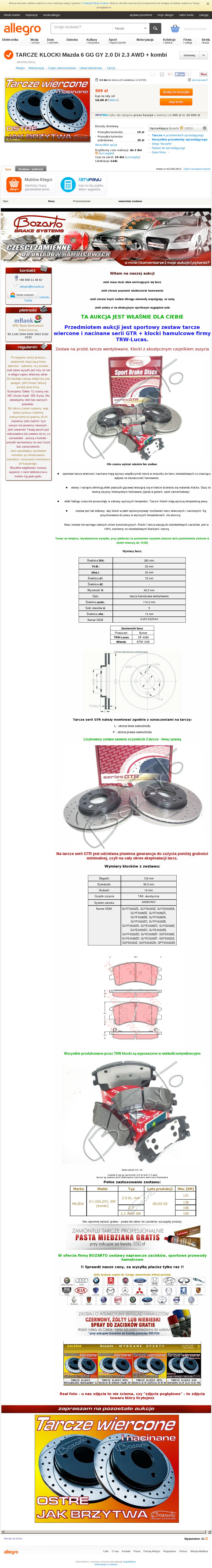

Postprzez pemi » 2 wrz 2014, 10:31
Witam.
chciałbym zasięgnąc Waszej opinie na temat tych tarcz i klocków:
http://allegro.pl/tarcze-klocki-mazda-6-gg-gy-2-0-di-2-3-awd-kombi-i4519812815.html
Jak może być z ich jakością i trwałością?
Od: 12 lip 2013, 12:10
Posty: 10
Auto: Mazda 6
2.3 benz + LPG
2006r lift kombi
Postprzez Mr_Bartek » 2 wrz 2014, 10:59
Nawiercane tarcze, oprócz wygladu za wiele nie dają. Lepiej kupić dobrej jakości tarcze i klocki. Textar/Ate. :)
Osobiście jednak używam klocków EBC Greenstuff i dobrze się sprawują.
