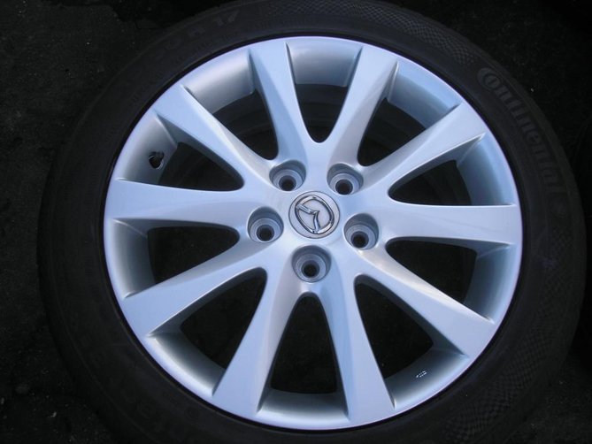

Postprzez robertxxxx6 » 8 mar 2013, 20:52
Witam zwracam się z zapytaniem do wszystkich, kupiłem sobie jesienią madzie 6 po lifcie kombi stała na zimówkach 195/65/15 stalowych, wszystko pięknie gra ostatnio kupiłem jej na lato aluski od mazdy 3 w 17 calach i oponach 205/50/17 Toyo proxes R32, rozumiem ze szersza opona daje wieksze opory toczenia masy nie resorowaniej itd itd, natomiast jezdziłem różnymi autami w zyciu i w żadnym po przejsciu z 195 na 205 w calach 17 nie miałem takie spadku osiągów dużo gorzej auto przyspiesza o elastyczności nie wspomne.... Proszę o porade co może byc powodem.. Pozdrawiam Robert
Takie są felgi dla zainteresowanych...

Postprzez zigu18 » 9 mar 2013, 01:29
Kolego robercie zmieniła się średnica koła na większą i przez to jest spadek osiagow. Mazda zaleca opony 215/45/r17, poprawcie mnie jeśli się mylę

Postprzez robertxxxx6 » 9 mar 2013, 09:50
Ja wszystko rozumiem, ze wiele rzeczy się zmienia ale to jest różnica szerokości o jeden rozmiar, natomoast masa koła jest wieksza czyli rzeczy martwej nieresorowanej.
Dopisano 9 mar 2013, 09:02:
a z tym jakie koła mazda zaleca to np te co kupilem są zdjęte z mazdy która wyjechała z salonu rok temu, 205/50/17 takie opony na wszystkich mazdach były z tym rodzajem felg

Postprzez zigu18 » 9 mar 2013, 14:24
Przeczytaj jeszcze raz co napisałem, zmieniła sie średnica koła na większa. Przy oponie 215/45/r17 średnica wynosi 625mm a przy twoich 637 czyli 12mm różnicy, 195/65/r15 srednica wynosi 631. Ponadto alufelgi są znacznie cieższe od stalówek, oraz masa jest oddalona bardziej od środka osi. Szerokość opony w tym wszystkim ma akurat najmniejsze znaczenie bo to będzie miała wpływ przy większych prędkościach. To czy wyjechała na takich czy na takich malo nas teraz interesuje, zmieniłeś średnice i stąd problemy zapewne

Postprzez bieski » 9 mar 2013, 14:52
zigu18 napisał(a):195/65/r15 srednica wynosi 631
634,5 mm ;)
Dopisano So, 9 mar 2013, 13:56:
robertxxxx6 napisał(a):205/50/17 takie opony na wszystkich mazdach były z tym rodzajem felg
Do 6 taki rozmiar nie jest zakładany. Tak jak koledzy wyżej pisali 17" były w 6 jako 215/45
Ja śmigam latem na 215/50, dla mnie jest ok :)
