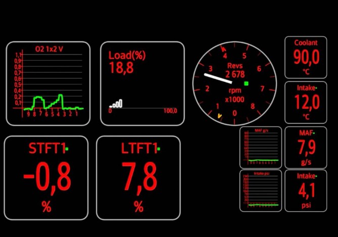

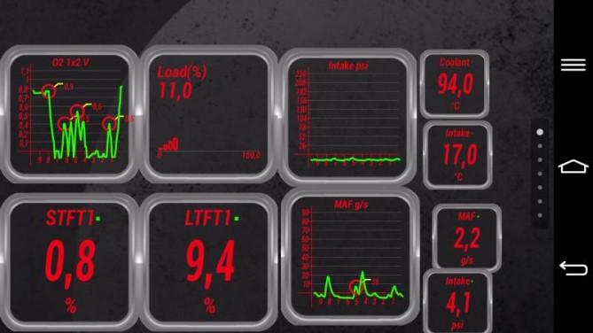

Postprzez antichoice » 31 sty 2014, 09:30
Witam ponownie szanownych forumowiczów.
Poszukiwania przyczyny szarpania przy przyspieszaniu ciąg dalszy.
Zresetowałem komputer poprzez odłączanie klemy i jeżdżę teraz tylko na noPB.
Szarpnięcia sa dalej. Jak przyspieszam to pojawiają sie w okolicach 2tys obr i znikają gdzieś kolo 2,5tys.
Zmniejszyłem przerwę na świecach do 0.9mm, silnik stał się bardziej "miękki" i przestał tak mocno drgać na wolnych obrotach (myślałem że te drgania to wina poduszki olejowej) ale szarpnięcia pozostały.
Zakupiłem interfejs do OBD po BT żeby sprawdzić czy są jakieś błędy. Błędów nie ma.
Na telefonie podczas jazdy obserwowałem odczyty po OBD z lambdy, MAF, MAP i korekty STFT1 i LTFT1.
Każdy czujnik zmieniał swoje wartości, ale nie wiem czy prawidłowo. Zdziwiło mnie że korekta LTFT1 jest cały czas w okolicach 10%, z tego co czytałe to powinno być jak najbliżej 0%.
Jakby ktoś mógł poradzić co sprawdzić i jak?
Zalączam screeny z telefonu.
Na pierwszym na postoju na biegu jałowym a drugi z kilkoma przgazówkami.
bieg jałowy
kilka razy naciśniety pedał gazu
Od: 17 cze 2013, 05:56
Posty: 66 (2/0)
Auto: Mazda 6 2.0 LPG 2006r
Postprzez Grucha » 31 sty 2014, 12:05
Uboga mieszanka <oczy>
Grucha
Postprzez brodaM6 » 31 sty 2014, 17:32
Tam gdzie g/s powinno być około 4 g/s ,a przy 2500rpm około 12 g/s .

Postprzez antichoice » 1 lut 2014, 13:28
Czyżby jakieś lewe powietrze u mnie?

Postprzez antichoice » 1 lut 2014, 20:24
Na postoju przy 2600 obrotów pokazuje mi ok. 8 g/s
Jest niedobrze prawda?
