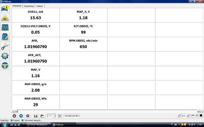

Pomiary robiłem w styczniu przy temperaturze koło 2st. pod chmurką. Temperatura powietrza na wlocie 41st. temperatura płynu chłodniczego 90st. Przepływ przez masowy przepływomierz powietrza 1,91 g/s Co prawda mam mniejszy silnik. Testy robił po to by zdiagnozować nie prawidłową prace sondy szerokopasmowej.
W serwisie ASO podłączali pod kompa i nikt nic nie powiedział że wymienione wyżej parametry są nie prawidłowe, tak samo u Jaksy jak i w warsztacie który zajmuje się tylko diagnostyką komputerową.

Postprzez tadziol » 20 kwi 2015, 14:07
właśnie porównałem z LF-em,dzieje się dokładnie to samo,więc sądzę,że PCV można sobie darować.
ale z moich odczytów:
MAP:34 kPa
MAF:2,13g/s
RPM 639 obr/min
ECT:87 st.C
IAT:21 st.C
marcin255 napisał(a):Walczyłem z P 2187 u mnie okazało się po wymianie kolektora ssącego że mimo nowych uszczelek łapał lewe powietrze , czerwony silikon temu zaradził
czy aby nie będzie to samo ??
no i co z tym filtrem powietrza....?
