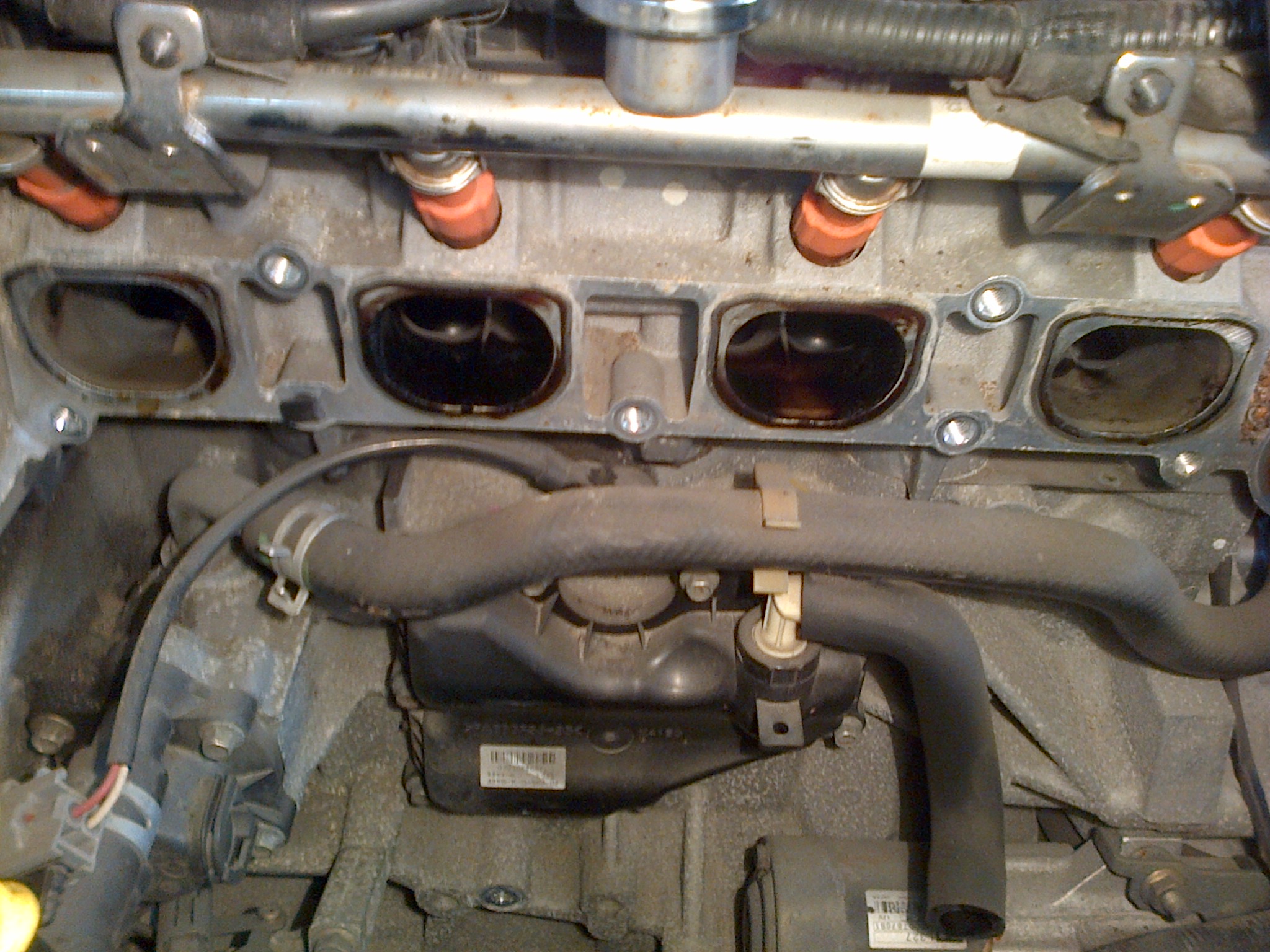

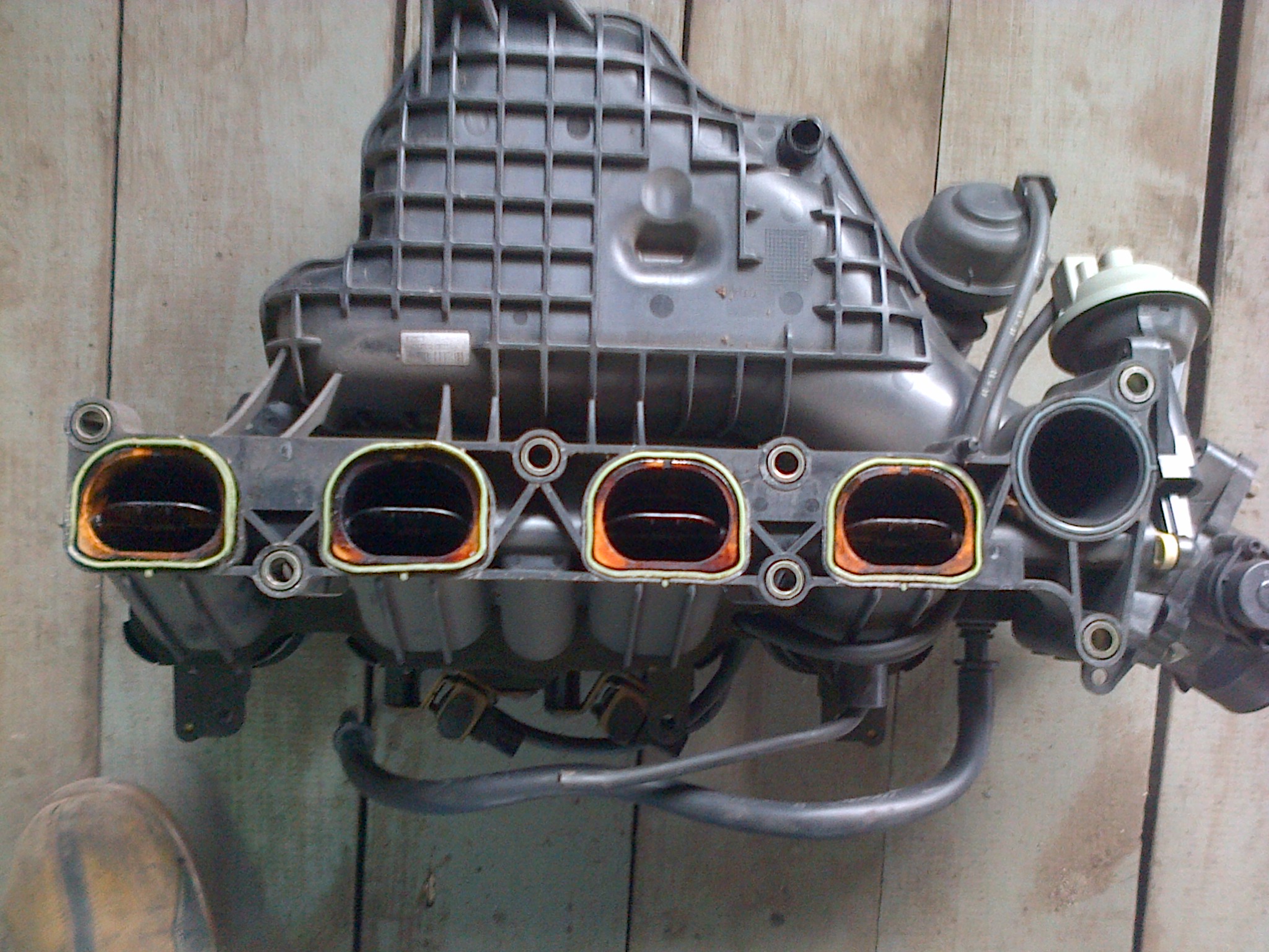

Jednak podczas demontażu dolotu, mój mechanik zauważył i uwiecznł dziwny osad na 2 i 3 dolocie. Jak myślicie, może to być właśnie znikający olej? Że tam się wypala czy cokolwiek? Zostało to wyczyszczone, ale ciekawi mnie co tam się mogło dziać, że powstał taki syf :/

Na pierwszej flocie widać klapki vis ,ja jak u siebie zdejmie kolektor to wypiernicze :D
