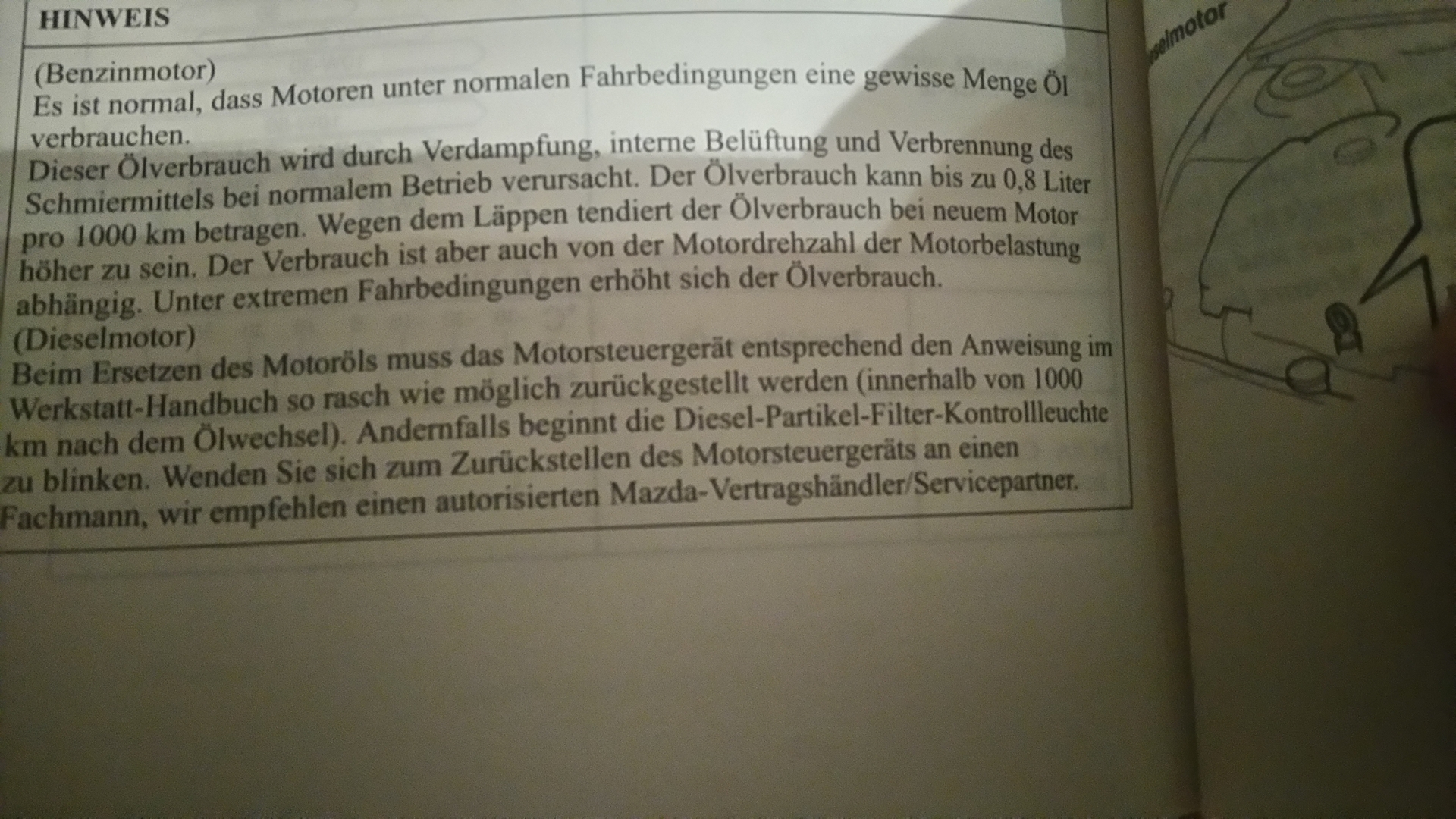

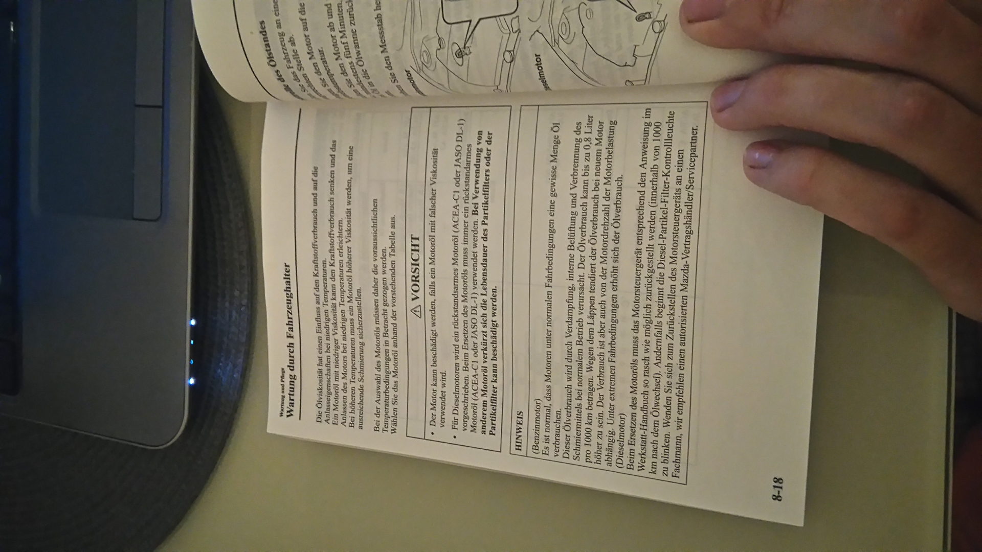

tadziol akurat wiadomo, że to profesjonalny zakład. Szkoda, że takich mechaników tak ciężko znaleźć. Wszędzie tylko aby wydusić ostatni grosz z klienta, albo robota na odwałke, bo i tak się nie zna, nie sprawdzi itd.
Co do spalania oleju podanego przez książkę serwisową to:
Strona 8-18
"Es ist normal, dass Motoren unter normalen Fahrbedingungen eine gewisse Menge Ol verbrauchen.Dieser Olverbrauch wird durch Verdampfung, interne Beluftung und Verbrennung des Schmiermittels bei normalen Betrieb verursacht. Der Olverbrauch kann bis zu 0,8 Liter pro 1000 km betragen. Wegen dem Lappen tendiert der Olverbrauch bei neuem Motor hoher zu sein. Der Verbrauch ist aber auch von der Motordrehzahl der Motorbelastung abhangig. Unter extremen Fahrbedingungen erhoht sich der Olverbrauch. "
Tłumaczenie własne (za błędy przepraszam)
"Jest normalnym, że silnik w normalnych warunkach eksploatacji zużywa pewną ilość oleju. To zużycie oleju spowodowane jest przez odparowanie, wewnętrzne napowietrzanie (?) i spalanie środków smarnych przy normalnej pracy. Zużycie oleju może wynosić do 0,8 litra na 1000 km (OSIEM DZIESIĄTYCH LITRA NA TYSIĄC KILOMETRÓW!). Przez docieranie tendencja poboru oleju przez nowe silniki może być wysoka. Zużycie zależy także od obrotów silnika pod obciążeniem. (tutaj ciężko było mi to ułożyć w sensowne zdanie po polsku). Podczas ekstremalnych warunków eksploatacji wzrasta zużycie oleju.
Dla niedowiarków zaraz wrzucę foto strony manuala.

No to wsadziłeś kij w mrowisko tym tłumaczeniem <spoko> ,co ja gadam cały wał korbowy wsadziłeś.
Jestem ciekaw dalszej dyskusji w temacie.

Postprzez Biniu » 10 lis 2016, 08:06
Tadziol a z Twojego doświadczenia jakie negatywne takiego łykania oleju może być dla silnika? Jeśli powiedzmy jest to wina słabych, zużytych czy cokolwiek innego z nimi nie tak pierścieni?
U mnie zauważyłem, że znacznie oparami olejowymi jest zawalony kanał dolotowy w kolektorze (przy czyszczeniu przepustnicy niedawno). Oleju bierze tak z 200ml na 1000 (stan taki utrzymuje sie od 15k km, przez pierwsze 5k po zakupie nie wzięła nic) czyli miesci sie w normie producenta hahaha

Postprzez CLAU » 10 lis 2016, 08:43
Bardzo się cieszę, że Biniu to wrzucił. Ci, którzy posądzali mnie o "powielanie niesprawdzonych informacji" mogą teraz jeszcze bardziej zacisnąć zęby.

Postprzez Biniu » 10 lis 2016, 09:32
I to jest konkret. Dzięki :)
W skrócie – jeśli silnik spala olej to będzie krócej żył.

Postprzez rymko » 10 lis 2016, 09:47
Także dziękuje Biniu za wrzucenie fotek – fajnie to przetłumaczyłeś.
W moim manualu z 2007 USA nie ma o tym ani słowa. Nie wiem dlaczego tak jest, ale raczej skłonię się w stronę wersji europejskiej, bo jest bardzo przyjazna dla użytkownika.
Mogę się tylko domyślać, że przy ograniczeniu prędkości do 80 mil ten problem nie występuje, chociaż z drugiej strony niezłe góry, pustynie tj. tzw. ekstremalne warunki są.

Postprzez Biniu » 10 lis 2016, 09:55
Czemu dobra?
Po prostu się producent zabezpieczył. To instrukcja do polifta, w przedlifcie nie ma o tym słowa. Zaczęły się pewnie problemy to zareagowali poliftingu ;)
Powyższe to tylko moja teoria.
