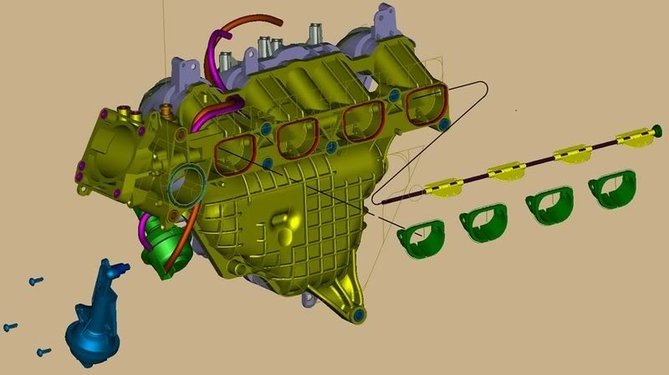

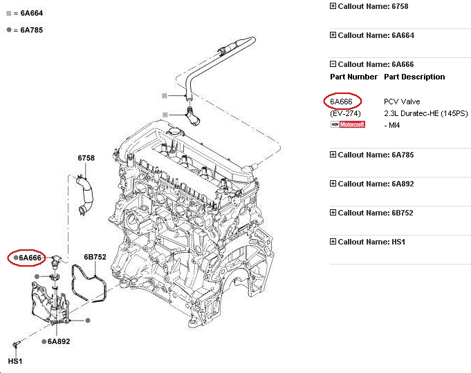

a co z tym zaworem PCV (zawór odpowiedzialny za przewietrzanie skrzyni korbowej) oraz sam separator oleju?
do bloku silnika mamy przykręcony separator oleju, który przy sprawnym działaniu powinien oddzielać olej z oparów chmury olejowej zasysanych przez zawór PCV połączonym z kolektorem dolotowym.
przy niewłaściwym działaniu zaworu ( w obydwie strony) lub niedomykaniu się od strony miska olejowa –>> w kierunku kolektora dolotowego będziemy mieli sytuację zasysania oleju do kolektora dolotowego.
Niestety problem polega na tym że aby do niego się dostać trzeba odkręcić cały kolektor dolotowy.... oraz możliwe że jeszcze pompe wspomagania
problem dotyczy też fordowskich durateców

On prawdopodobnie jest jedno kierunkowy,wessa ci cały olej np,dobrze jest założyć catch tank oil ,pompy nie trzeba zdejmować <oczko>

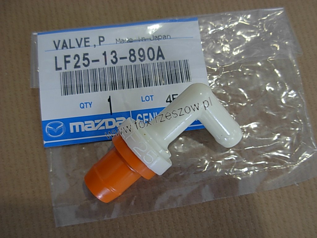

Postprzez thesilent » 18 sie 2016, 21:14
ten zaworek to dobry trop. Zamówiłem go w fox.Rzeszów. Jak przyjszie, to dam znać, jak się sprawy mają.
