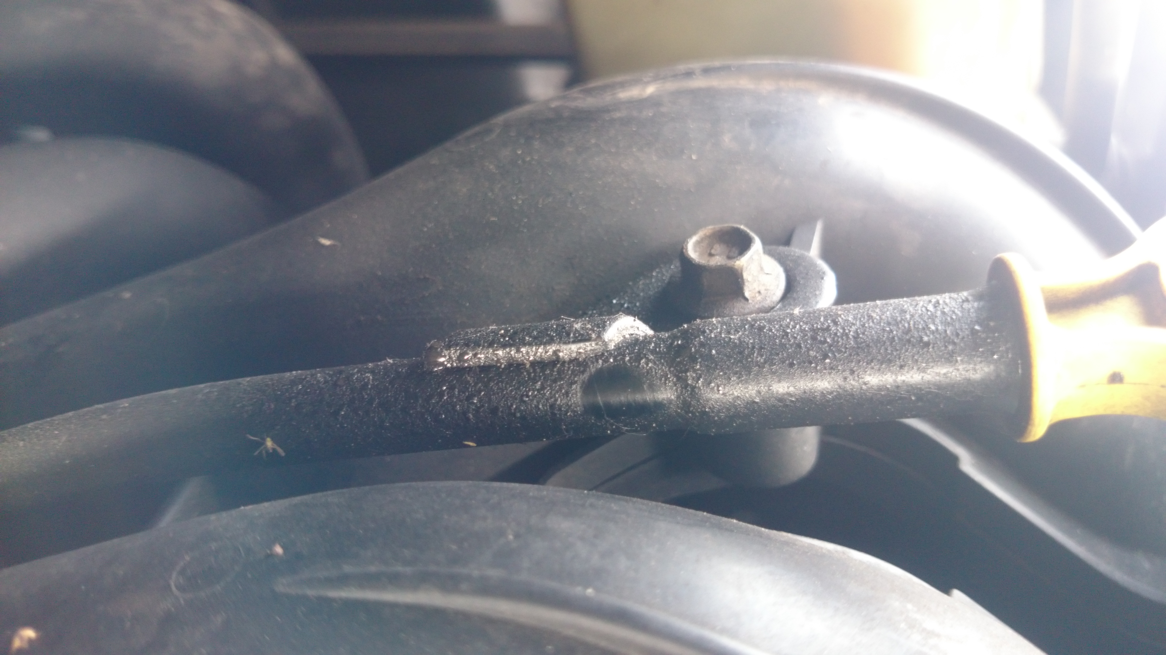

Postprzez matthies » 15 lip 2015, 13:28
ja ostatnio zaobserwowałem, że mam zarzygane olejem na wejściu bagnetu, trochę to widać na załączonym zdjęciu, gdzie taka czysta plama to jak dziabnąłem palcem zobaczyć co to jest.
Martwić się tym, że może tędy oleum znika czy jednak nie tędy droga?

Postprzez brodaM6 » 15 lip 2015, 14:51
Ja bym wywarł i zobaczył,ile zajmuje czasu temu nagarowi ,żeby sie tam osadzić ,bo cos czuje ze trochę to trwa żeby to tak wyglądało ,ale to tylko moja opinia

Postprzez Krzysiek1980 » 15 lip 2015, 15:10
A może podczas sprawdzania oleju zawsze gdzieś skapnie? Wyczyść i zaobserwuj czy to podczas sprawdzania czy może gdzieś opary oleju się wydostają spod bagnetu?

Postprzez TeGiO » 15 lip 2015, 16:41
to jest kurz, brud i wszechobecne tłuste opary. w jednym miejscu zbierze się więcej, w innym mniej. dotknij plastikowa pokrywę silnika od spodu i obejrzyj palec ;p

Postprzez Krzysiek1980 » 15 lip 2015, 17:33
Ja mialem podobnie, tylko jak ściągnąlem ten plastik na silniku. Mialem kupę syfu w tym zagłębieniu przed cewkami i myslałem że może silnik mi się poci. Jak to wszystko wyczyściłem, to teraz od dłuższego czasu nie ma nic. Podejrzewam że w tym przypadku jest podobnie. Przez ileś lat nagromadzilo się kurzu, syfu, może z bagnetu gdzieś olej skapnął i powstał kożuszek.

Postprzez matthies » 15 lip 2015, 18:16
Dzięki, wyczyszczę i zobaczymy ale na pewno nie jest to olej z bagnetu, bo zawsze robię to delikatnie i bagnet mam w szmacie albo nad szmatą tak aby nigdzie nie kapało.
