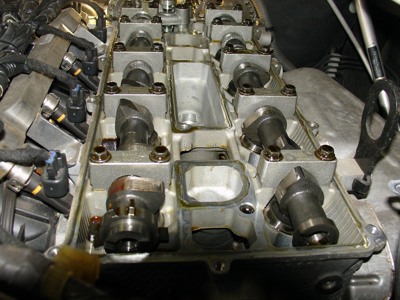

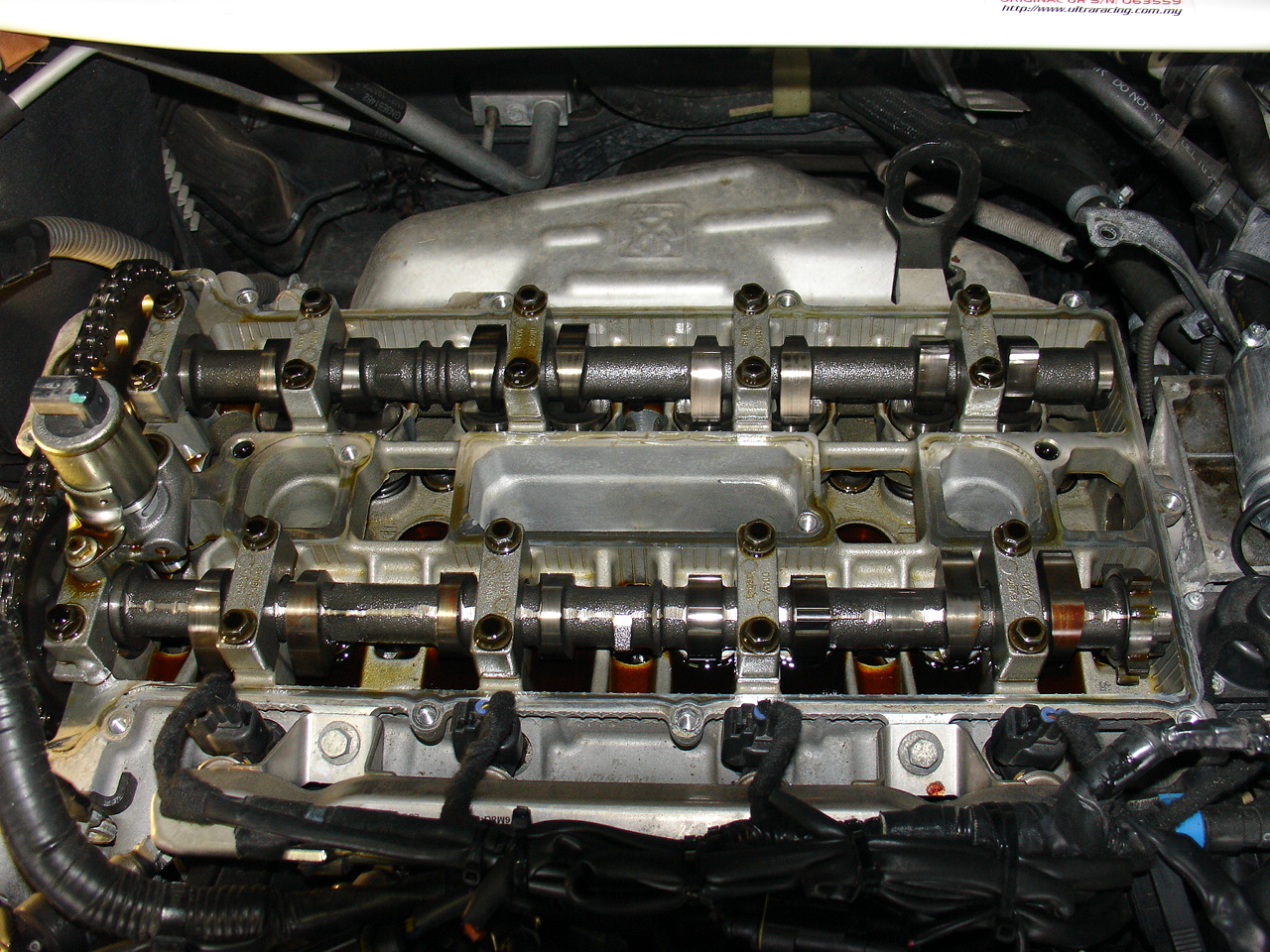

Postprzez rymko » 15 maja 2014, 18:15
To fotka silnika 2.3 – hydrauliczne popychacze są tu widoczne na zdjęciu.
Po pomiarze:
– na ssących – 0.2-0.25-0.25-0.25-0.25-0.2-0.25-0.2
– na wydechowych – 0.2-0.2-0.25-0.25-0.25-0.2-0.2
Niestety nie miałem dokładniejszego szczelinomierza – skok co 0.05, a więc więcej niż tolerancje luzów (0.03)
Jak widać tragedii nie ma – szczególnie na ssących, ale parę szklanek do wymiany będzie.

Postprzez klajgus » 16 maja 2014, 17:58
rymko napisał(a):hydrauliczne popychacze
wygląda to identycznie jak w 2.0 poza tym elementem (walec) miedzy zębatkami , u mnie tego nie ma, i zapewniam cie ze to nie są hydrauliczne popychacze tylko zwykle szklanki, nie ma tam żadnej hydrauliki, miałem to w rekach, jak byś miał hydrauliczna kompensacje to miał byś całkiem inne luzy ,bo na wyłączonym silniku hydraulika nie działa ( nie ma ciśnienia oleju)
