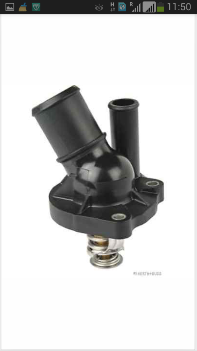

Postprzez thesilent » 29 kwi 2015, 11:05
Dzisiaj przejechałem 40km z podłączonym interfejsem i niestety termostat do wymiany. Trzyma temp. 75st. Max na chwilke skoczylo na 82.
Czy do 2.0 leci taki, jak na foto?

Postprzez thesilent » 30 kwi 2015, 10:32
Jeżeli o mnie chodzi, to dziękuję. Jestem teraz w Niemczech i kupiłem termostat BEHR na ebayu. Przyjdzie, to będę montował. Przy okazji zauważyłem, że płynu chłodniczego mam za mało :/
